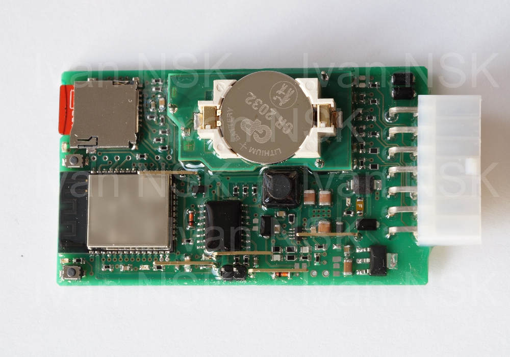

Внешний вид системы контроля напряжений

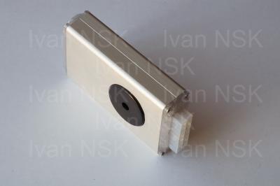

Рис.1. Внешний вид системы контроля напряжений. Зуммер чёрного цвета.
Рис.2. Плата системы контроля напряжений покрыта двухкомпонентным силиконовым герметиком.

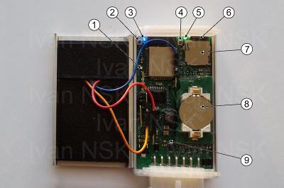

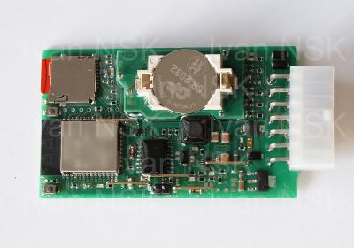

Рис.3. 1 - Светодиод (оранжевый или жёлтый) наличия питания на микроконтроллере. 2 - Кнопка принудительной перезагрузки микроконтроллера. 3 - Светодиод (синий) индикации работы радиомодуля WiFi. 4 - Кнопка принудительного включения/выключения радиомодуля WiFi. 5 - Светодиод (зелёный) индикации процесса измерения напряжения (излучает свет в процессе измерения). 6 - MicroSD карта (не входит в комплект поставки). 7 - Слот MicroSD карты (для извлечения карты памяти необходимо нажать на торец карты памяти). 8 - Батарея "CR 2032" питания часов реального времени. 9 - Светодиод (красный) индикации неполадки питания (если горит, то вышел из строя предохранитель. Обратитесь к производителю устройства).

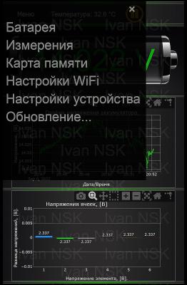

Пользовательский интерфейс

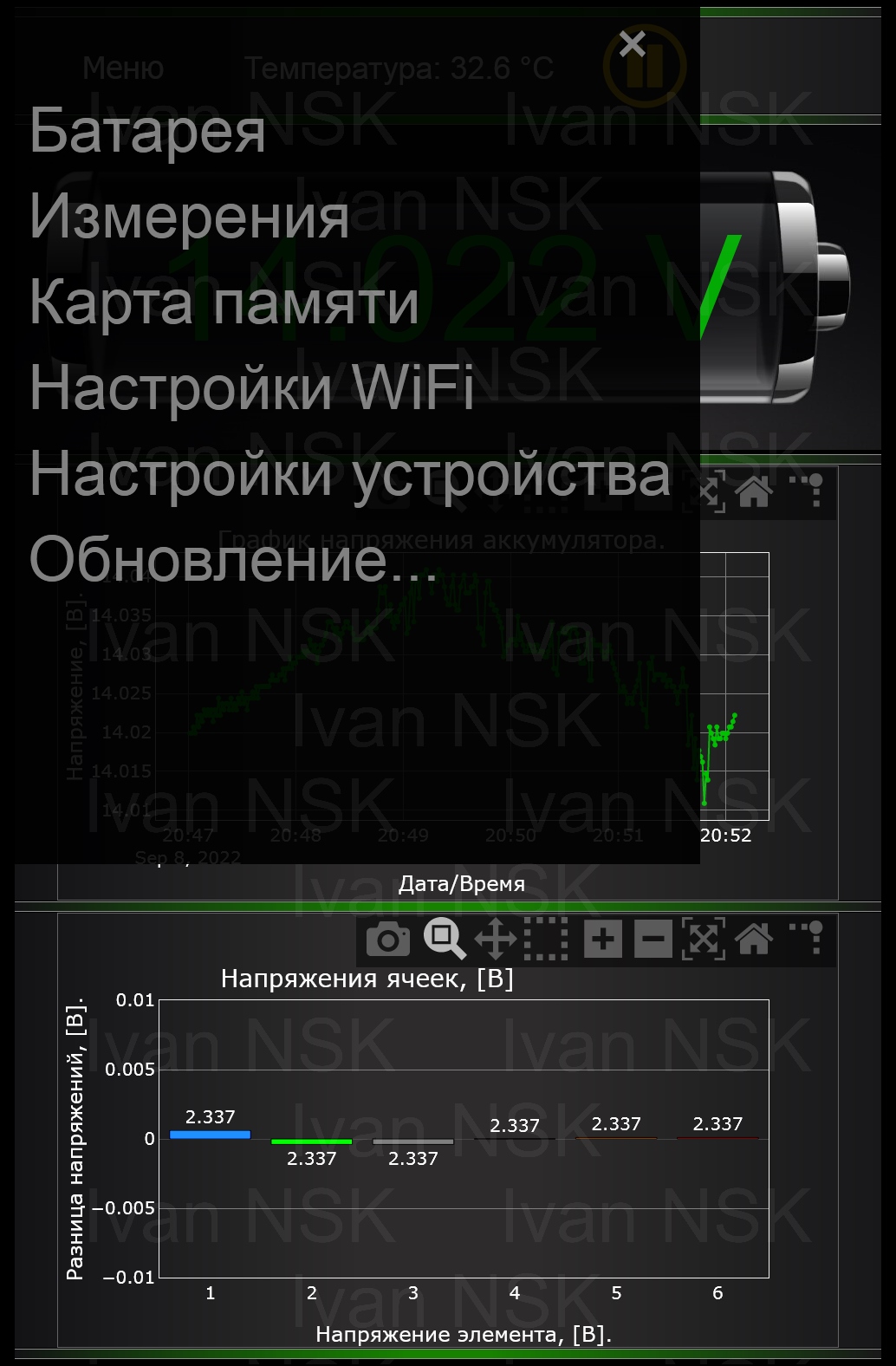

Интерфейс пользователя необходим для визуализации данных и управления системой измерения напряжений. Для доступа к пользовательскому интерфейсу потребуется браузер. Когда телефон или компьютер подключен к системе измерения по WiFi интерфейсу, необходимо в поисковой строке набрать адрес устройства (192.168.4.1). В случае если подключение по WiFi установлено без ошибок, пользователь в браузере должен увидеть главную страницу параметров батареи:

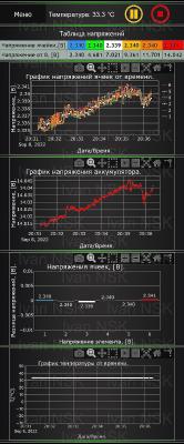

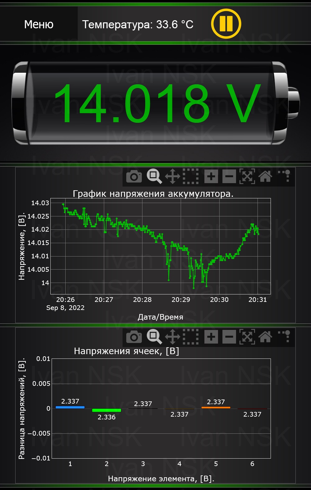

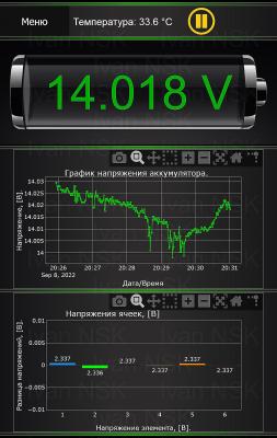

Рис.4. Страница "Батарея" с параметрами батареи. (Главная страница).
Вверху имеется кнопка "меню" со списком доступных пользователю страниц; также отображается температура системы измерения напряжений и кнопка "Пауза"/"Пуск", которая останавливает или запускает процесс считывания данных с системы измерения напряжений.
Поверх пиктограммы "батарея" отображается актуальное значение напряжения при условии включенного опроса системы измерения напряжений.
График напряжения батареи строится по трёмстам измерениям, взятым из рабочего файла, хранящего историю изменения напряжения на батареи. Если точек в файле меньше, то и график будет работать в режиме накопления данных до 300 точек, а при превышении этого числа график будет сдвигаться влево.

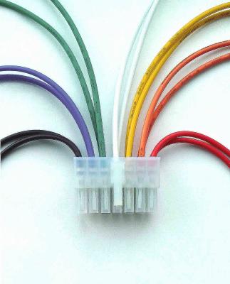

Внизу страницы отображается график "напряжения ячеек". По вертикали отображается разность напряжения от среднего значения по всем шести элементам. Сверху столбца отображается актуальное значение напряжения ячейки. Цвет столбца соответствует цвету проводника разъёма балансира.
Таблица цветов соответствия проводника и цвета на графике.
Рис.5. Разъём балансира.
Измерения напряжений производятся от провода "чёрного" цвета.
Интерфейс позволяет удерживать телефон от перехода в спящий режим, это полезно при длительной работе с системой измерения напряжений.
Рис.6. Список доступных страниц вкладки "Меню".

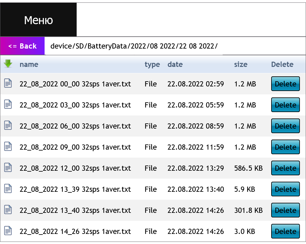

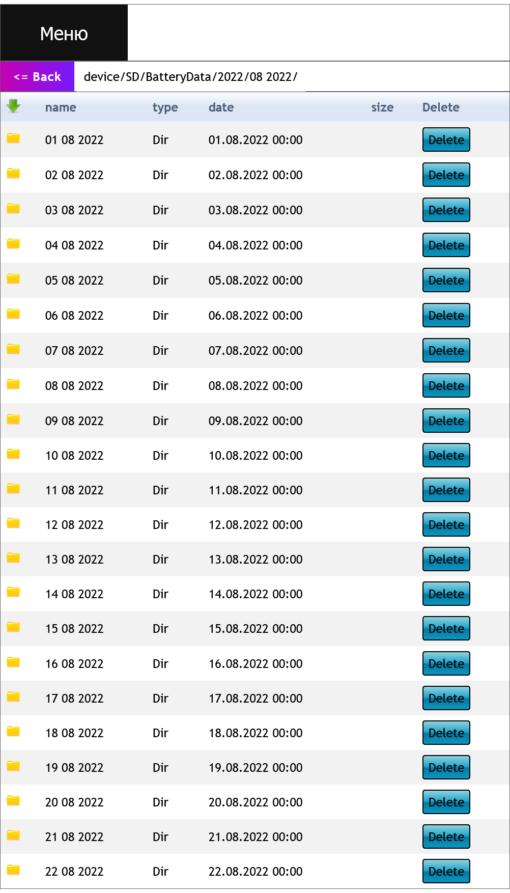

Рис.8. Интерфейс вкладки меню "Карта памяти".
Измерения хранятся на карте памяти формата "microSD". Система измерения напряжений создаёт папку "BatteryData/", затем внутри этой папки создаёт папку с номером года "2022/". Потом внутри папки с годом создаёт папку с номером месяца и номером года "08 2022/", а потом внутри этой паки создаёт папку с датой измерений "22 08 2022/" и уже в этой папке сохраняются все файлы, которые были измерены за этот день с именем "день_месяц_год час_мин параметрыАЦП число измерений одной точки.txt" "22_08_2022 00_00 32sps 1aver.txt". Каждый файл имеет длительность по времени, которая изменяется во вкладке "Параметры устройства". Также каждый файл имеет временное разрешение, установленное пользователем. В имени файла отображается дата и время его создания.
Пользователь может открыть папку или скачать любой файл с карты памяти путём двойного нажатия на имя объекта (с интервалом между нажатиями до 0,6 сек.). На телефоне при быстром двойном нажатии браузер увеличивает область двойного нажатия. В этом случае необходимо увеличить интервал между касаниями экрана. Справа от имени объекта присутствует кнопка "Delete", которая позволяет удалить объект. При удалении папки будут удалены все файлы и подпапки без возможности восстановления! Будьте внимательны! Но перед удалением появится дополнительное окно, которое уточнит ваше действие, если кнопка была нажата случайно.
Нажатие кнопки "<=Back" производит возврат в предыдущую папку.
Файл с данными, куда производится запись, находится внизу списка. Если его удалить, то он будет удалён, но взамен его будет создан новый файл по правилам формирования имени, описанным выше.
Рис. 9. Список файлов с измерениями за один день. Система измерения напряжений была обесточена в 14:26 и запись прекратилась.

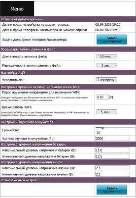

Настройка параметров системы измерения напряжений производится при помощи страницы, вызываемой вкладкой "Настройки устройства" (рис.10).
Установка даты и времени осуществляется по кнопке "Задать дату/время". При этом происходит взятие даты с компьютера/ телефона и установка её на систему измерения напряжений. Пункт "Дата и время устройства на момент опроса:" показывает текущую дату и время, установленные на системе измерения. Пункт "Дата и время телефона/компьютера на момент опроса:" отображает дату и время на телефоне /компьютере в момент опроса системы измерения напряжений. Точность установки даты и времени составляет 2 сек.
Параметры записи данных в файл. Длительность файла может быть выбрана из диапазона 5/10/30 мин., 1/2/3/6/12/24 часа. Периодичность записи в файл может быть выбрана из диапазона 1/2/5/10 сек. В настройках АЦП можно установить усреднение данных по 1/2/4/5/8/10 измерениям.
Рис. 10. "Настройки устройства"

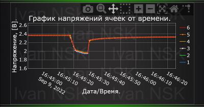

Краткий анализ результатов

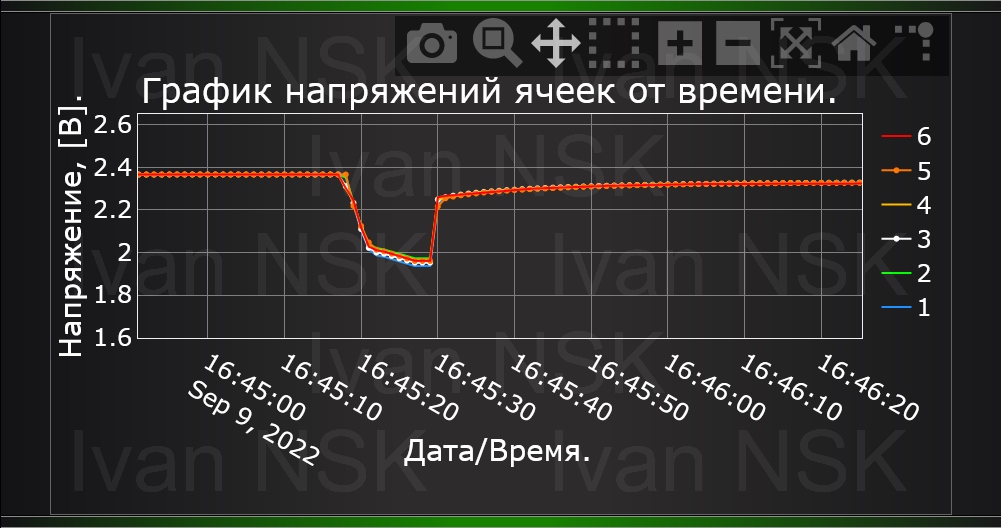

Анализ данных, полученных под нагрузкой, поможет пользователю устройства оценить внутреннее сопротивление всей сборки, и каждого элемента в  отдельности по падению напряжения с известным током нагрузки.
Рис.11. График напряжений ячеек под нагрузкой 500А. Элементы 66160 батареи соединены между собой стальными  шинами с поперечным сечением 66 мм2. Элементы 66160 батареи изначально были подобраны с близким по величине внутренним сопротивлением.
Из графика (рис.11) можно увидеть, что просадка напряжения на ячейке № 6 меньше всего, однако наблюдается тенденция того, что элементы с 1 по 4 укладываются в одну линию, в первом приближении. Из особенностей конструкции был сделан вывод,  что на стальных шинах теряется  примерно  0,2 В. Эта информация помогла понять недостатки конструкции батареи и заменить стальные токопроводящие шины на алюминиевые. Результат измерения напряжения на ячейках батареи током 500 Ампер представлен на рис.12.
Рис.12. График напряжений ячеек под нагрузкой 500А. Элементы 66160 батареи соединены между собой алюминиевыми шинами с поперечным сечением 70 мм2. Элементы 66160 батареи изначально были подобраны с близким по величине внутренним сопротивлением.
Из грубого сравнения графиков можно сделать вывод, что падение напряжение на элемент уменьшилось на 0,4 Вольта за счёт уменьшения сопротивления токопроводящих шин.

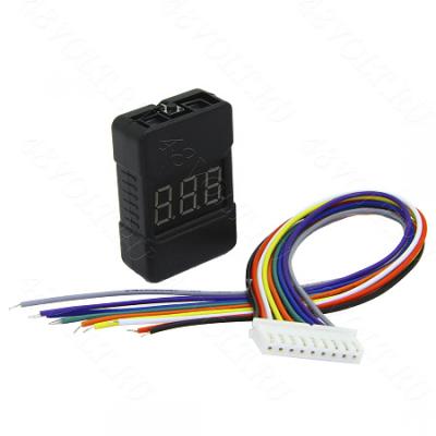

На такие сборки из 6шт даже бмс не ставят, наврядли кому то понадобится это устройство, разве что руб 500 по стоимости.
Есть вот фуська мониторинга универсальная до 8s, с пищалкой и настройкой, по цене пару $.

Цитата: koolon от 14 Сен. 2022 в 12:09Есть вот фуська мониторинга универсальная до 8s, с пищалкой и настройкой, по цене пару $.
Ссылку на параметры устройства приведите. И на магазин, где цены посмотреть.
