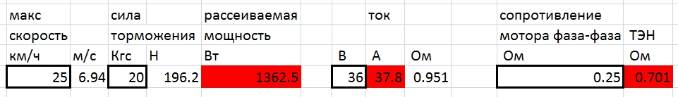

kor
Цитата: edw123 от 12 Сен. 2022 в 13:36Опишите пожалуйста, а потом я уже и сам попробую посчитать сопротивления и мощность рассеиваемую.
Прикидочный пример с такими вводными: тормозим со скорости 25км/ч с начальной силой торможения 20кгс (будет линейно уменьшатья с падением скорости, мощность тоже но квадратично), эдс (rms) мотора на этой скорости 36в, сопротивление обмотки мотора 0,25 Ом
Уфолог
ооо ничего себе, если увеличить сопротивление тэна, то ток уменьшится же да? сила торможения тоже ведь?
у меня вот такой мотор на 1000W  https://aliexpress.ru/item/32985663171.html
kor
#14
Цитата: Уфолог от 12 Сен. 2022 в 14:56если увеличить сопротивление тэна, то ток уменьшится же да? сила торможения тоже ведь?

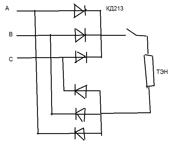

Да, да. Эдс (rms) мотора на конкретной скорости считается по Kv мотора и оборотам: ЭДС=обороты / Kv / 1,41 . Тэн можно цеплять к любым двум фазам, третья остается свободной.
Но с трехфазным выпрямителем получится проще, не надо провода мотора от контроллера отключать (тогда /1.41 не надо).
Выпрямитель нафига?  :pardon: Для упрощения силовой коммутации? Так их надо бы на время моторного режима отключать.
Ещё и диоды будут греться... очень хочется все обмотки задействовать - 3 тена взять.

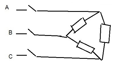

kor
Цитата: edw123 от 12 Сен. 2022 в 15:46Выпрямитель нафига?  :pardon: Для упрощения силовой коммутации? Так их надо бы на время моторного режима отключать.
Можно и три тэна, треугольником или зведой, тоже можно не отключать мотор от контроллера (если простой блочный контроллер то он при нажатии кнопочки "тормоз"  запирает все свои транзисторы) .
