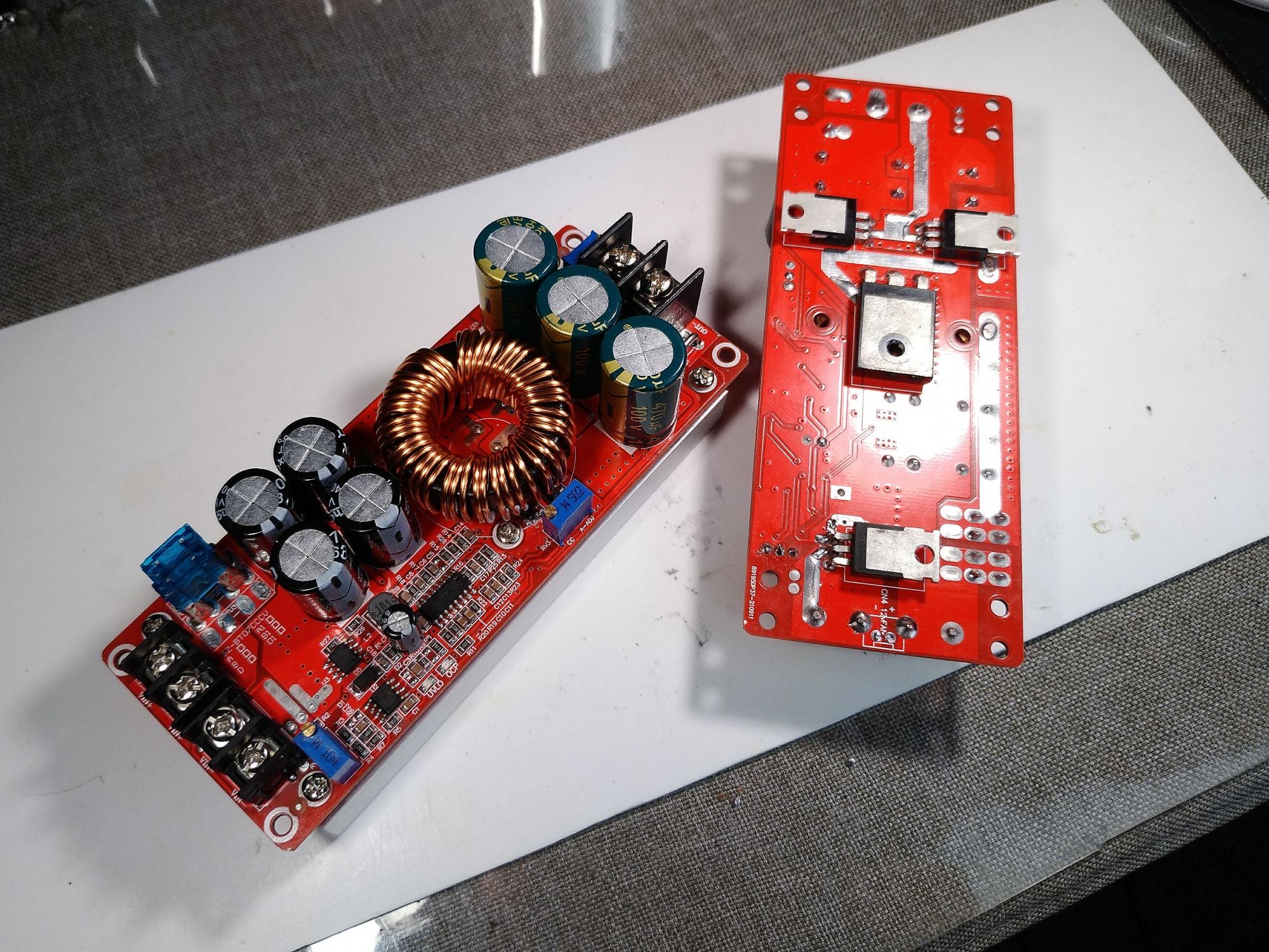

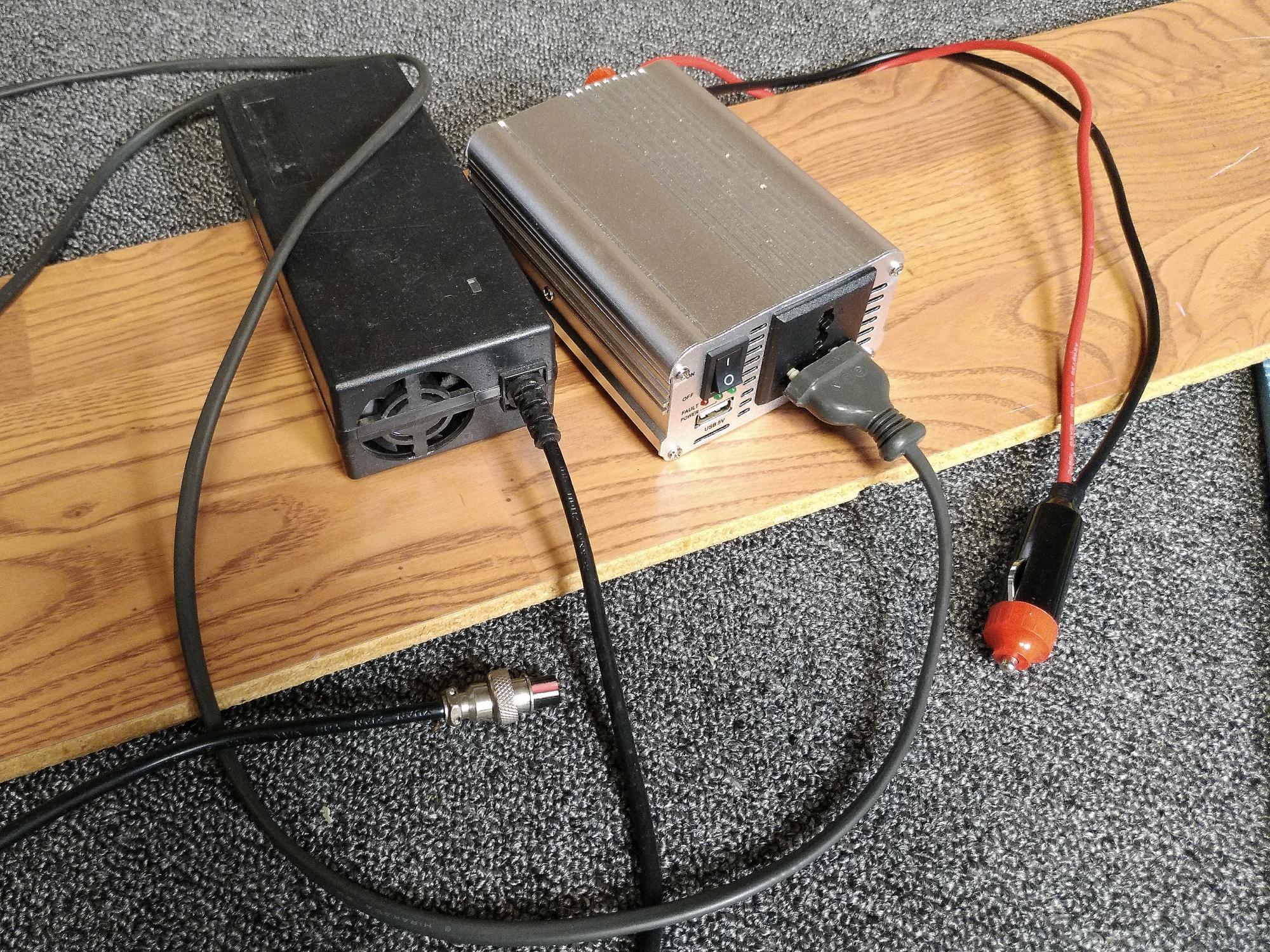

Заряжать самокат от 12 вольт прикуривателя можно стандартным зарядником через инвертор 12 -> 220. Вариант рабочий. Делал так. Но, как говорится, есть нюансы.
Появилась мысль сделать самостоятельный бесшумный и компактный зарядник.

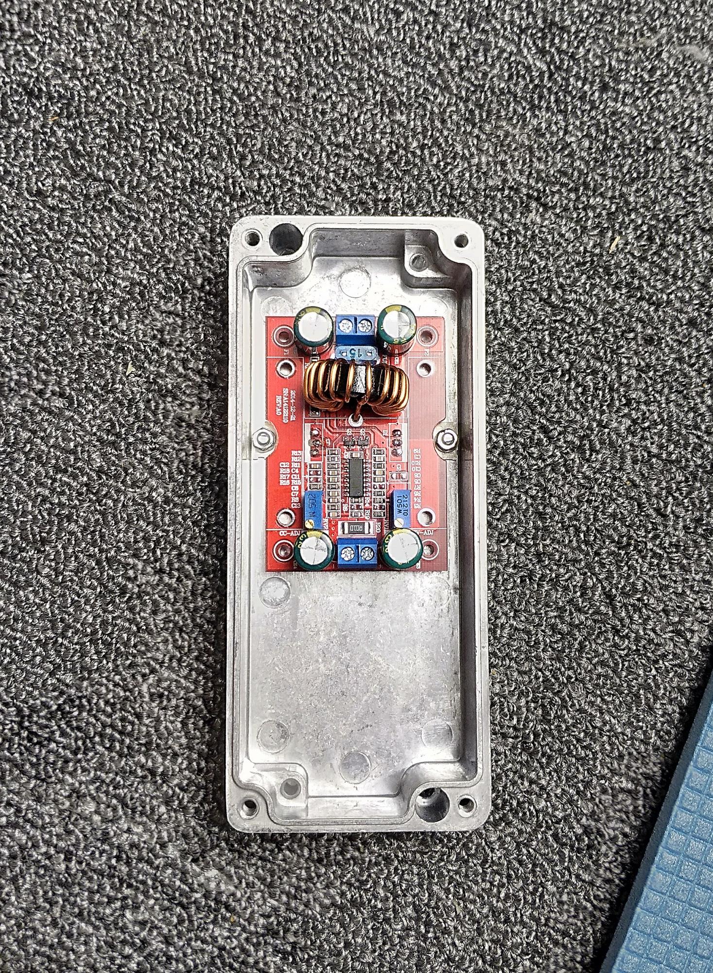

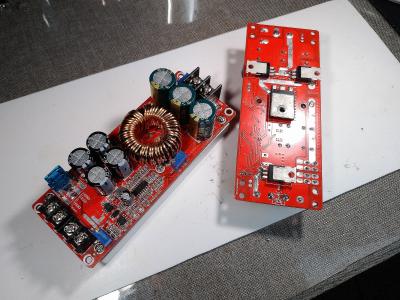

Взял дешёвый китайский повышающий преобразователь на базе микросхемы tl494 (https://sl.aliexpress.ru/p?key=aCUyLi)
Входное 8 - 50, выходное 10 - 60. Заявлено каких-то 400 ватт (максималка у таких преобразователей зависит от режима работы). Погонял его немного от автомобильной батареи, посмотрел чего от него можно ждать. Действительно 54.6 вольта на выходе он позволяет получить при токе 2 и даже 3 ампера. (Если надо зарядник на 42 вольта и 1.5-2 ампера, то всё еще проще)
Есть два подстроечника. Один регулирует напряжение, другой ограничение тока. По напряжению стоял многооборотный резистор на 10К, я его поменял на 500 ом. Так будет точнее. Мне нужно подстраивать только в узком диапазоне.
На плате 2 радиатора. На одном диод, на другом мосфет. При токе заряда 2 ампера через несколько минут диод тёплый, мосфет горячий. Не хватает радиаторов. Решил немного поменять конструкцию и улучшить охлаждение. Диод с мосфетом перенёс на другую сторону платы. Напряжение на нагрузке измерял мультиметром и заметил что показания отличаются на 0.3 вольта в зависимости от полярности подключения. Это указывает на то, что мой мультиметр - говно, а так же что на выходе не всё гладко. Потом погляжу пульсациии подумаю насколько критично и надо ли что-то делать.
И на этом пока всё) Времени не хватает. Понемногу буду двигать задумку. Предстоит вырезать в корпусе прямоугольное отверстие под цифровой ампер-вольтметр. Закрепить плату преобразователя. Установить кабельные вводы в корпус. На плате перепаять бублик чтоб разместить его горизонтально, а то мешает закрыть крышкой. Возможно и перемотаю его для повышения кпд. На выход поставить предохранитель на всякий случай. Далее будут тесты. А потом, возможно, получится компактный бесшумный зарядник.

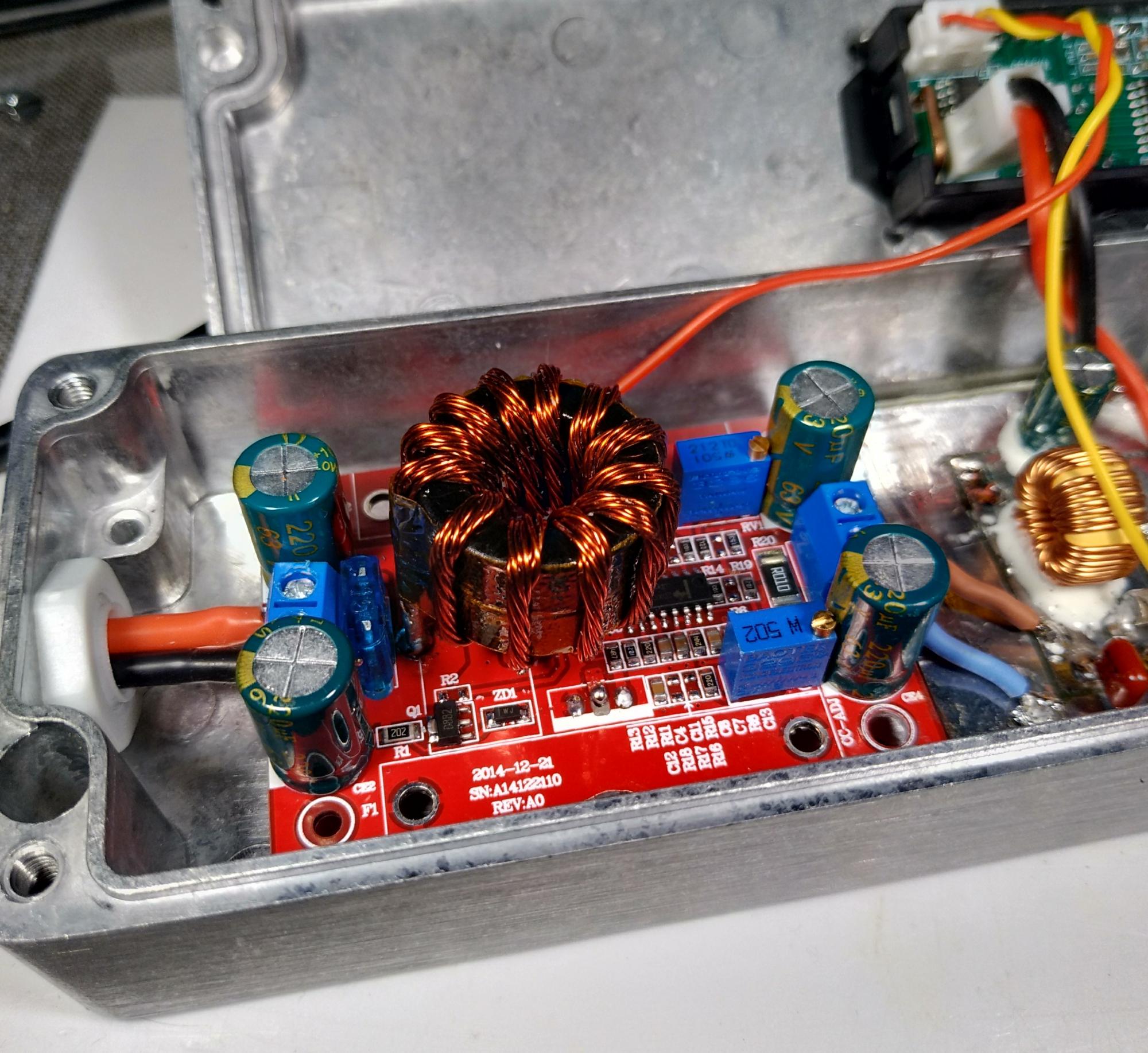

Night Fury
Бывает же такое...

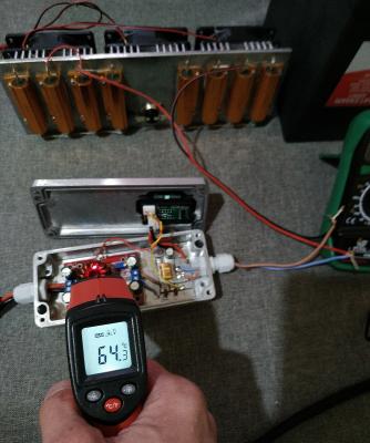

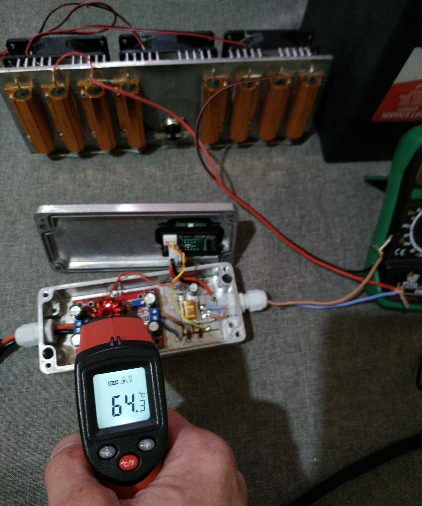

В общем, идея зарядника на основе этого модуля признана неудачной. Столкнулся с проблемой нагрева. Прогревается медленно, но через пару часов зарядки корпус, лежащий в комнате на полу, устаканивается по температуре около 55 градусов. Это слишком. Сейчас не жара, да и лежит так что 5 из 6 граней корпуса отдают тепло воздуху. Заменил транзистор на RU6888 из контроллера. Он пошустрее. Улучшилось на несколько градусов. Более эффективных диодов в таком корпусе у меня не нашлось. Еще отметил что при прогреве слегка плывёт напряжение и выставленное значение тока. Открыл корпус, а там пахнет нагретым лаком. Стал искать где ж так греется. Дроссель +185⁰C! Раньше тестировал без корпуса и не обращал на него внимание.А он греет плату с микросхемой. У подобных преобразователей страдает эффективность при большой разнице напряжений вход-выход. 12 -> 54 это прилично. Пробую поправить. Добываю из мотор-колеса проволоки.

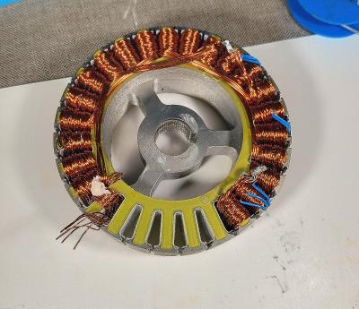

И перематываю дроссель. Вместо 17 витков провода 1мм на одном колечке теперь он 11 сразу десятью проводами 0.4мм на двух колечках.
Стало лучше
Параметры уже так не плывут. Но нагрев всё-равно больше чем мне хотелось бы. Так что 54 вольта 2 ампера нормально он не вывозит. Пытаться из него еще что-то выжать я считаю нецелесообразным. Думаю, 42В 1.5А или 54В 1А он нормально потянет. Для моих задач не подходит. И у него есть некоторые особенности работы при сильном падении входного напряжения.

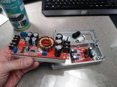

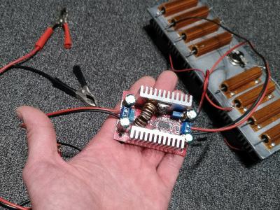

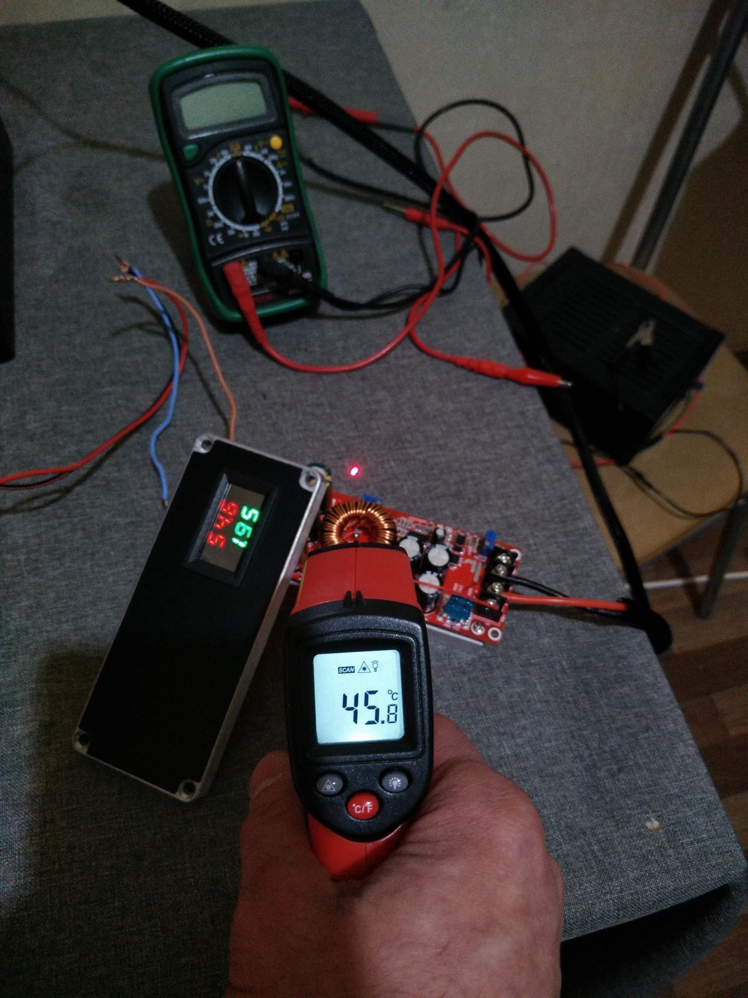

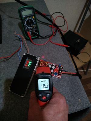

Для автомобильного зарядника я бы советовал такую штуку
После трёх часов работы 12 -> 54В 2А самая горячая точка 45⁰. Без каких-то доработок и дополнительного охлаждения. Бонусом защита от переполюсовки по входу и регулируемая защита от пониженного напряжения питания (разряда аккума).

Piramidon
Я пользуюсь такой https://aliexpress.ru/item/32870950281.html?gatewayAdapt=glo2rus&sku_id=65583224929&spm=a2g0n.order_list.0.0.21efa3961KiXA4  с 12в повышаю до 58,4в, ток 5-6А, в таком режиме работает ежедневно, перегрева не замечено.
А как у него с защитами от переполюсовки и кз по входу и выходу? Без нагрузки можно включать (точнее, если отвалится нагрузка случайно)? Насколько точно поддерживает выходное напряжение и ток?
Тоже к такому примериваюсь...
Night Fury
Цитата: Piramidon от 29 Сен. 2022 в 20:5312в повышаю до 58,4в, ток 5-6А, в таком режиме работает ежедневно
Ампер 35 по входу. Отдельный кабель от аккумулятора?
Цитата: edw123 от 29 Сен. 2022 в 21:30А как у него с защитами от переполюсовки и кз по входу и выходу? Без нагрузки можно включать
Такой же как у меня модуль с увеличенным дросселем, радиатором и вентилятором. Я брал младшую версию. Уже успешно трудится. 54.6В 2А - без нагрева, без вентилятора.
Защита от переполюсовки по входу, от пониженного напряжения питания. КЗ выходного напряжения будет фактически КЗ по 12 вольтам, потому что напряжение на выходе не может быть ниже входного из-за особенностей схемы. Поэтому защита - пара входных предохранителей на плате. Нагрузку можно подключать и отключать. При этом на долю секунды будет провал или выброс относительно выставленного напряжения. Обратная связь не моментально отрабатывает. Установленные параметры не плавают. Ну по крайней мере в пределах ±0.1 вольта держится. Потому что сильно не греется. Но чтоб удобнее было выставлять с такой точностью, надо резистор менять. А то он там в пределах всего рабочего диапазона регулирует - слегка повернёшь, уже +0.2В.

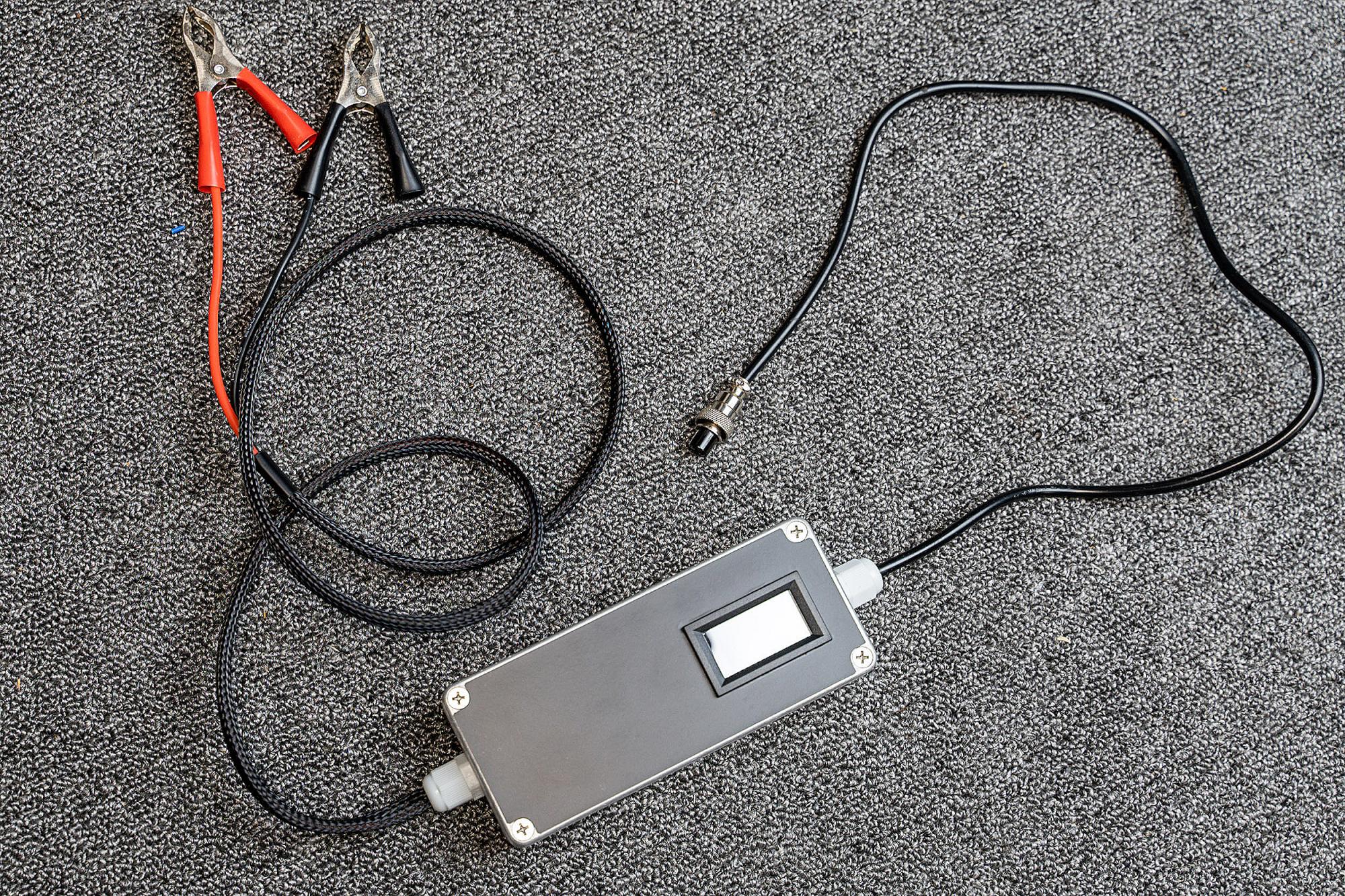

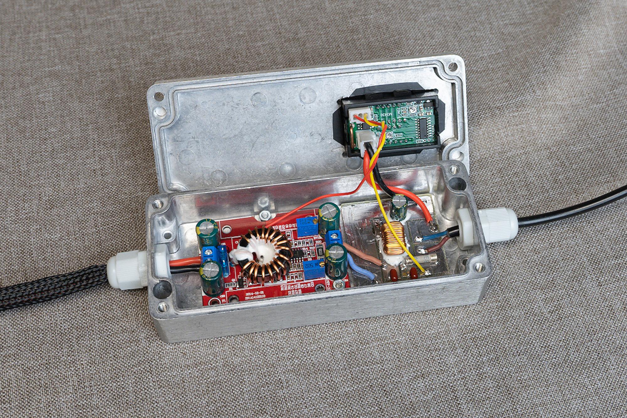

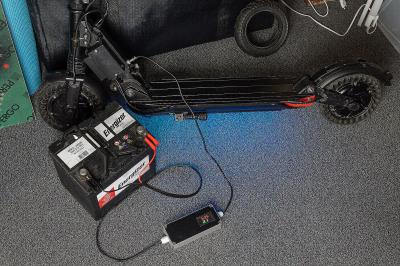

Night Fury

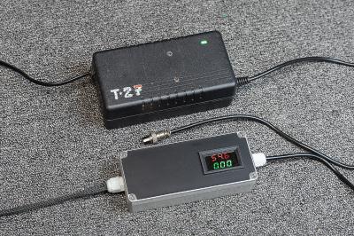

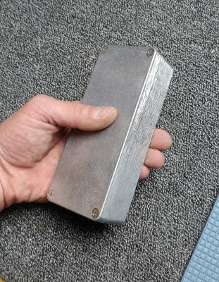

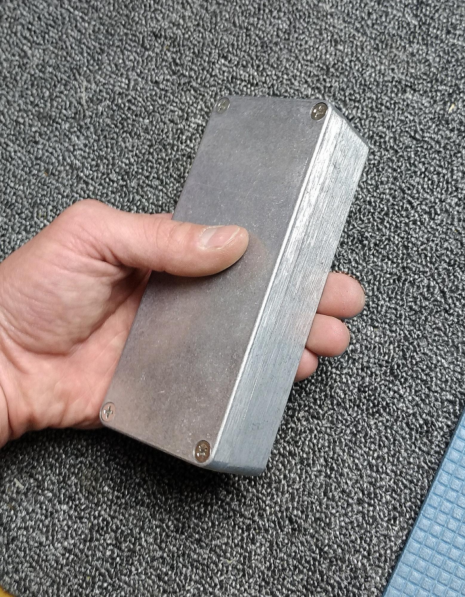

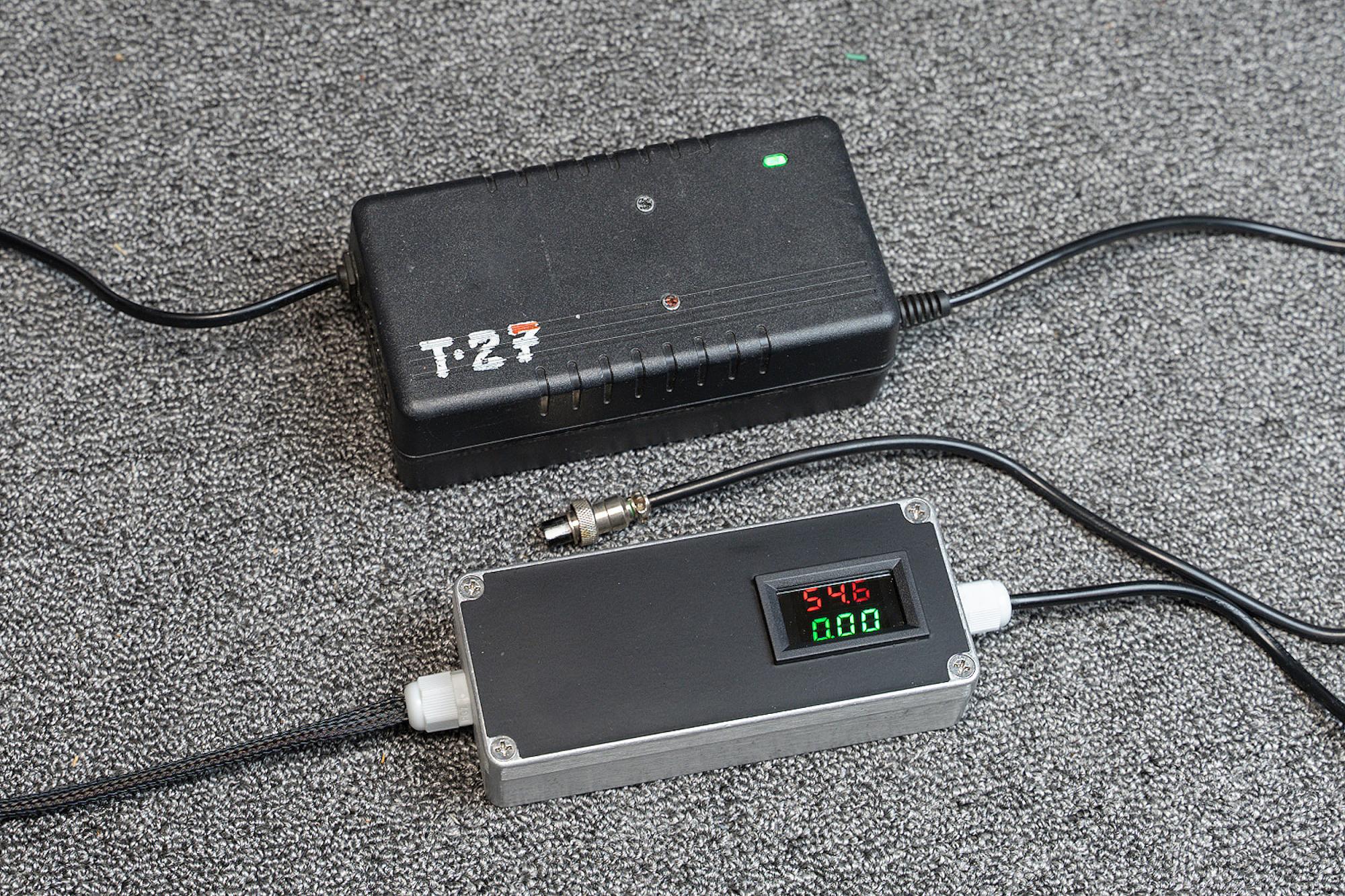

Вот такое теперь
Радиатор сверху прикрутил просто для лучшего распределения тепла - корпус тонкостенный.
В модуле повышайки только заменил резистор регулировки напряжения для более точной настройки. На выход добавил диод шоттки чтоб не искрило при подключении к самокату.

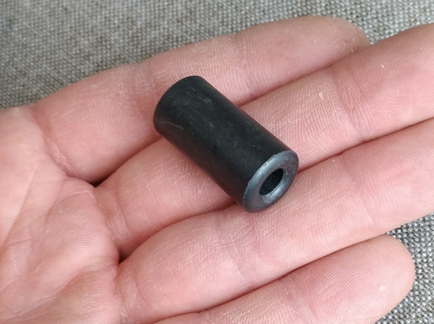

Ферритовая трубка, которую можно найти на кабелях ко всяким цифровым и импульсным устройствам, достойно подавляет пульсации

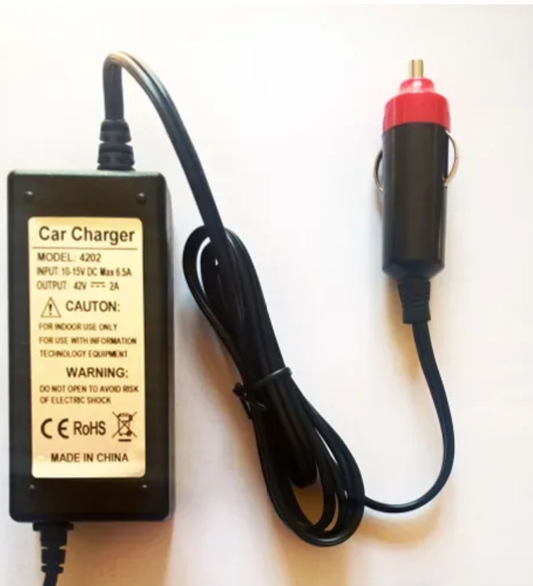

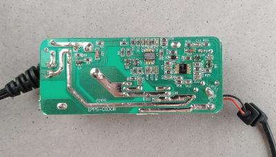

Наткнулся на Озоне на автомобильный зарядник для гироскутера.
12В от прикуривателя на вход, на выходе обещают 42В 2А. Но есть сомнения - там де написано что ток по входу 6.5А max.
Недорого. Купил из любопытства.
https://www.ozon.ru/product/avtomobilnoe-zaryadnoe-ustroystvo-dlya-giroskutera-242794923/

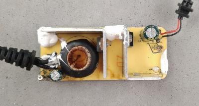

Стал проверять. На холостом ходу 42.2В. При нагрузке удалось выжать максимум 1.1А зарядного тока при напряжении на выходе 30 вольт. При этом устройство сдохло.
Вскрытие показало что 8-амперный предохранитель по входу свою миссию выполнил. После замены заработало.
А по схемотехнике это оказалось то же самое что и китайские повышающие модули которые я применял для зарядки от 12 вольт.
Микросхема шим контроллера, драйвер мосфета (irfz44n) на двух транзисторах, дроссель на ферритовом колечке. На выходе токоизмерительный шунт.
Только заявленных параметров не обеспечивает.
