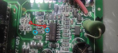

Всем ещё раз здравствуйте, спор продавец закрыл в мою пользу, теперь могу поковырять контроллер. Схему посмотрел, но она отличается от платы, и я не могу понять какие сопротивления проверить. Может подскажет кто? Сфотографировал крупно, правда только часть с LM339.
...номиналы могут отличаться, смотри на какую четвертушку приходит сигнал с шунта. могу написать, какие номиналы в моей самоделке. правда толку с этого - у меня и шунт другой и опорное 5вольт. звук на моторе - это шим пищит/гудит. в общем ищи четвертушку, которя за ток отвечает и другую на напряжение.

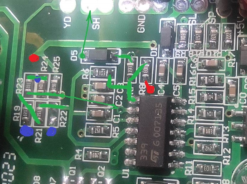

Цитата: usavich от 17 Сен. 2022 в 09:33на какую четвертушку приходит сигнал с шунта
На R5  ( выделил синим) это четвертый компаратор, а третий за напряжение (красный)

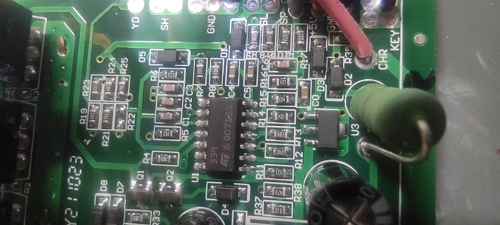

так...
R21+R22? на плате это самая нижняя часть делителя.
обозначения со схемой не совпадают.
похоже так R7 39k->R6 10k ->R21
R21, R24, R25 какая величина?
там опорное формируется. и шунт какой?

Цитата: usavich от 17 Сен. 2022 в 10:39так...
Да, на минус четвертого (а на схеме что выше давали это третий) компаратора идет сигнал с шунта через резистор 1.5кОм, На плюс этого компаратора идет напряжение с делителя R19+R21(270 Ом) и R6+R8(20кОм). Все номиналы как на схеме что выше просто другие номера.
Второй делитель R23+R24(3.15 кОм) и R25(36 кОм)

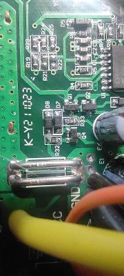

Цитата: usavich от 17 Сен. 2022 в 10:39и шунт какой?
Шунт я не знаю какой вот его фото
на R25 приходит приходит 36 вольт

Уже заменил R19(120 Ом)  + R21(220 Ом) последовательно стало 340 Ом, R22 (видимо для тонкой настройки в паралель R19+R21) отсутствует, а R6 и R8 по(10кОм), по R7 да он на (39 кОм) но далее через диод контакт идет на разьём зарядного устройства (видимо чтобы на зарядке не поехал) .
R23(3.3кОм) и R24(100кОм) в паралель дают по мультиметру 3,17кОм, R25(36 кОм)
Вот на фото постарался обозначить как идут дорожки Зелёным цветом, Красный это +36, Синим это 0.
