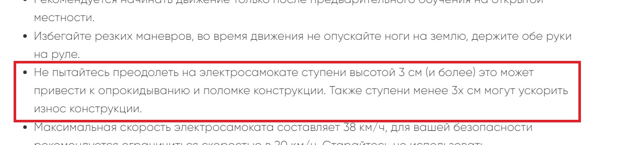

Цитата: Евгений271290 от 16 Авг. 2022 в 22:53Ломаются в основном на кочках или при спрыгивании с маленьких бордюров. Я вроде не лихачу на них, просто езжу.
Мануал:
Sonar
Цитата: Евгений271290 от 16 Авг. 2022 в 22:53Какие есть варианты?
Не прыгать с бордюров (любых). Объезжать все кочки и ямки (даже мелкие), которые попадают в поле зрения, либо снижать скорость до пешеходной.
Цитата: Евгений271290 от 16 Авг. 2022 в 22:53Я вроде не лихачу на них, просто езжу.
Понятие растяжимое. Выходит, ездить надо ещё бережнее и осторожнее. У меня за всё время владения S2 крыло сломалось только раз, и то после, примерно, 16000 км пробега. На скорости около 20 км/ч не заметил и наехал на лунку (сантиметров 6-7 в диаметре) в асфальте, которые оставляют проверяющие дорожные службы.
