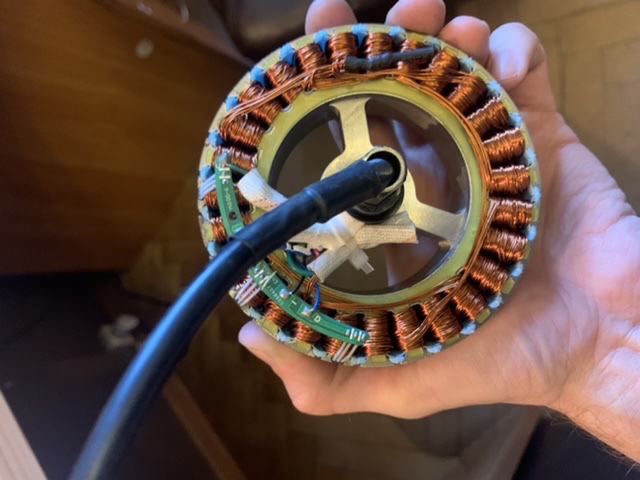

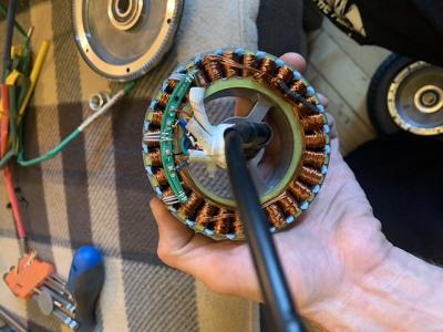

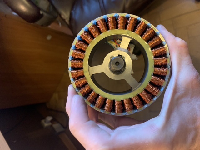

Дано:
Самокат gt350 кугообразный новый
Мк 8 дюймов 30 магнитов
Аккумулятор высасывает буквально за 8 км на второй скорости при этом больше 15 км/ч не едет. И сильно греется мк.
Куго от джилонга на второй у меня едет 22 к/ч настройки одинаковые.
При нажатии на газ акб с 41в падает в 36.
При попытке переставить со старого самоката мк в новый, жор акб только возрастает, но мк не греется.
Когда ставлю колесо с нового самоката в старый жора акб нет но греется оно сильнее.
Если из нового самоката взять акб и поставить в старый самокат, то акб едет отлично! Ни намека на просадку напруги. На первой скорости хватает на 36 км, пробега на второй около 20, на 3 не езди.
Внешне что в контроллере, что мк все отлично, замыканий нет, повреждений нет. Удивило что у нового самоката типо рекуперативное торможение, наката нет нет совсем и отключить в меню нельзя.
На фото новое мк
В чем может быть проблема?

Несколько вариантов пришло в голову:
- КЗ на одной из обмоток (разное сопротивления между фазами)
- Один из витков намотан не в ту сторону (маловероятно)
- Один или несколько датчиков холла моросят или перевернуты.

По моему Вы уже запутались. Я точно. :pardon:
"В самокате" - это имеется ввиду на контроллере и батарее? Новый самокат = новый контроллер+батарея?
Если новый мотор на обоих контроллерах греется, то возможно фазы напутаны по цветам проводов. Есть самообучение у контроллеров? Ну или замыкание в обмотках.
