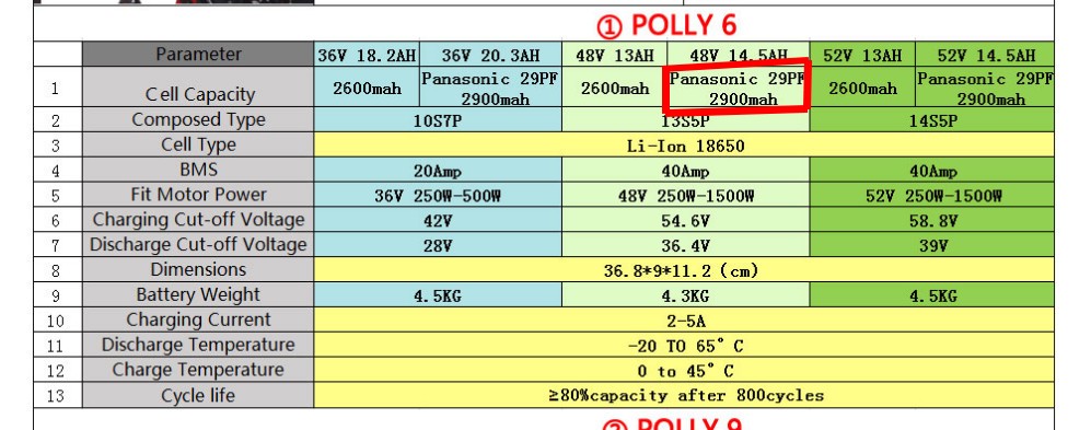

Здравствуйте, нужна помощь специалистов!
Кратко основное что хочу:
1) На переднее колесо 29.
2) Максимально низкий вес оборудования.
3) Неплохой аккум.
4) Расстояние 15-30км
Бюджет... так себе, середнячек.
Велосипед вот такой:
Хотел готовый набор купить у нас в РБ, понял что на хороший купилки не хватит,
а на плохой денег жалко), да и втюхать вполне могут абы что за дорого.
Боязно самому заказывать что то с али, очень важен ваш совет. Во всем этом не
очень разбираюсь, многое непонятно. Надеюсь с Вашей помощью получится собрать набор.
Для чего я вообще все это надо: еду допустим на педалях, впереди горка(у нас в городе сильно крутых подъемов нет, но
они как правило довольно протяженные) включаю колесо и без педалей проезжаю
сложный участок. Или допустим: еду, устал. Включаю колесо и доезжаю остаток пути без педалей, насколько
хватит аккума. По расстоянию проезжаю в день 25-30км.
То есть мне нужен больше некий гибрид пока, хоть и заманчиво весь путь проехать на моторе,
но не хочу полностью убирать физ. нагрузку.
Как я понимаю ассист мне не очень нужен, но если это не увеличит сильно вес, и вообще
не доставит много сложностей при формированиии набора и монтажу, то можно рассматривать.

Сам могу посоветовать так. Ставьте заднее мотор-колесо. Большая часть нагрузки идёт назад и это колесо лучше делать ведущим. К тому же мотор на вилке не способствует её нормальной работе. Берите мотор или набор с мотором хорошего производителя. К примеру mxus.

[user]Татос[/user], Что сказать про установку на заднее колесо... Мне это не нравится по следующим причинам:
1. Зад велосипеда и так нагружен багажником и велокреслом. Хотелось бы уравновесить, так как таскать очень неудобно на этаж.
Берешь посредине, перед вверх взлетает.
2. Вес заднего мотора выше переднего (я так думаю) , а вес задача как можно меньше увеличивать.
3. Установка переднего проще (это в принципе решаемо, но минус для меня есть)
4. Вилка у меня стоковая, думаю дешевка какая нибудь, хуже чем сейчас не намного будет.
Вот у меня ощущение что мне лучше подойдет передний мотор. Чисто интуиция, не подкрепленная знаниями.
Если спецы скажут, что бери только задний мотор - прислушаюсь.
По бюджету, хочу золотую середину. Желательно не превысить 500-600 долларов.

По поводу расположения мотора. Конечно решать вам, хозяин-барин. Я могу сказать только несколько слов по этому поводу. Установить мотор сзади не сложнее чем спереди. Редукторный мотор имеет хороший крутящий и может пробуксовывать колесо установленное спереди, тем более что сзади ещё и детское кресло. Вес переднего и заднего моторов практически одинаковы. Вообще готовьтесь к тому, что вес велосипеда очень серьёзно возрастёт. Сзади более просто и удобно поставить усилители дропаутов, без них движок дропауты просто сломает. Какая бы не была вилка на сегодняшнее время, много шансов что вы купите потом лучшую. Ездить с мотором наверняка понравится. Но решать конечно вам. Подумайте, задайте этот вопрос в теме, на которую я дал ссылку. Её просматривает много людей и ответ получите быстрее. По поводу комплекта. Вот неплохой https://aliexpress.ru/item/1005002362656248.html?item_id=1005002362656248&sku_id=12000020319406617&spm=a2g2w.productlist.i8.1.24a046bfvOXaIw Нужно указать размер колеса, какой мотор . Советую взять с батареей 48V14.5AH Polly 6. Большая на 7 тысяч цена по сравнению с 48V13AH Polly 6 обусловлена качеством элементов. Отметил красным на картинке. Про усилители дропаутов не забудте.

Если в горки заезжать, то берите мотор "500". Поскольку скорость Вам не нужна, то мотор надо выбрать с самыми низкими оборотами, если будет возможность выбора.
Задний тяжелее из-за задней оси и звездочек на трещетке. Как и заднее колесо. В остальном мотор один и тот же.

[user]edw123[/user], в магазине на 200 грамм. И трещётка в этот вес не входит.  :-P https://electromotor.by/motors/500-mxus

Это вы верно подметили, вес не на ось приходится. На бордюр лучше не заезжать с ребенком, есть риск назад перевернуться ( Ну уж так как есть, езжу редко и аккуратно. На переднее не буду ближайший год менять, так как дочь сама ещё не держится. А вот рюкзак на это кресло ложится - огонь. Одной рукой пристегиваю и снимаю. Раньше возился с разными корзинами и резинками)
Татос
[user]Стог[/user], тогда если планируете возить ребёнка на таком кресле после электрофикации, ставьте переднее мк. Безопасность ребёнка дороже любых преимуществ, которые даёт заднее.
