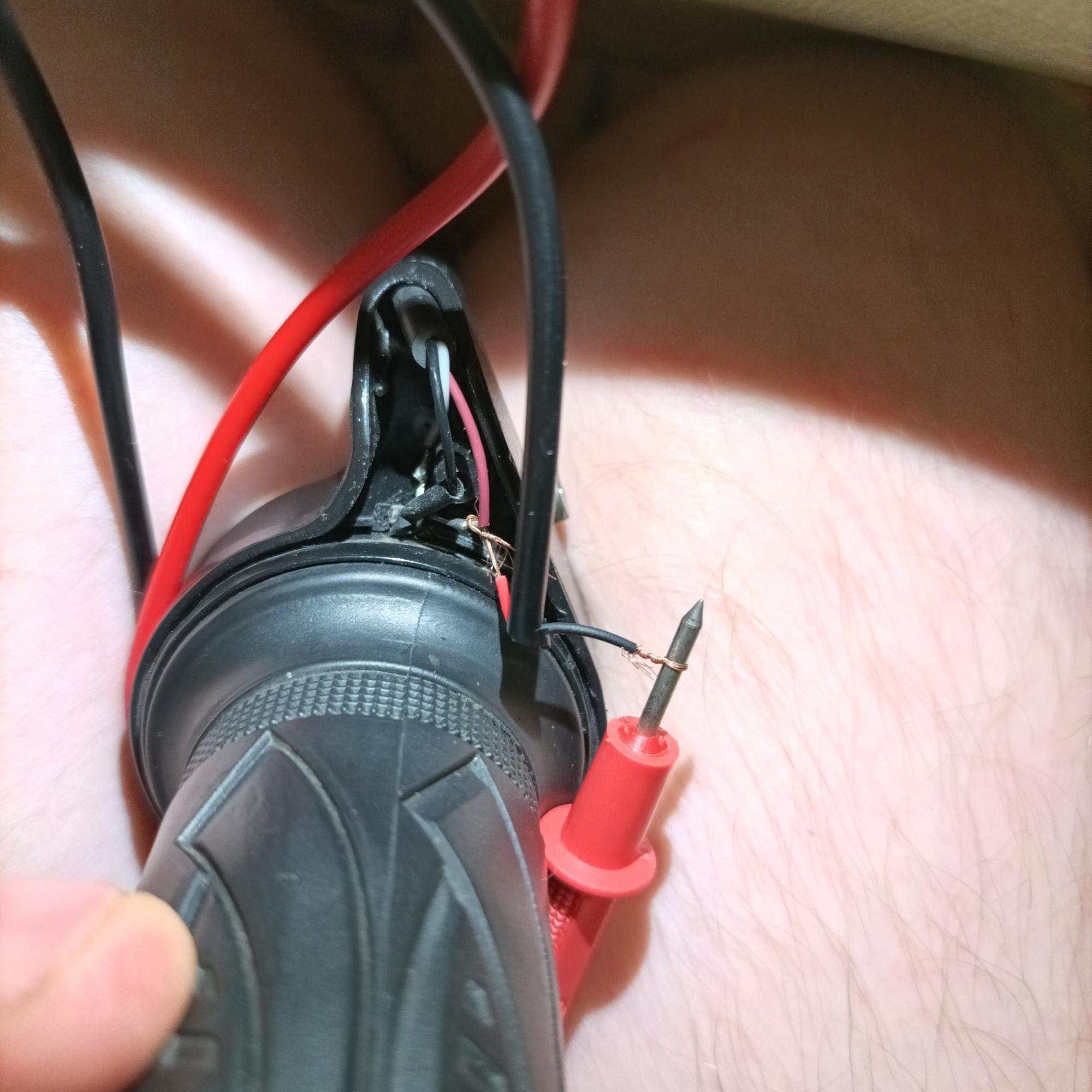

если контроллер на 35А, то должен вваливать более киловатта на скорости до 30км/ч
Как вариант проверить напругу с ручки газа, при полном повороте
Должно быть около 4В  ;-)

Если правильно измеряю, то ручка норм. 5в показывает, ну 4,8. Ну минусовой штекер ещё цепляю, просто одному не удобно мерить
Как-то много всего... На свежезаряженной батарее как едет?
И напряжение надо измерять на другом выводе и поиграть ручкой - напряжение должно меняться.

Померьте сколько ручка газа выдаёт при разных её положениях. Хотя если меняли ручки, то это уже скорее в контроллере настройки слетели. Контроллер с дисплеем?

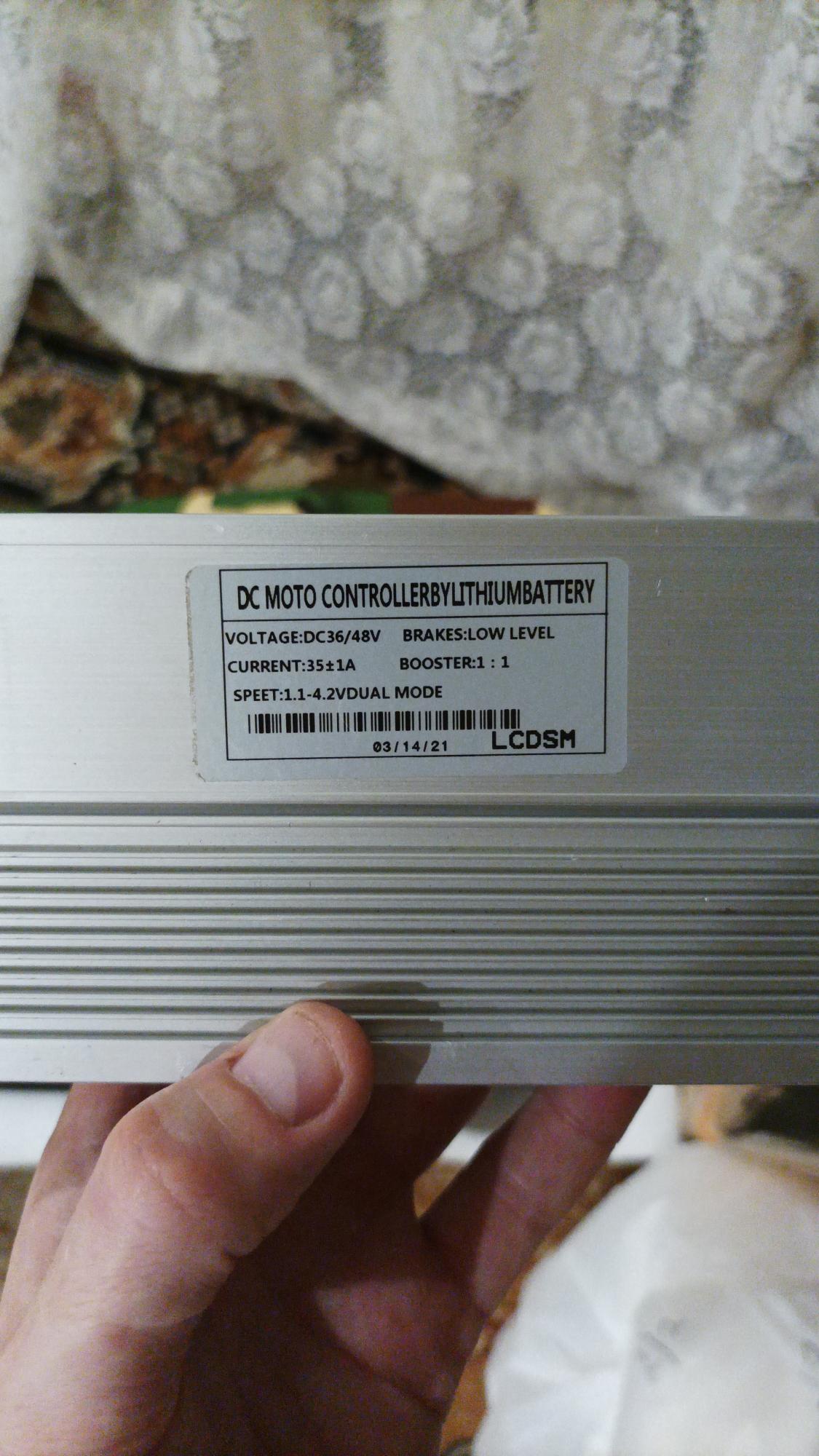

Сейчас покажу какой контроллер. Это тоже родной контр, он такой же, как стоит. Просто случилась как то такое, что колесо стало назад крутиться, мне в итоге выслали новый. Обучение у него фиг знает где, что с чем замыкать фиг знает. Наверное настройки слетели. Но у дисплея самого, всё стоит как и было, когда было норм всё.
[user]Damirkzn[/user], Причин много может быть.
По поводу самообучения надо пытать того. кто вам контроллер менял/продавал.
Если контроллер некорректно настроен на конкретное МК, то будет, как вы пишите в названии темы.
Ну и пробежаться по настройкам дисплея тоже желательно.
инфы в сети полно, изучайте и разбирайтесь.
Замер (напряжения) ручки газа надо на цветном (не красном) проводке проводить Относительно...черного

Дисплей настраивает параметры контроллера.
