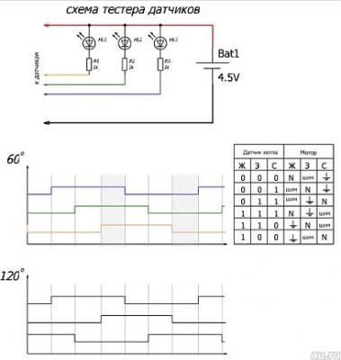

[user]CnStuff[/user], спаяйте тестер холлов , подключите и покрутите мотор .
Будет видно сколько там градусов и насколько корректно работают холлы.
Может действительно там ошибки лезут.
Это для начала.

Цитата: yurgen от 22 Июнь 2022 в 10:40спаяйте тестер холлов , подключите и покрутите мотор .
можно увидеть схему , или вы предлогаете мне заняться разработкой элктроники с нуля  ?
а то этот совет звучит из серии https://www.youtube.com/watch?v=_4n1_Re0_Xk

у к тому есть у меня. И я проверял холы этим прибором и все там в порядке, все моргает как надо.
Но даже на вашей схеме я не вижу индикатора котрый бы показал угол датчиков в 178 или 235 или в любом рандомном угле из 365 или индикатора ложного срабатывание холов.
В вашем понимании  тестер холлов это
Цитата: yurgen от 22 Июнь 2022 в 10:40Будет видно сколько там градусов
табличка с двумя заначениеями в 60 и 120 , а в моём это целый электронный прибор в виде ТРЁХ канальнго осцилографа кототорй в реальном режиме показывает углы датчиков хола.  И именно этот трех канальны осцилограф вы мне предложили собрать, в моём понимании. И я вам ответил соответственно.

В общем последние новости. Я выставил ограничение по току до 130А. А защиту по фазному току выставил 290А. И еще я выставил скорость ускорения 1 сек. Получается что сейчас можно просто жать тапку в пол а мотор сам неспеша набирает обороты  :-)
И еще я победил то что раньше выставляя ручками угол хола на 120 гр (как в мануале на мотор) мотор мог зависнуть на месте делая шелчки и пока не толкнёш вал, мотор не крутится. Я просто начал перебирать положение фазных проводов. На второй раз угадал (до этого делал все по цветам на контроллере и моторе). НА этих настройках я проехал 10 км
НО все равно остался вопрос. Какой максимальный батарейный и фазный ток может выдержать контроллер без повреждений если при дефолтных настройках сгорает МОСФЕТы ? (что за мосфеты в контроллере я указал выше)
kor
Цитата: CnStuff от 23 Июнь 2022 в 01:07И еще я победил то что раньше выставляя ручками угол хола на 120 гр (как в мануале на мотор) мотор мог зависнуть на месте делая шелчки и пока не толкнёш вал, мотор не крутится. Я просто начал перебирать положение фазных проводов. На второй раз угадал (до этого делал все по цветам на контроллере и моторе). НА этих настройках я проехал 10 км
Выходит изначально вы ездили с неправильно подключенной комбинацией фазы-холлы (существует всего 1-на верная комбинация из 36-ти возможных, если нет функции автоконфигурирования в контроллере), это вероятно и стало причиной сгорания контроллера на дефолтных настройках, (при неправильно подключенных фазах, холлах, возможны очень большие скачки фазных токов которые схема контроллера вероятно не способна ограничить).
При правильной комбинации фазы-холлы вероятно дефолтные настройки контроллер выдержит.

Цитата: CnStuff от 23 Июнь 2022 в 10:56И как узнать эту единственную верную конфигурацию ?
Гуглить-таблица фазы холлы. Например ответы #7...15 тут
https://electrotransport.ru/index.php?topic=64080.msg2092686#msg2092686
В каждом варианте включаете и поворачиваете газ на одинаковую небольшую величину, например 20%, и смотрите на появление вращения,на направление вращения и потребляемый ток, ток будет минимальным при правильной конфигурации, (на полную сразу накручивать не стоит ибо при неправильном варианте фазный ток может стать очень большим и убить контроллер, исходя из этого-же, для перестраховки, желательно поставить минимальные настройки токов в контроллере, и/или в каждую фазу установить по мощному резистору около 1 Ом.)
