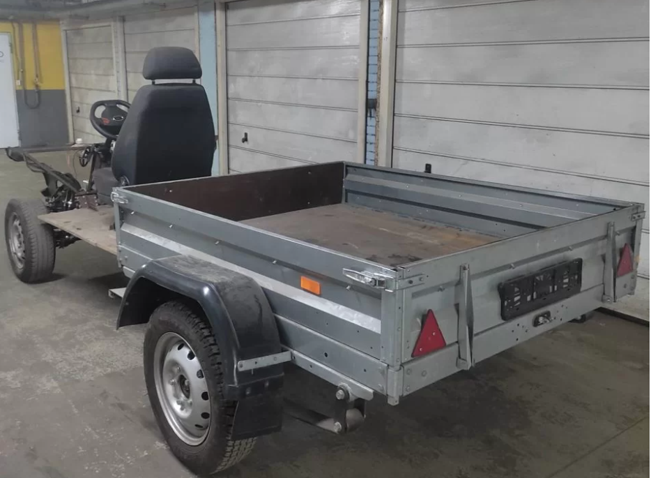

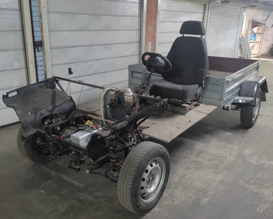

Уважаемые форумчане!
Предлагаю на обсуждение/продажу один из наших проектов по небольшому грузовику формата Hyundai Porter (для закрытых территорий).
У нас сейчас нет возможности его продолжать самостоятельно из-за отсутствия времени и участия в большом количестве других проектов.
Проект изначально разрабатывался тюнинговой компанией REDLINE Engineering https://redline-tuning.ru/
В дальнейшем мы с группой товарищей из AmperBike http://amperbike.ru/ потихоньку его докручивали. Но по различным причинам так и не смогли довести его до логического завершения.
На сегодняшний день имеем следующее:

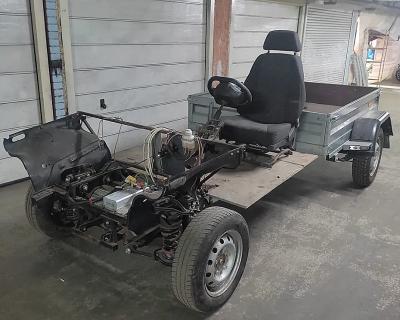

Прототип без кабины.
Скорость до 20 км/ч.
Грузоподъемность до 1000 кг.
Тормоза - гидравлика + ручник.
Подвеска передняя - Нива. Задняя часть - грузовой прицеп.
По задумке - основной фишкой проекта является возможность быстрой сборки привода (передней части) и любого прицепа по требованию заказчика (задняя часть).  Фактически это более чем на 50% Российский продукт.  (что сейчас довольно актуально).

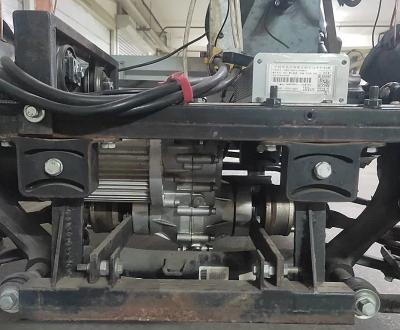

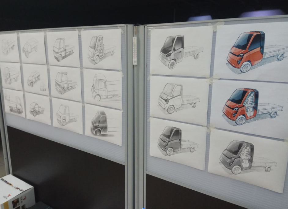

Прототип ездит.  Установлены гидравлические тормоза на все колеса. К сожалению, он не может преодолевать очень большие уклоны (мотора 3,8 кВт) на это не хватает. По ровной поверхности может перевозить думаю 400-500 кг со скоростью до 20 км/ч. Кабины нет - это как раз ключевой момент которым надо заниматься. Я сейчас предполагаю простую каркасную кабину (типа багги).  Есть возможность установить LiFePo4 батареи практически любой ёмкости.
Хотелось бы передать (продать ниже себестоимости https://www.avito.ru/moskva/mototsikly_i_mototehnika/prototip_elektrogruzovika_ampertruck_2405009111) этот проект в хорошие руки, которые смогут его довести до логического завершения.  Мы готовы оказать содействие в электрической части проекта.  Если будет нужно - после завершения проекта, готовы помочь в продвижении и выходе на рынок. В теории - можем попробовать еще как-то поучаствовать... Если кого серьезно заинтересует - пишите сначала на WhatsApp +79267872269 Олег
