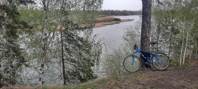

Всех приветствую.
Есть вел хардтейл (17 рама, 26 колеса).   На нем кареточник бафанг
Проблема:  Ужасно болит спина после покатушек на нем.
Хочу купить бу двухподвес, но совсем ничего в них не понимаю:
а. Совсем не шарю какая лучше геометрия и какой амморт. выбрать.
б. Амморт лучше гориз или вертикальный?
в. Полагаю что материал(вес) рамы не важен, т.к. тащит ее мотор.
г.  Навеска тоже не важна - если что перекину свою (Shimano Deore)
д. У многих подвесов труба рамы с каретки идет сначала горизонтально, потом вверх к рулю поворачивает.  Это наверное плохо для мотора (будет висеть совсем низко).
Требований всего 2:
1. Должен быть очень мягкий (чтобы над мелкими кочками просто плыл);
2. Большой (рама от 19", колеса минимум 27,5), так как мой рост 190 (вес 80).
Исходя из этого помогите подобрать что-то на Авито (желательно до 60к).   Сам с Тюмени, норм вариантов тут почти никаких.   Покупать, видимо, придется вслепую.
