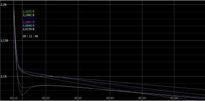

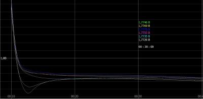

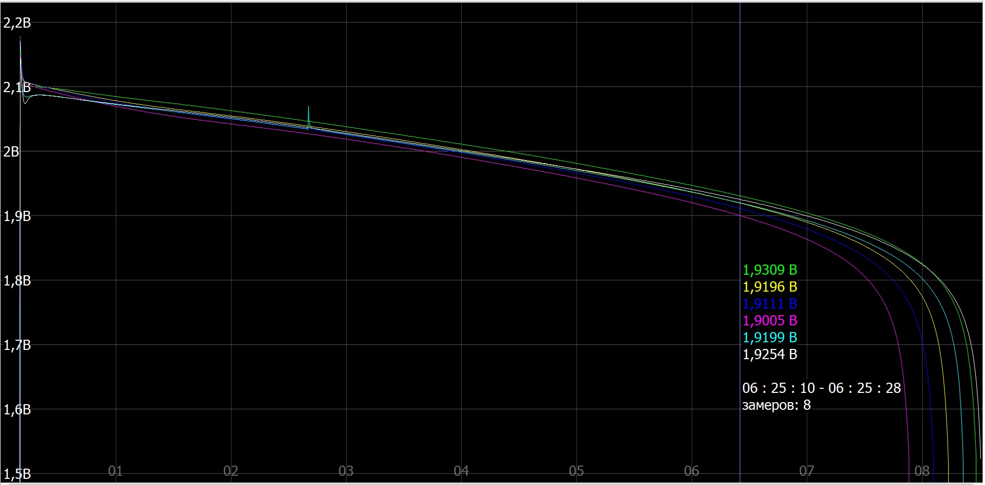

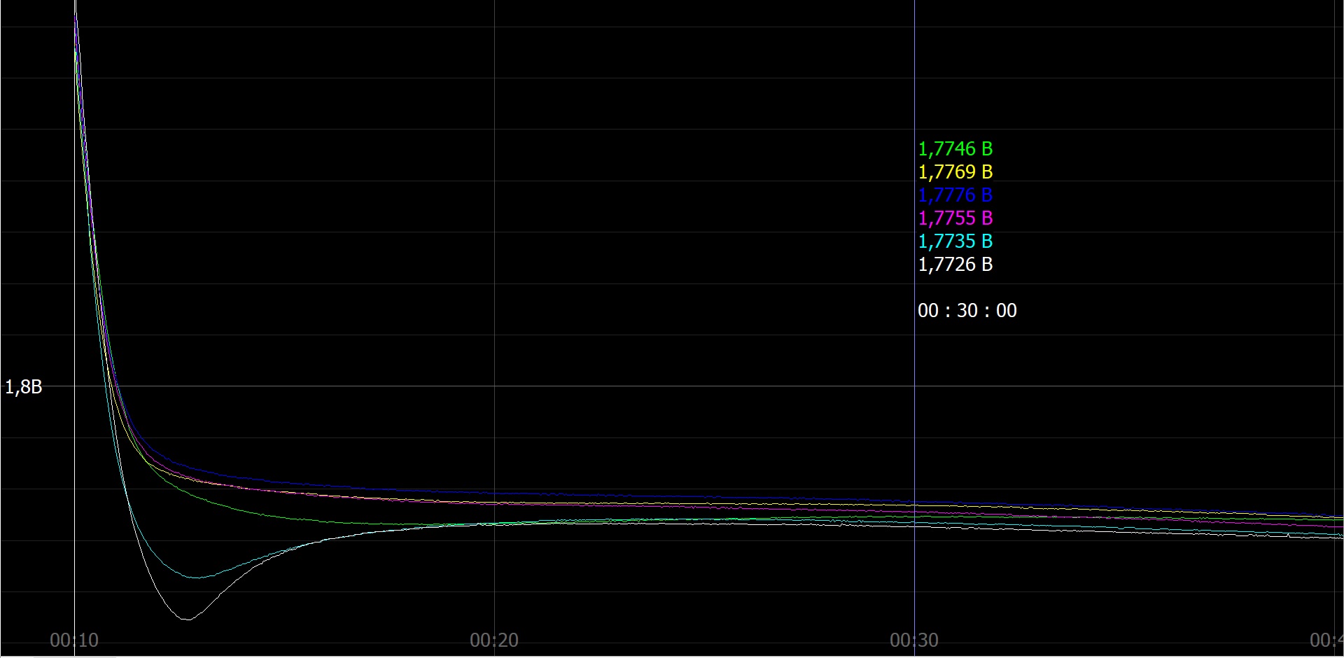

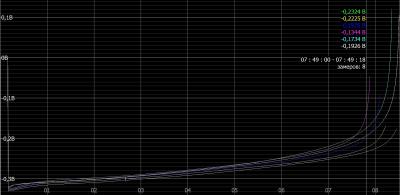

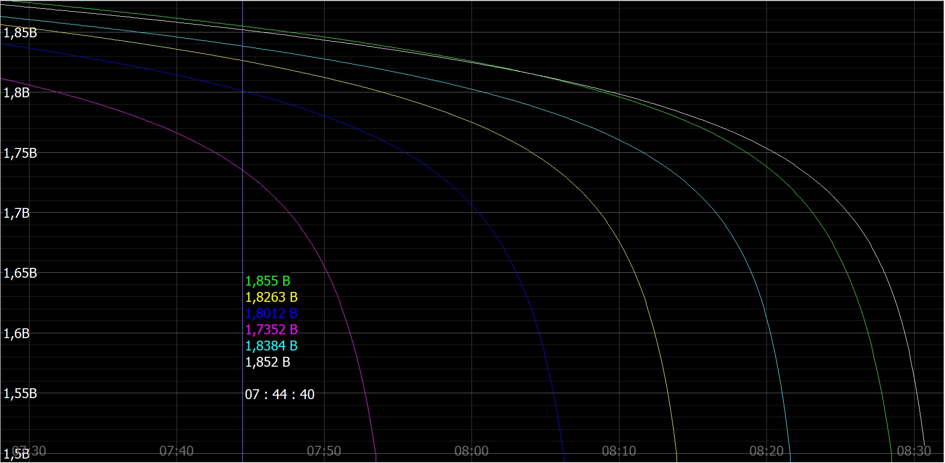

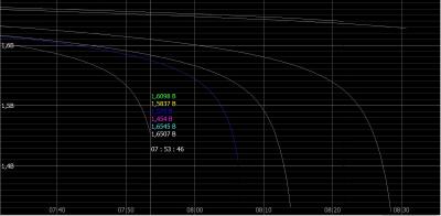

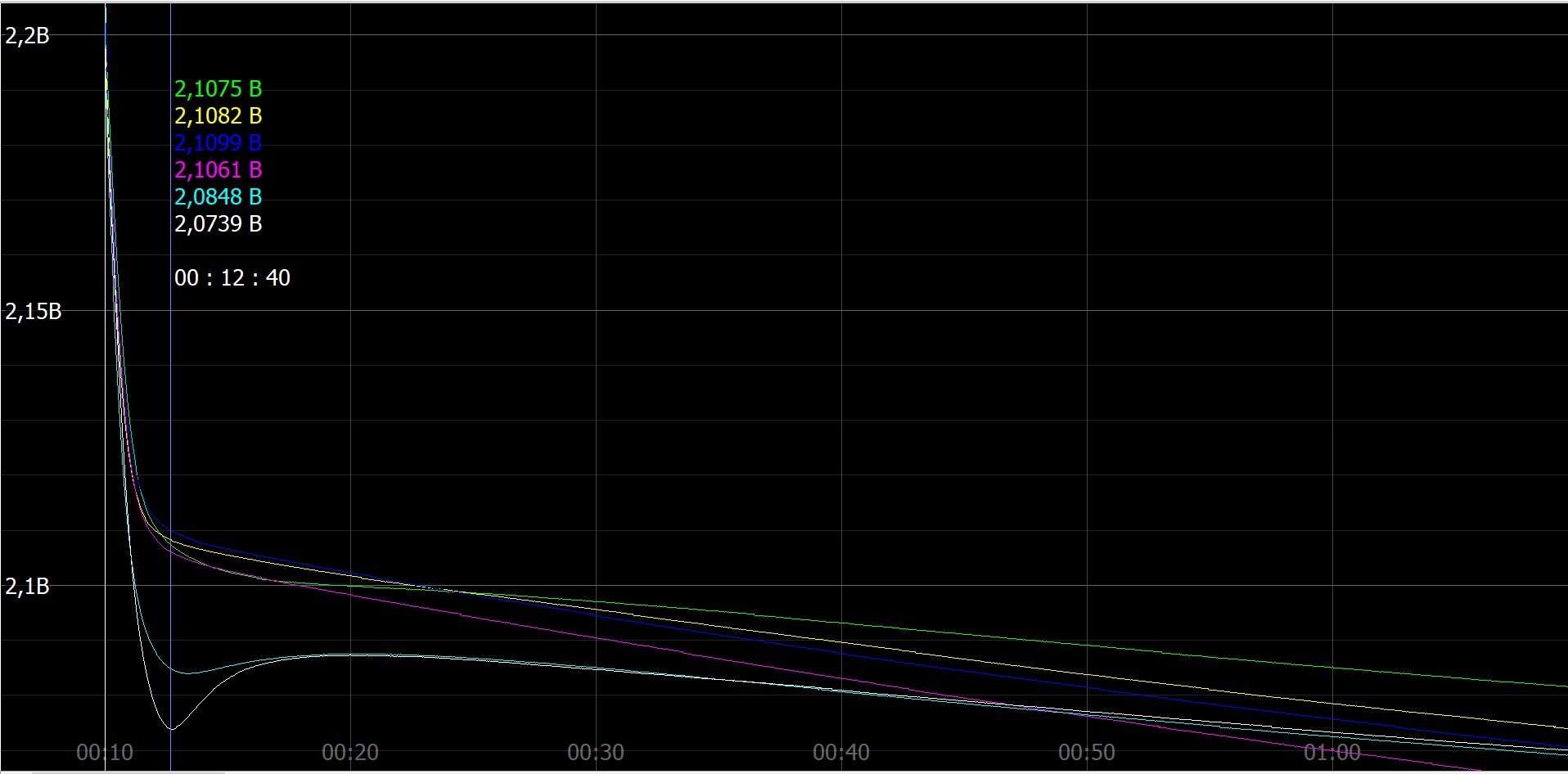

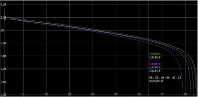

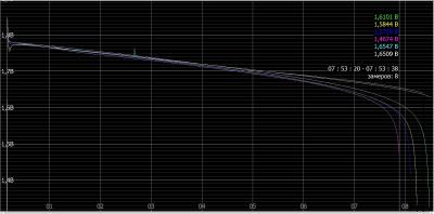

Эксперимент проводился 1,5-2 года назад, посему не помню нюансов. Искать текстовик с записями нет времени. (
Испытуемая 9 Ач AGM поработала в UPS, который сломался и был мне подарен, после чего провалялся больше года. После изъятия батареи НРЦ составляло в районе 0-4 В.  Её восстановил как мог, переполюсовал, провел несколько или несколько десятков КТЦ и еще раз переполюсовал, т.е. вернул в прежнюю полярность. Провел примерно 7-15 КТЦ, отключили свет и по моей глупости лог был уничтожен. Посему начал записывать новый, по которому для друга и коллеги были сделаны публикуемые ниже скриншоты.
Ток разряда 0,9 А, что составляет 0,1 С.
К сожалению не помню какой был отстой перед разрядами, судя по графикам разряд начинался из-под разного буферного напряжения, кажется в районе 2,2 - 2,4 В.
Чтобы лучше был виден провал потенциала электродов - разряд проводился до 1,5 В.
На графике сведены 6 разрядов элемента (совмещено начало разрядов), отображено напряжение на клеммах.
Общий.
Начало разряда.
Завершение разряда.

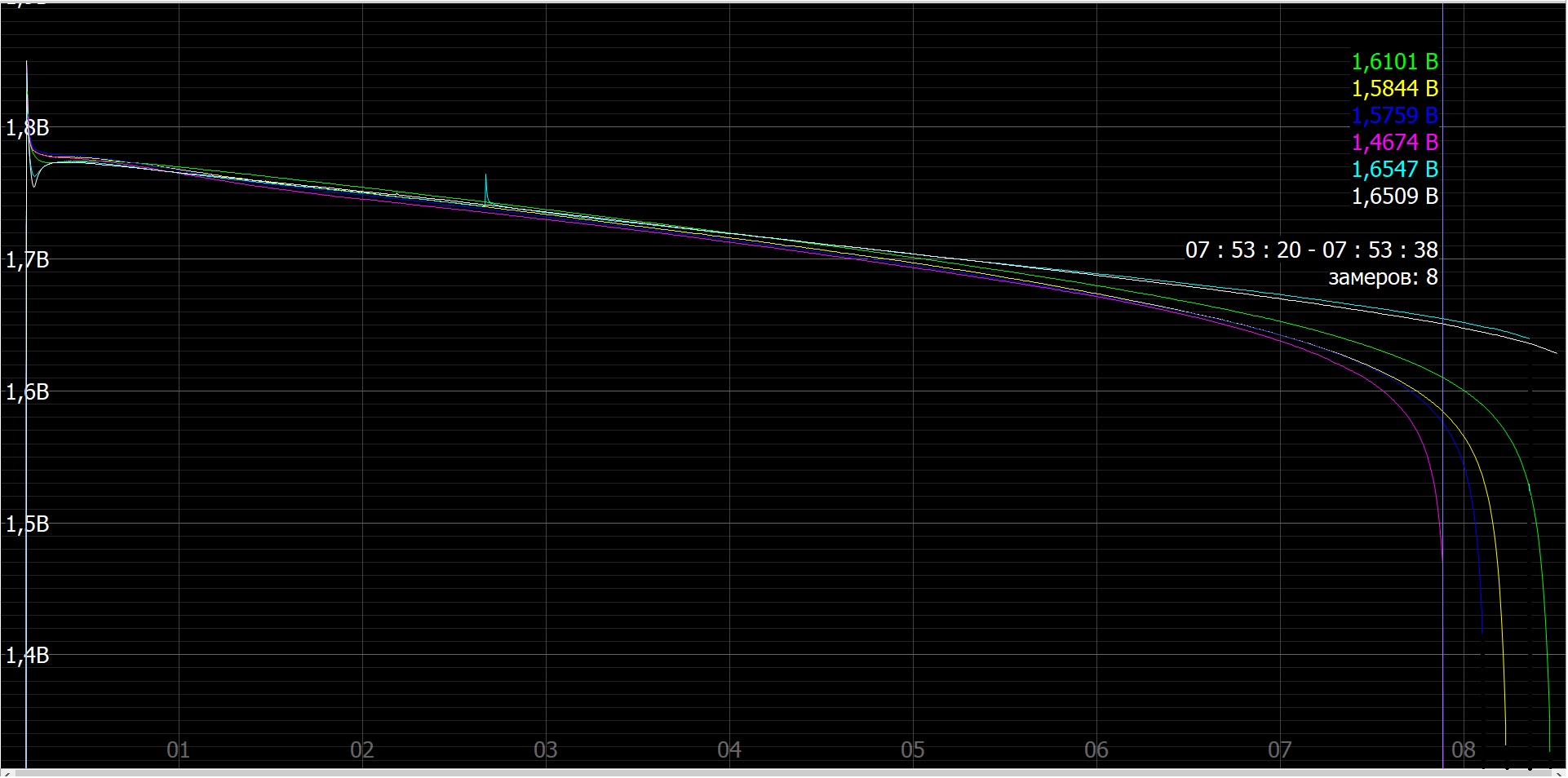

[user]+Platte[/user], у нас с вами разные потенциалы электродов, т.к. у вас проводится измерение относительно кадмиевого электрода, у меня относительно Н. В. Э. (нормального водородного электрода).
Потенциалы положительных электродов.
Общий.
Начало разряда.

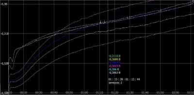

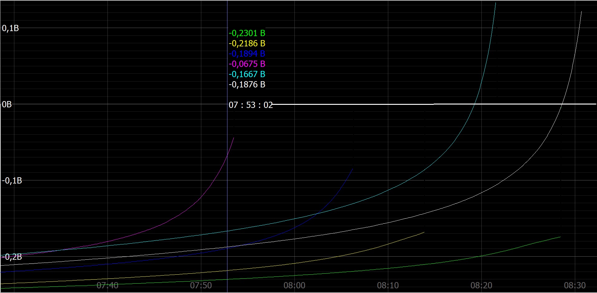

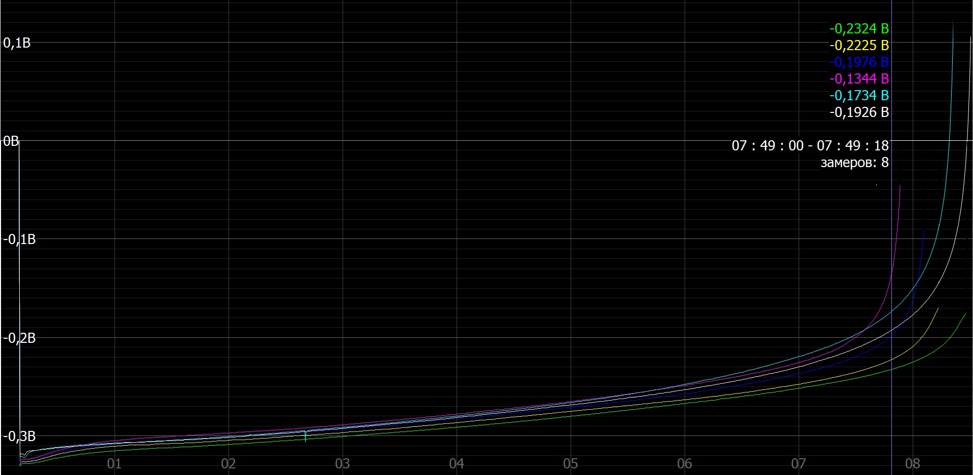

Те же разряды, сведены потенциалы отрицательных электродов.
Общий.
Начало разряда.
Завершение разряда.
По разряду видно какой из электродов ограничивает емкость элемента.
Например, на белом графике емкость ограничена отрицательным электродом, т.к. четко вино резкое изменение потенциала относительно его потенциала в заряженном состоянии.
