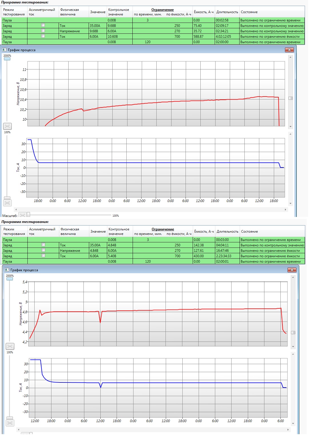

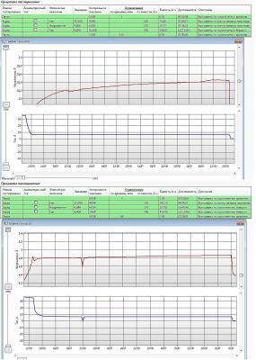

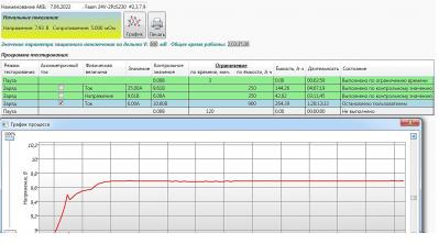

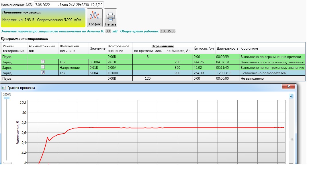

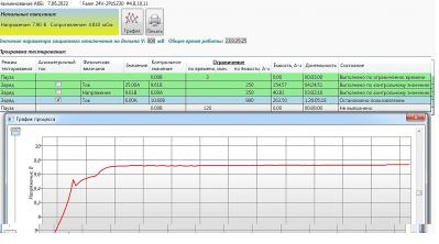

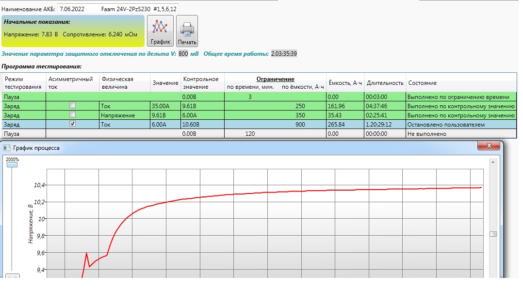

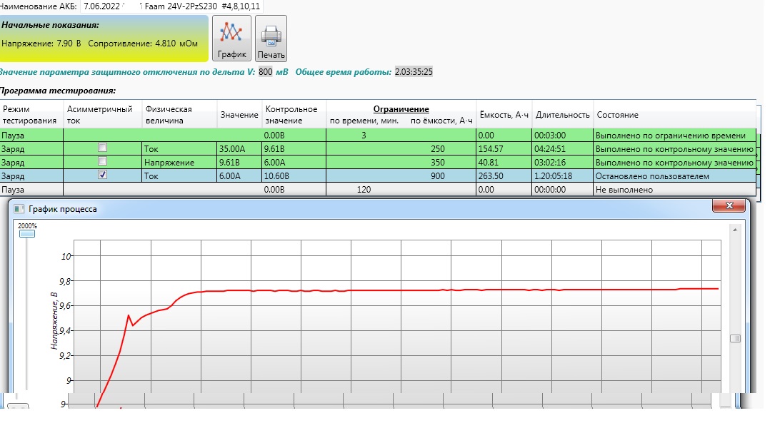

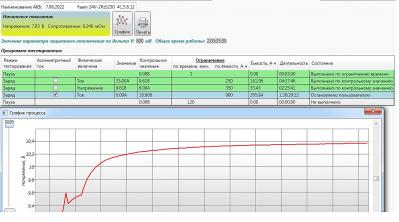

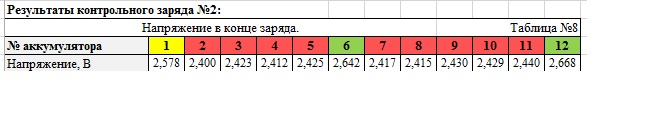

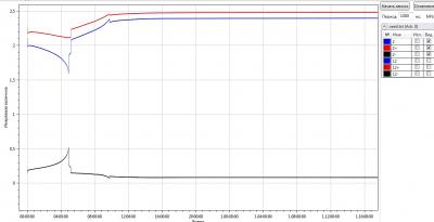

+Platte
Пришло время остановить заряд, т.к. роста напряжения не происходит у 9 банок из 12 (при постоянном токе)
Так выглядят 4 лучших банки:
А так остальные 8 банок:
А вот так по элементам.
В целом ничего нового. Теперь отстаивание , замеры и разряд с прописью потенциалов.
В первой группе есть банка №5, которая имеет проблемы с минусовыми пластинами, но при этом отдает 80% емкости.
Переданная емкость составила примерно 460Ач. Из них 263 Ач были перезарядом, или 114% от номинальной емкости.

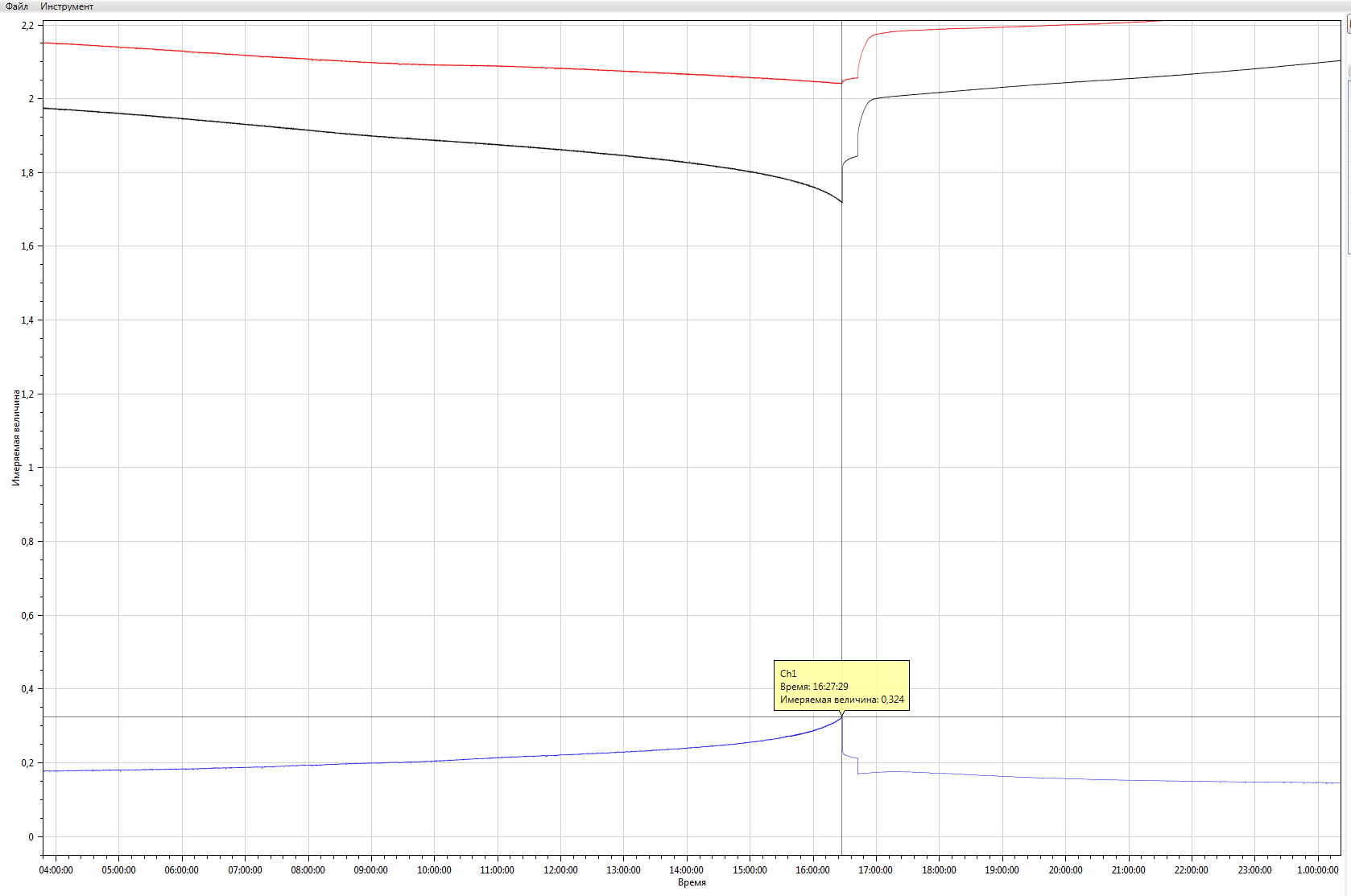

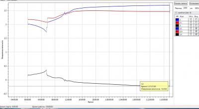

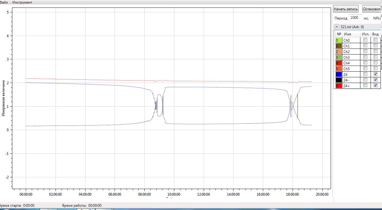

+Platte

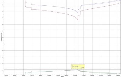

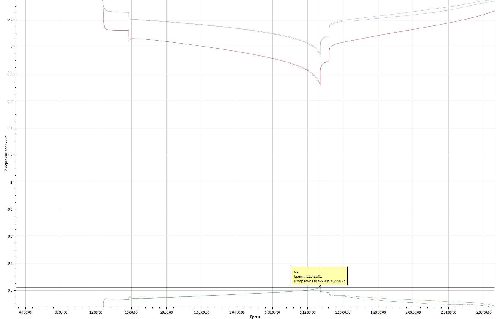

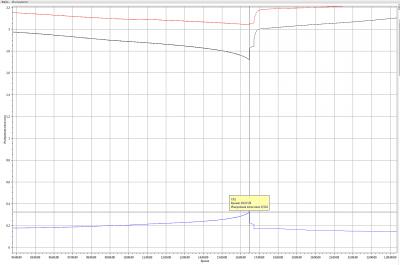

И так, после небольшой паузы, измерил потенциалы банок №2 и №12.
Банка №2
Банка №12
Хорошо что Вы согласны, потому что всё равно придётся.

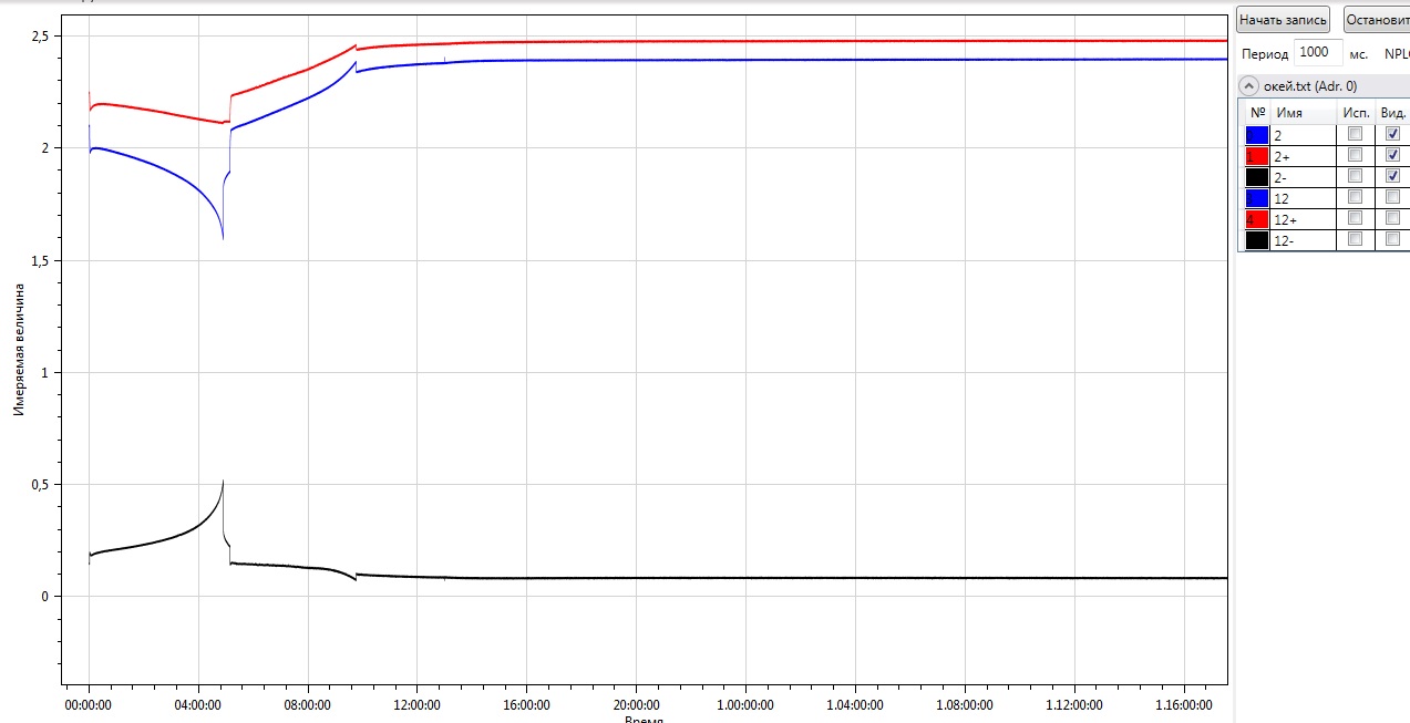

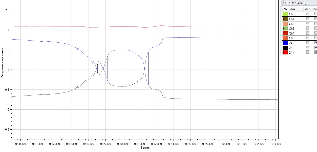

+Platte
А еще параллельно разряжал до 0.5В банку 2В-620Ач. Разряд делался таким образом, что бы не было реверса.

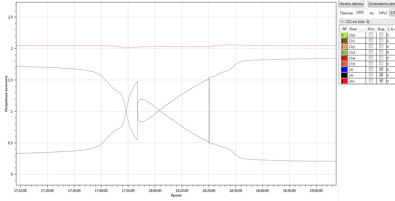

+Platte
#28
Подняв прошлые данные, и обобщив информацию из литературы, можно увидеть подтверждение следующего утверждения: Отрицательный потенциал, исправной АКБ не разряжается более 0,20В. при этом, он отдает более 95% емкости. В тоже время, АКБ с износом, способна отдавать 80% и более, но разряжаясь в основном за счёт отрицательных пластин. Видимо, делая им ещё хуже.
Так же, хорошо видно поведение положительного потенциала. Если у новой АКБ он разряжается до 1,90В, то при изношенной АКБ, разряд не доходит и до 2,10В. Следовательно,я пока делаю заключение о том, что емкость АКБ ограничена емкость отрицательных пластин. (Важно понимать, что я говорю про эксплуатационный износ. Т.к. всё источники утверждают, обратное, что емкость отрицательных пластин всегда больше емкости положительных пластин, но это относится к новым и исправным АКБ. В этих же источниках, утверждается, что отрицательные пластины изнашиваются первыми, что и находит подтверждение в моих исканиях) Так же теперь я понимаю, почему отрицательных пластин в банке всегда больше на 1 шт. Наращивание емкости отрицательного потенциала, за счёт увеличении количества.
Новый элемент.
элементу 5 лет
