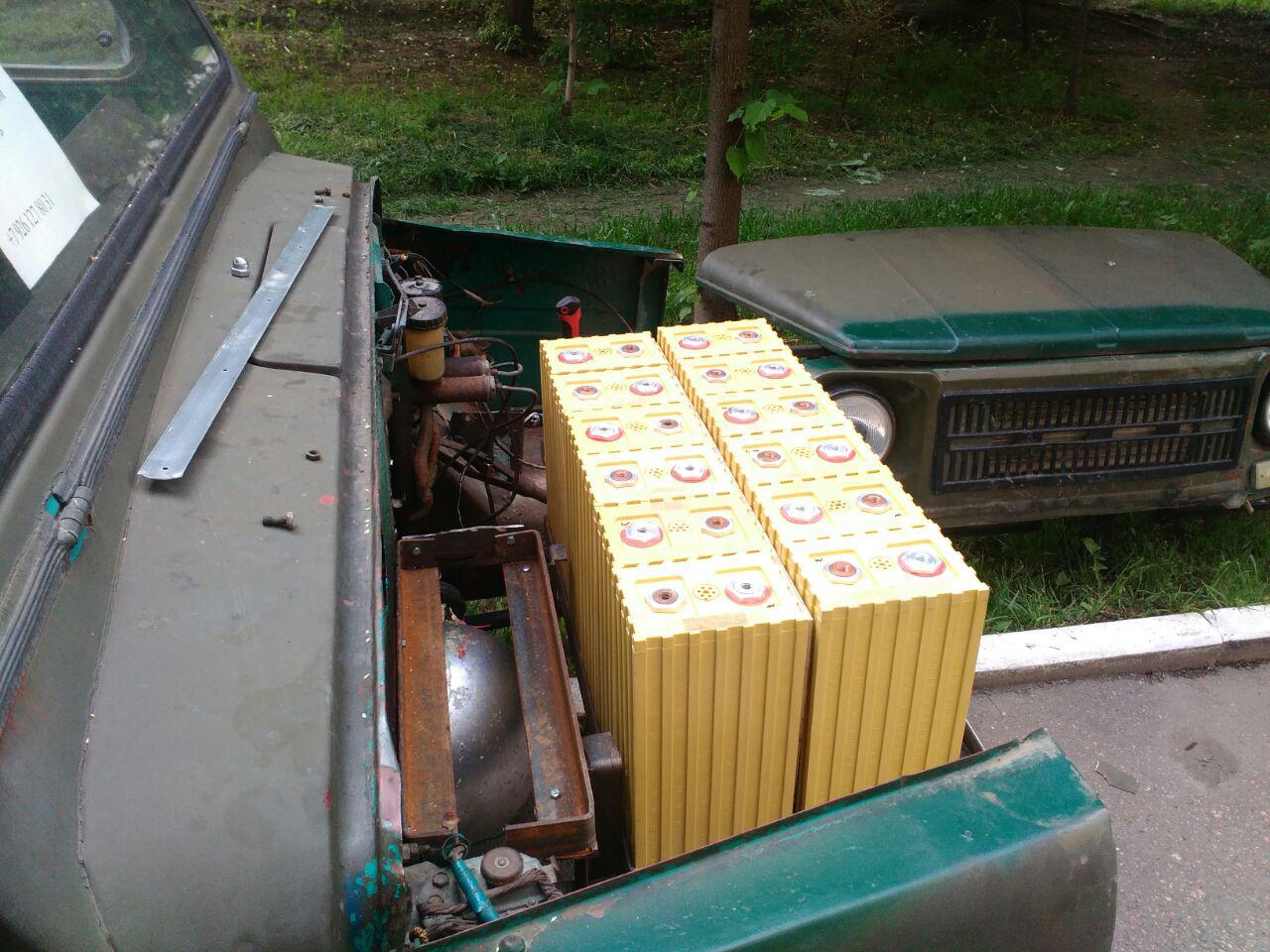

когда я убрал штатный движок.бензобак,глушак и защиту картера,то с 28 см клиренс увеличился до 35 см  (самой низкой частью стала задняя балка)   т е теоретически проходимость при переделке улучшилась
Вы же батарею туда?
alayf78
да , но она свешиваться вниз не будет,как двигатель. под капотом сделана будет плоская поверхность на уровне рамы и на него будет установлена батарея
Так передок просядет под батареей. А у подвески точки по высоте не ниже двигателя были?
alayf78
самым низким местом был картер двигателя и его защита спереди.а сзади-глушак и бензобак(были прикреплены к днищу)  . теперь этого всего нет :kidding:

alayf78
#53
максимальные обороты при этом напряжении(54в) будут в районе 3200-3500 об\мин.  нет никакого смысла использовать генератор-частотник-асинхронник,т к в каждой точке будут дополнительные потери энергии.  для Луаза не требуется скорость выше 70 км\ч потому что он абсолютно не аэродинамичен, и просто очень быстро закончится заряд батарей. для скоростных поездок надо было вообще другую марку машины выбрать,например девятую модель жигулей.   этот  же транспорт предназначен для того чтобы проезжать труднопроходимые участки на местности(например для поездок в лес) а там скорость не важна.  + отвезти-привезти какие нибудь грузы(потому что он грузопассажирский,со складывающимися задними сиденьями)  можно даже за дровами сьездить в лес по тихому,не тарахтя и не привлекая внимание,или даже на охоту :-D   сегодня уже примерял батареи,долго делал крепления к раме для них
