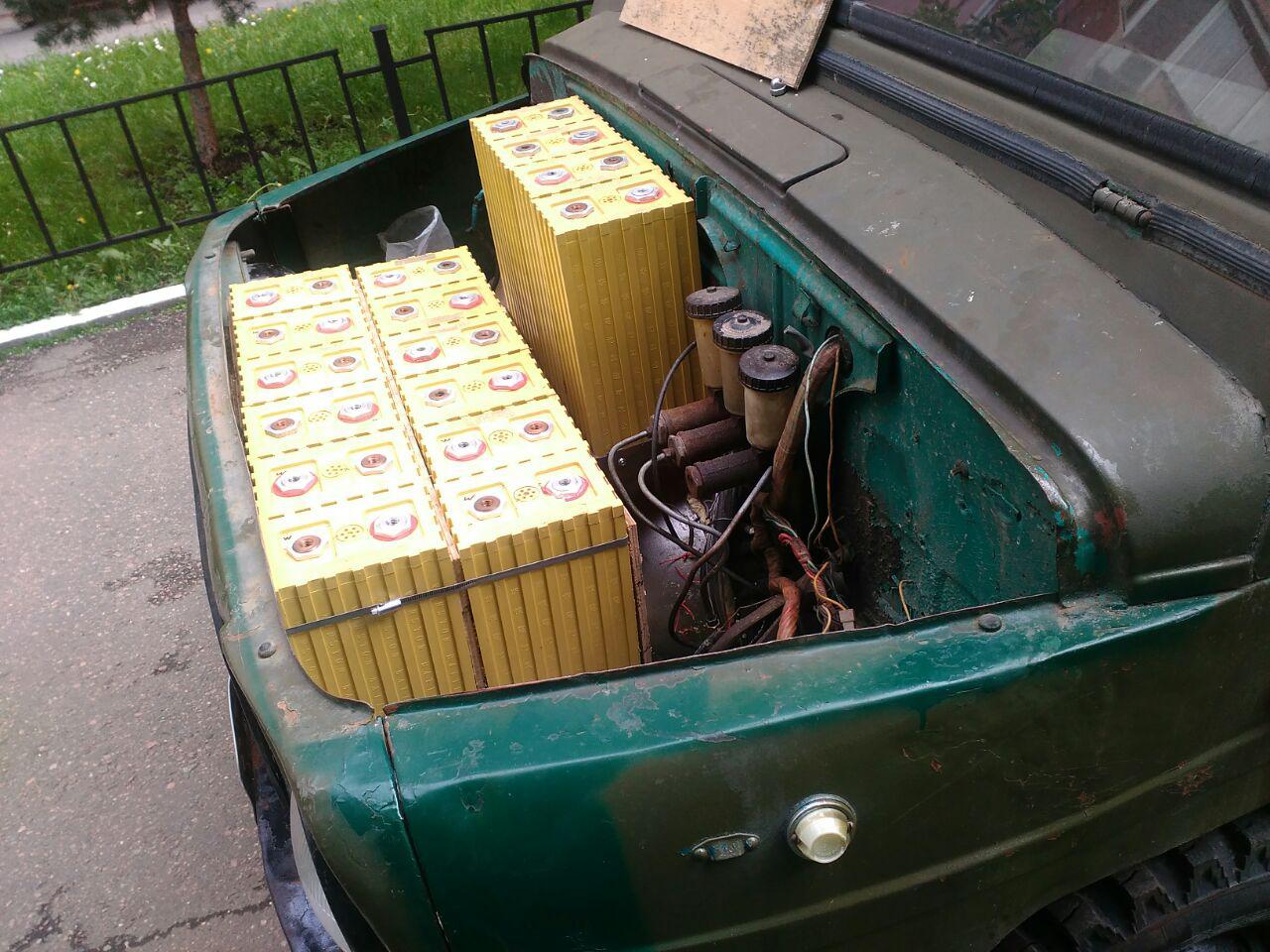

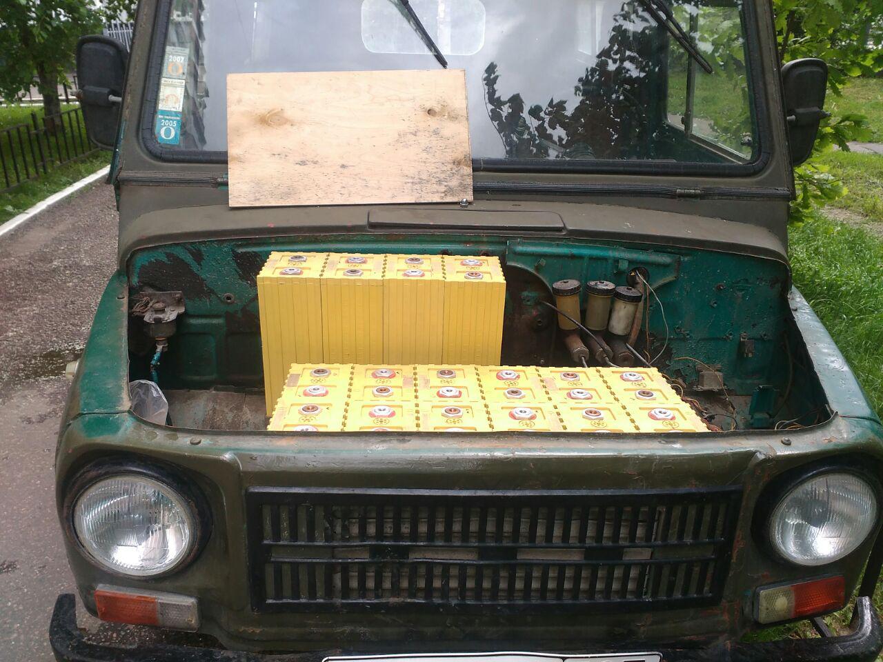

у меня нет бензинового двигателя,потому что я его удалил. а вместо него поставил батарею. закончил крепление элементов батареи к раме сегодня. теперь нужно будет делать перемычки и паять всю схему,включая и штатную проводку.  еще нужно будет установить помпу ,контроллер и радиатор охлаждения.   в общем очень много мелкой работы  еще..

Может лучше было на полу салона ячейки распихать? Так и в плане центра тяжести получше, и нет риска, что электродвигатель их поджарит. А то в замкнутом пространстве вполне может и до 70-100 градусов все это нагреться.

Цитата: grue от 03 Июнь 2022 в 17:22Может лучше было на полу салона ячейки распихать?
Лиферы  вполне хорошо расположены .
Mike 372
Я вижу другой риск в таком расположении. Если будет удар передом.
Они смягчат силу удара .  :-)

ну там все впорядке с защитой от удара,потому что в первую очередь об этом подумал.,между ячейками и бампером проложил стальной лист 3,5 мм и фанеру 20-ку. между каждым рядом ячеек фанера так же проложена,на фото еще была дырка между предпоследним и последним рядом,но сейчас там вставлена половая доска 40мм толщиной,т е вся батарея упирается с одной стороны в кузов.а с другой в бампер как монолит.   т е  бампер при ударе расплющится между тем что ударит в него и всем весом акб,которая к тому же намертво закреплена в поддонах,сделанных из швеллеров с высокими стенками к раме.  так же сделал упоры из швеллеров , дабы при  даже при относительно сильном  ударе не загнуло раму вверх и не повредило аккумулятор.  но это уже будет серьезное дтп тогда, думаю что судьба аккумулятора меня меньше всего уже будет волновать в таком случае :-D
передняя часть  батареи слегка бронирована в общем ;-D
нужно будет  изготовить бмс с двумя контакторами (зарядным и разрядным)  для возможности быстрой зарядки батареи за 1 час( ток 1c)  ну и на разряд не жадничать..

Цитата: alayf78 от 03 Июнь 2022 в 21:12
ну там все впорядке с защитой от удара,...
если бронирована передняя, то поедет задняя... Энергию авто же нужно куда-то девать - кроме деформации некуда.
alayf78
#70
ну там площадь деформации слишком большая получается. метр двадцать см  на тридцать см.  чтобы раздавить такую батарею в статике на нее надо тонн 5 положить а то и более.  а если учесть что вес обычного авто в среднем полторы тонны,то чтобы эти полторы тонны превратились в 5 в динамике то надо иметь хорошую скорость уже.  т е при несильном столкновении батарее ничего не будет совершенно. а при сильном,поскольку в машине нет ни подушек ни ремней то вообще помоему будет уже не важно.  ну в лобовую на легковушке в этот луаз влетать будет примерно то же самое что и влететь в бетонный блок на дороге.   перед деформируется не сильно потому что между бампером и задней стенкой сплошь батарея,которая внатяг вставлена там(зажата и так).
может быть деформируется задняя часть кузова,но тоже сомнительно,это же рамный все таки внедорожник,а не обычный сминаемый кузов. к тому же металл там гораздо толще чем у современных авто. когда сверлил переборку то было очень видно что толстый.   не очень хочется проверять это  если честно,но теоретически так выходит .   ну и тут же лифер используется взрывопожаробезопасный. вот при ударе по другому типу батарей  можно было бы и бояться,потому что был бы велик риск пожара,как у теслы например. тут такого не предусматривается просто самим типом батареи изначально. так что я спокоен абсолютно в этом плане.  ну и такие батареи очень хорошо себя зарекомендовали по срокам службы.  6 лет назад я поставил себе в качестве буферной  лифер 700 ач 12 в  на солнечную систему.и при том что батарея была б\у уже,работает до сих пор. как было 560 ач отдачи.так примерно столько же и осталось..   https://www.youtube.com/watch?v=nzBbLOSxol4
