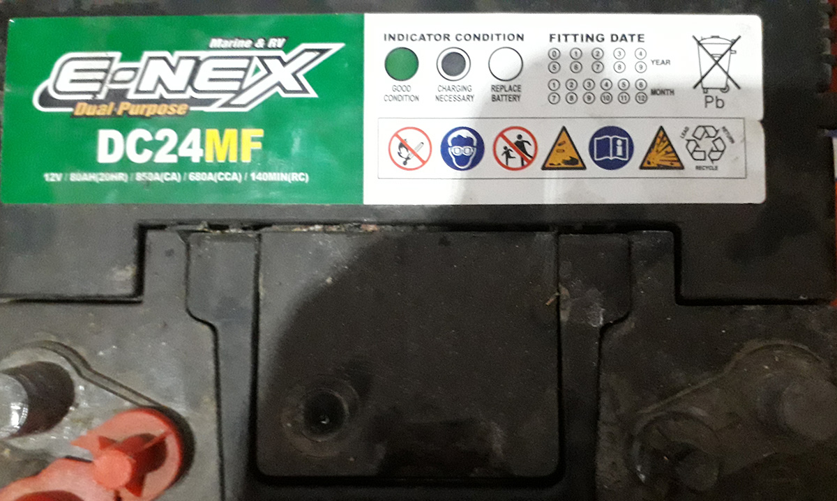

   Ну, не обязательно вскрыть. Главное получить доступ к электролиту в каждой банке. Есть веские причины считать плотность в нем 1,30 г/см. А для моего региона оптимальнее будет сделать 1,26 г/см3.
Кто работал с такими корпусами? Надеюсь, понятно - это АКОМ Azia Жигулевск.
Eddy71

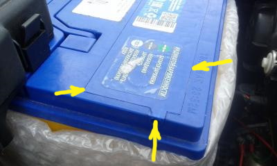

На верхней фотке хорошо видна крышка над банками. Подковырните ножиком и снимите её. И всё :)
krufel
Да да, будет точно все)
Не слушайте, не откроется.
Дырки можно сверлить в явно видимых окружностях на крышке.
И зачем разбавлять электролит, не проще разрядить АКБ до требуемой.

и крышка эта проклеена клеем или приплавлена к остальной части "крышки", иначе никакой герметичности - чтобы обеспечивать улавливание и конденсацию паров, непроливаемость при наклоне и тряске АКБ и т.п.

   Пробовал подковырнуть - сопротивляется. Вставлял в газоотводный канал круглую отвертку и давил. Пластмасса близка к разрушению, а крышка не поддается.
Сам намерен сверлить по центрам проступающих круглых  заглушек в крышке. Очистить сверло от металлической стружки и просверлить. Попавшая пластмасса электролиту не повредит.
   Но тогда вопрос - а как закрыть потом? Видел один аккумуляторщик заливает термоклеем. Еще вариант - подобрать пластиковые болты и нарезать под них резьбу. Вот только надо обмерить носик ареометра, что бы входил. Диаметр М6 под вопросом, а болты М8 найти будет не просто. Впрочем, как и пластиковые М6. Зато будет доступ многоразовый. За один раз откорректировать плотность маловероятно.

1. Обсуждалось не раз. Распространенный вариант - полиэтиленовые колпачки от пузырьков с лекарствами, растворами и т.п. Имхо, проще сначала найти пробки/колпачки, а уже под их размер подобрать сверло.
Решите остановиться на пластиковых болтах, не забудьте про резиновые кольца-прокладки для герметичности.
Большие отверстия, чтобы сам ареометр пролазил, не обязательны. Электролит для измерений плотности можно отбирать грушей или шприцем через тонкую трубочку.
2. Этот стандарт, как и наш соответствующий, определяет требования к методам и параметрам испытаний АКБ, а не сами характеристики АКБ. "Параметры АКБ по стандарту " - номинальная и резервная емкости и ток холодной прокрутки - напечатаны на этикетке АКБ.

Отказался от идеи с пластиковыми болтами. Их сложно купить, а нарезать резьбу в тоненькой крышке не реально.
Уже купил в аптеке 6 резиновых крышечек от пенициллиновых пузырьков диаметром 13 мм.
   А вот сверлить в районе приваренной-приклеенной крышки передумал. Там лабиринт для улавливания паров и конденсации воды. По центру псевдо пробок можно попасть на их двойные стенки. Лучше ближе к борнам, это будет не двойная стенка и подальше от верхнего уровня электролита и пластин. Так?

Круги, которые проступают на крышке-вставке, - как раз над отверстиями внутрь ячеек АКБ. Там бы только пробки поменьше подобрать, чтобы подошли отверстия 6-8-10 мм. Каждый проглядывающий выступающий круг - это тонкая стенка. Утопленная окружность - опускающийся вниз цилиндрик. Что там возле борнов - кто его знает, еще и не в ряд, потому как ручка мешается... Конечно, изнанки именно этой крышки я не видел.

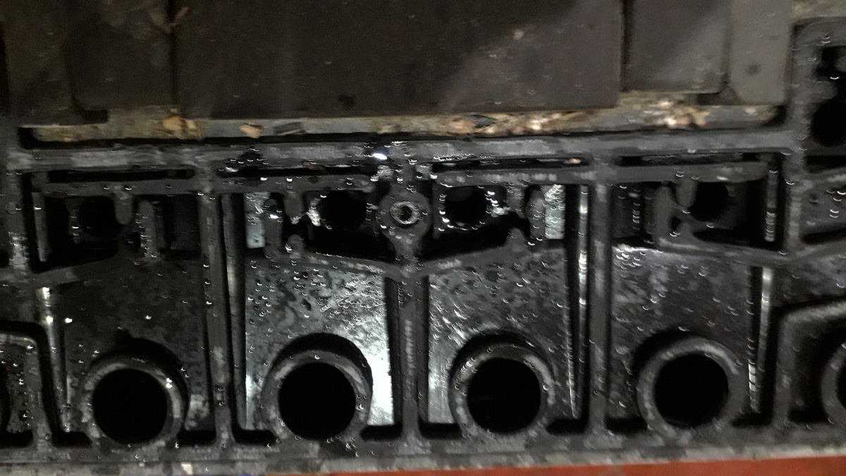

у меня   тяговый для лодки,  покупал очень давно как необслуживаемый, решил проверить  уровень электролита,  вернхняя крышка  приклеена типа на пластмассу оторвал без проблем, кроме обычных  отверстий еще имеются маленькие  прямо над  перемычками, видно для  удобства  подзаряда отделных банок

https://youtu.be/fTne4-D-X-s тут такую крышку снимали, без подробностей, но видно устройство. И да, при эксплуатации плотность снизится.
