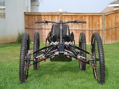

Вот так может выглядеть бюджетный вариант из двух велосипедов.
https://www.youtube.com/watch?v=JfUdGX9v4O8
Но он плохой с точки зрения управляемости и проходимости. Чтобы путешествовать, надо,  IMHO, шасси что-то типа такого. Чертежи подобных рам есть в Internet.  Непростой проект, конечно, особенно с требованием адаптации на 2-х человек и установки мотора.

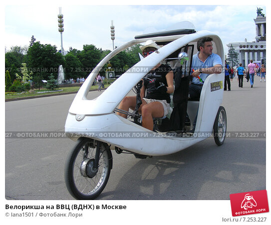

Можно поискать велорикшу с мотором на вторичке.  Будет, скорее всего трехколесный вариант, и педали крутит только один человек. Но зато уже с кабиной
