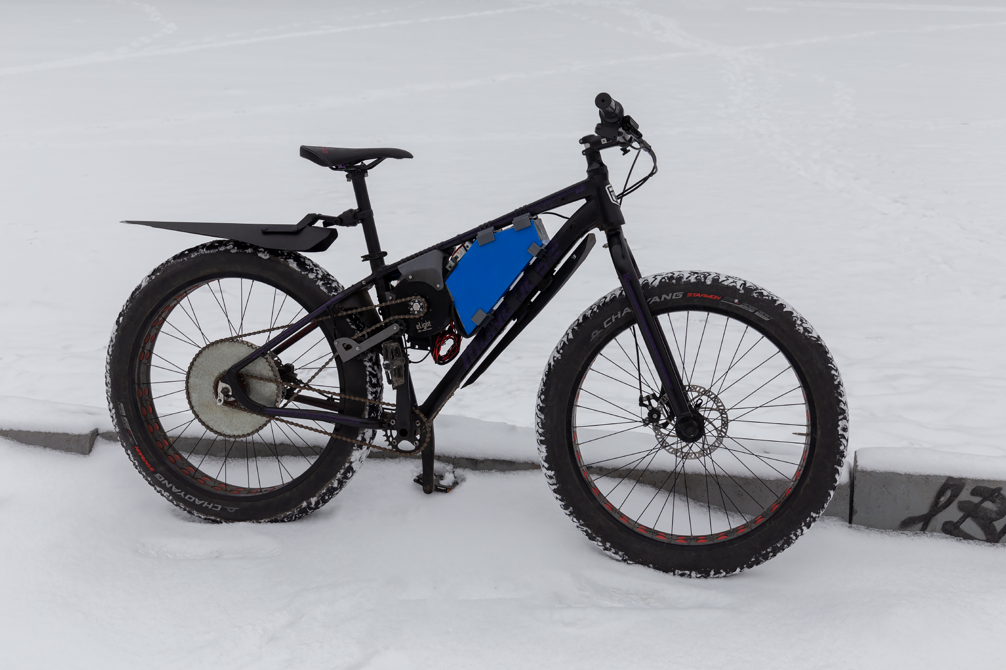

Камушек - мой электровелосипед, который я сначала собирал как тестовый стенд для мотора eLight, который мы разрабатывали, а позже я постарался сделать из него законченный проект.
Электровелосипед создавался для интересного катанья в городских условиях. Поехать в парк и там по тропинкам, с ветерком прокатиться по городским улица...
Характеристики и электрические компоненты
Мотор eLight.
Батарея 20s 74в 17Ач 1250Втч. Состоит из 2х китайских батареи litokala 13s4p 21700 48в17ач + 7s6p 18650 26в 17ач.
Контроллер микроядрёный 6фет. Ограничения тока 120А фазный, 35А батарейны.
Вес 25.5кг.
Максимальная скорость 60+кмч при полном заряде.
Крейсерская скорость 55-60кмч.
Дальность пробега на максимальной скорости в городском режиме 40-50км.
Дальность пробега с ограничением скорости до 45кмч 60км.

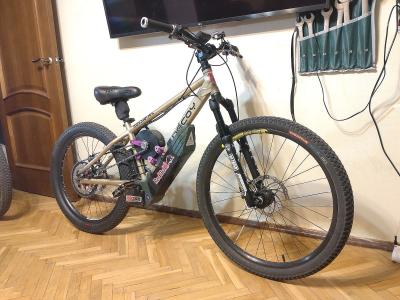

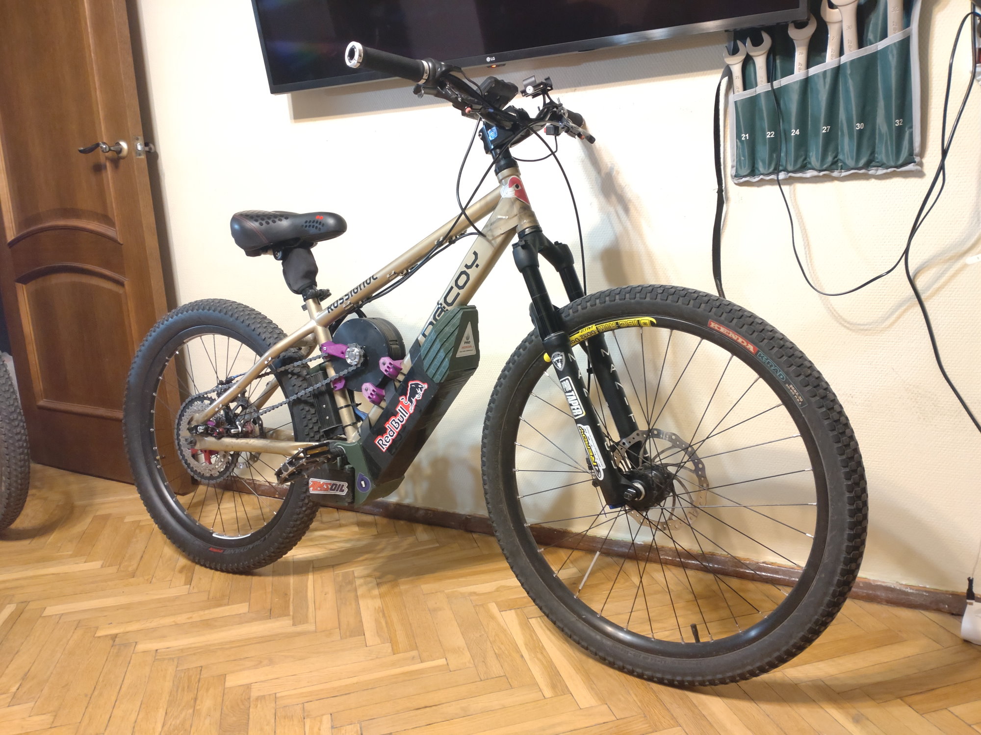

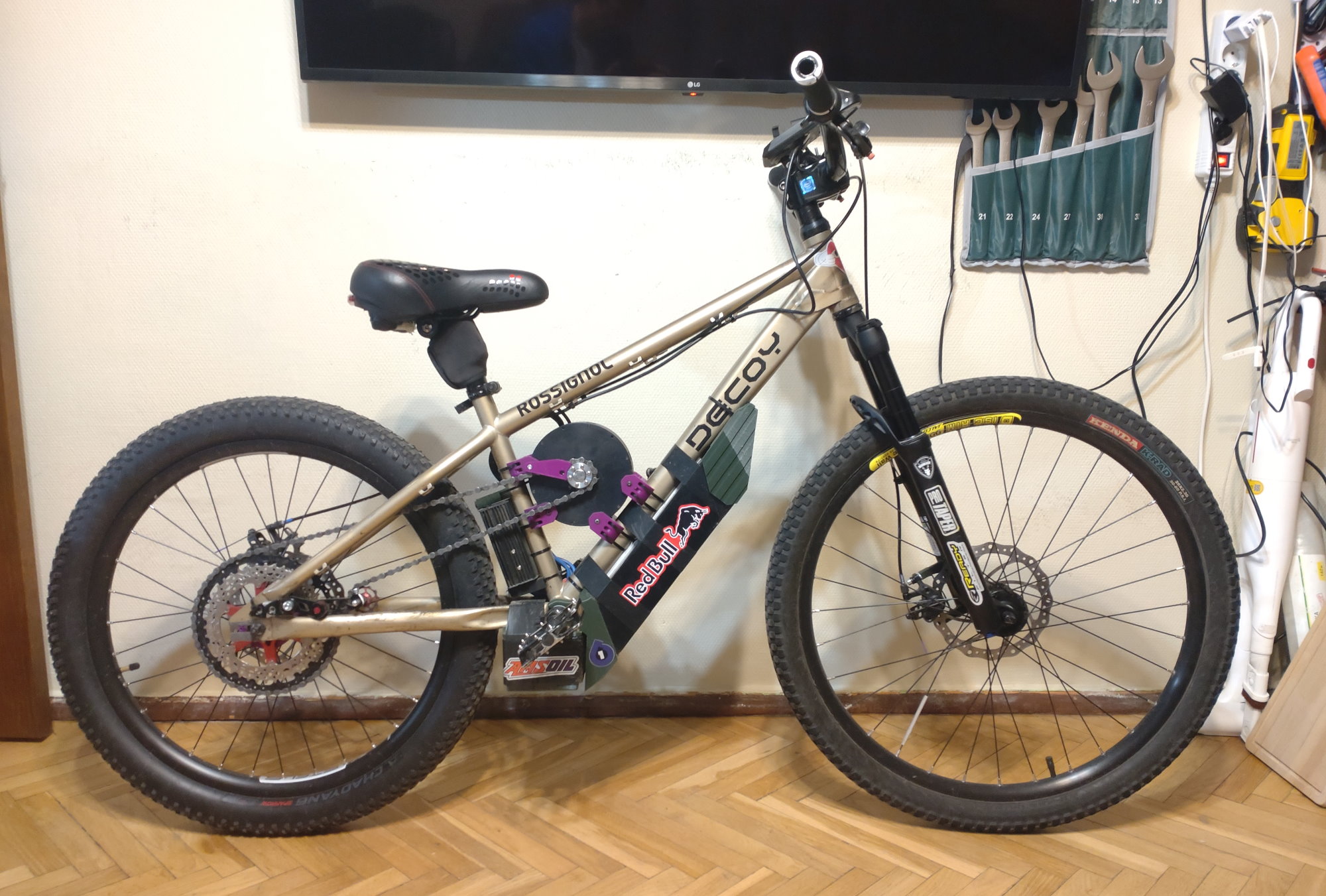

Компоновка велосипеда
База - велосипед rossignol decoy 2008г. У него стальная хромомолибденовая рама.
Вилка заменена на manitou markhor 26.
Заднее колесо заменено на 24" покрышкой полуфэт на 2.7".
Задняя звезда 50т(часть от обычной кассеты). Трещотка на втулке заблокирована, без этого были неприятные удары при резком газе.
Подседельный штырь suntour с пружинкой.
Мягкое прогулочное седло.
Тормоза - механика.
Детали крепления мотора, контроллера и батареи - 3d печать.
Шатуны сняты и вместо них установлена подножка - каретка Монолит.

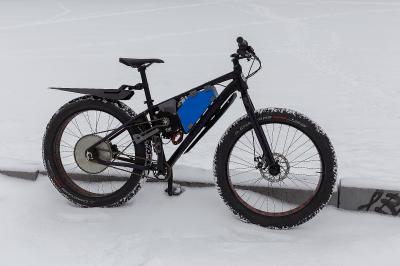

Впечатления от езды
По городу ездить комфортно, посадка для непродолжительной городской езды удобная.  Скорости хватает для езды по дорогам, а компактный внешний вид не пугает людей при езде по тротуарам. Мягкий подсидел для города идеален, позволяет сидя проезжать трещинки в асфальте и небольшие неровности, без него ездить более получаса было очень сложно.
Велосипед очень манёвренный и резвый, ощущается как сверх лёгкий кроссовый мотик.  В парке ездить очень весело. Но на грунтовых дорогах сильно не хватает задней подвески и велосипед ощущается хрупким для агрессивного катания. Нет уверенности в том, что крепления батареи мотора перенесут падение. Также вилка тоненькая и слабовата для какого-то серьёзного экстрима.
Вес велосипеда слегка больше чем хотелось бы. Пока была одна батерея и вес был 22-23 кг, он ощущался как обычный велосипед, сейчас уже чествуется вес и инерция как у мотоцикла.

Реализация механики у вас очень интересная.
Тормоза конечно надо менять. Срочно. С такими скоростями гидру и самые большие диски (роторы).

Цитата: stels от 24 Апр. 2022 в 10:47Тормоза конечно надо менять. Срочно. С такими скоростями гидру и самые большие диски (роторы).
Задний тормоз норм, переднего чувствуется что слабоват,  для торможения с большой скорости. Гидравлику планирую поставить, но немного боюсь что они могут закипеть.

[user]HOMPAIN[/user], конструкция интересная.  :wow: Мотор я бы прикрыл капотом-щитками.
На мой взгляд недостаток: не сделано кпп - для кросса это важно и ещё мотор всё-таки много места в раме занимает по сравнению с кареточными моторами - батарею не засунуть. И 2х подвес тоже перспективнее.
Но в любом случае это не "велосипед". :pardon: Надо бы свет со всех сторон установить.

Цитата: edw123 от 25 Апр. 2022 в 10:04HOMPAIN, конструкция интересная.   Мотор я бы прикрыл капотом-щитками.
КПП не знаю как сделать, велосипедный переключатель не выдерживает. Да и смысла нет особо, сейчас разгон упирается в мощность батареи, дополнительная передача позволит только максималку поднять, но 60кмч пока достаточно.
Мотор не много места занимает, у меня рама дёртовая, она мелкая сама по себе. Вот варианты с обычным велосипедом с таким же мотором, там всё влезло в раму.

С кпп мощность батареи будет нужна меньше. В Вашем варианте можно мощную планетарку. Но ясно, что 2000Вт конечно уже не для велокомпонентов. Цепь немного выручает большая колесная шестерня, а то бы и цепь постоянно рвалась бы при такой мощности.
Отсюда, собственно, и смысл названия "велосипед"  :pardon: - раз решили поднимать мощность, то логика конструкции требует, что Вы по вилке сами поняли, использования компонентов другого класса. Или снижения параметров аппарата.
Повторюсь - конструкция интересная, не часто так мотор ставят, но видны и очевидные ограничения.

Цитата: PaYAlnik от 27 Апр. 2022 в 09:01HOMPAIN, хоть бы объяснил, в чем фишка такой компоновки. А то недостатки очевидны, а из плюсов пока видится только "никакувсех!"
Преимущества в минимальном весе при такой мощности и в хорошем расположении этого веса в центре рамы около подножек.  Хотел в прошлом году пересобрать этот электовелосипед на базе современного с такой же геометрией и тогда теоретически вес выходил 22кг, но не успел, модель пропала из продажи и аналоги подорожали в 2 раза. А если есть бюджет и можно собрать хорошую батарею с более ёмкими ячейками и вложиться в более дорогие вело компоненты, то можно выйти из 20кг.
Двухподвес сложнее, но можно сделать. В некоторые модели мотор хорошо вписывается в маятник у  некоторых удачно в раму, но сейчас также всё пропало и стоит космически и о таком варианте пока можно забыть.(

Я продумывал разные варианты. В маятник хорошо помещается у подвесов jamis hardline, portal и у различных моделей подвесов giant. В раму хорошо входит в некоторые модели cannondale habit.
