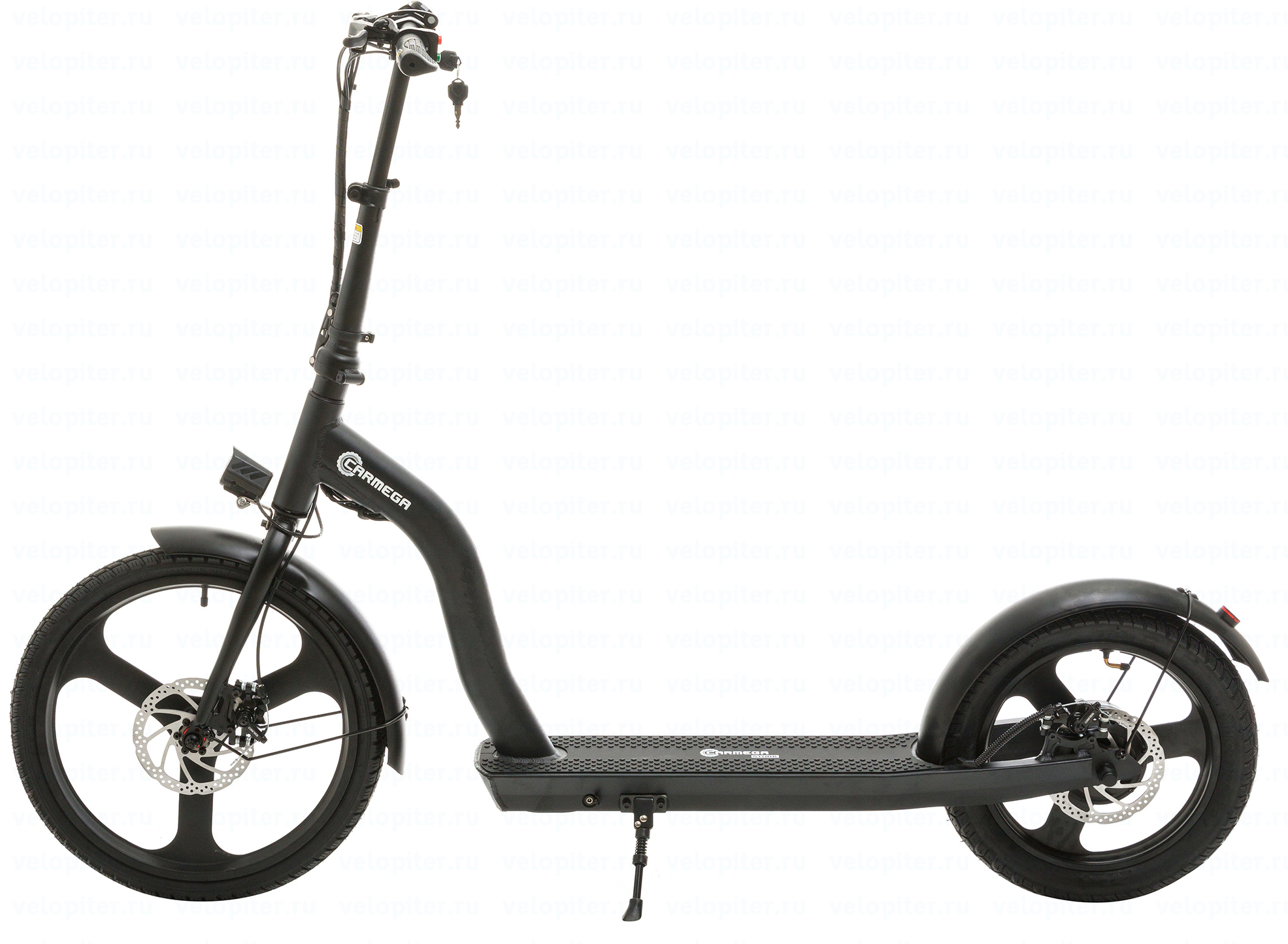

Всем  привет. Предлагаю вниманию общественности самокат.
Купил на авито бу за 20тр, вынесли в коробке в разобранном виде, муха не сидела. Это и подкупило. До этого ни разу на самокате не стоял вообще. А приобрел чтобы до садика ребенка возить, т.е. нужен был медленный, спокойный,  с низким рулём. Дисковый тормоз, рекуперация
Понравилось, что колеса большие - сзади 16' 300Вт редукторное (редукция 4,5) спереди 20. По нашим разбомбленным владимирским тротуарам очень хорошо иметь большой диаметр, думал я при покупке.
Немного покатавшись, ощутил явную нехватку тяги - в малейшую горку останавливается. Скорость тоже не фонтан, но я и не фанат полетать. Да и тротуары, и ребенок пассажир...

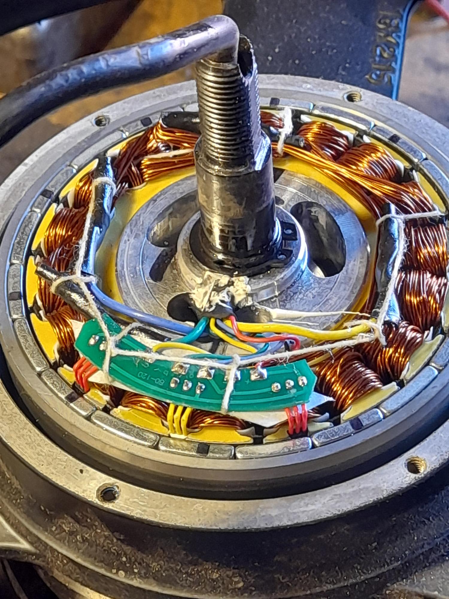

1. Купил ваттметр, буду мерить характеристики батареи. Написано LiIon 36В 10Ач. Посмотрим. Внутрь нее пока не лазил.

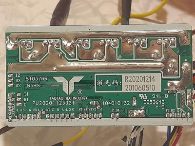

2. Разобрал контроллер,
заменил силовые и фазные провода,
выпаял ключи, заказал другие. Надыбал малоомные резисторы для снижения сопротивления шунта (со старой матери 0,03 Ом. В наших магазах не то что не найти, даже не знают о таких . Чип-дип доставит 5-7недель)))
3. Прокинул провода потолще до мотора, замаялся их во втулку пихать.
Дальше пришлось поехать в командировку,  так что пока что теоретическая часть. Кто будет любезен чего подсказать - буду безмерно признателен.

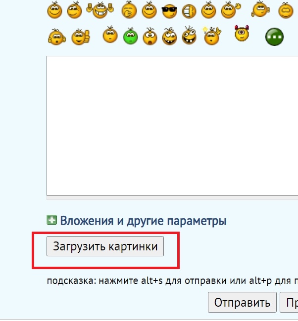

Фото не могу добавить - пишет, что мне не разрешена публикация внешних ссылок. Правила пролистал, никаких ограничений на этот счет не встретил. Да и какие ссылки, если кнопка "загрузить изображение"? Может, это какая-то ошибка?..

По поводу шунта у меня непонимание. Может, кто разъяснит? Как он может ограничивать ток, если у него миллиомы. 36/0.002= килоамперы

rx3avs
такой?
Посмотрите вот тут, после трёх-четырёх сообщений эта кнопка должна появиться.
Bahoret
Да, такой.
Кнопка эта есть, но выложить фото не даёт, как написал

Stanislavchik
Симпатичный самик. Хороший донор.
Bahoret
#6
Да, выглядит уматно. Надо теперь заставить его ехать в горку.
Вопрос. А если к моему штатному контроллеру 6 фет тупо подвесить еще одно колесо ватт на 500? Будет фултайм awd :laugh:

Stanislavchik
[user]Bahoret[/user], Так не получится. Посмотри тему с полным приводом.
Bahoret
Я почитаю. 500 стр там, 400 тут :-D обожаю умные слова - гистерезис, самоиндукция, угол опережения :exactly:
Просто думаю, по идее одного комплекта датчиков с заднего  колеса должно контроллмеру хватить для корректной работы на 2 колеса. И по мощности мне ничего особенного не требуется,  600Вт в сумме
Проще надо к людЯм!
Stanislavchik
[user]Bahoret[/user], Всё читать необязательно. Не видел ни одной реализации полного привода с 1 контроллером. А где стоит 1 контроллер, там на самом деле 2, в 1 корпусе.
Полный привод у всех здесь - это по контроллеру на мотор с сигналом с 1 ручки газа.

А душилка у меня включена? Маркировка а плате чет не похожая, не раберусь по фото кто есть кто
