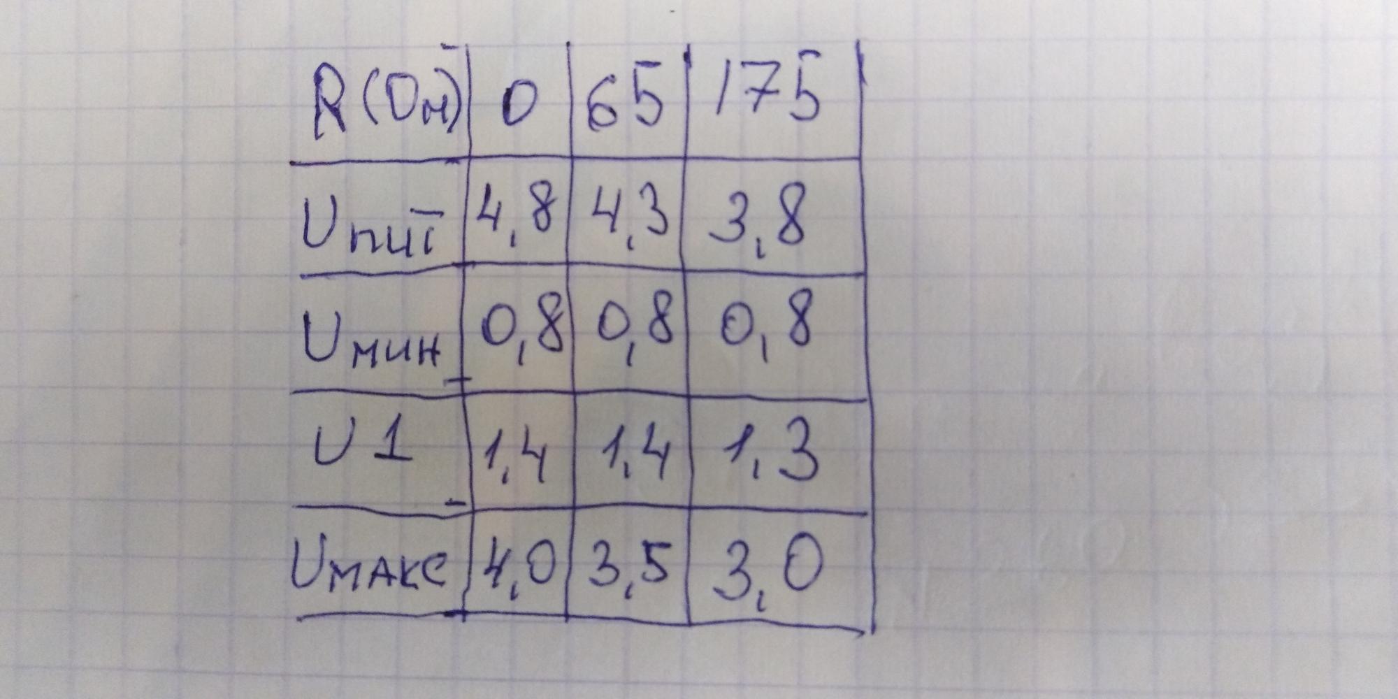

Летом буду менять простой курок со светодиодами на курок с вольтметром, ключом и кнопкой.  Пока есть время проверил диапазон выходного вольтажа от напряжения питания курка.
На "соплях" собрал простейшую макетку.
Питание осуществляется от трех последовательных пальчиковых батареек, напряжение регулируется подстроечным   резистором номиналом 500 Ом. Замер выхода делал в трех положениях курка - Uмин, Uмакс и U1(точка где выходное напряжение равно 1,4В при отсутствии гасящего резистора).
Получились следующие данные:
При уменьшении максимального выходного напряжения управления на 0.5В, напряжение в точке 1 не меняется (в пределах погрешности измерения), а при уменьшении Uмакс на 1В - U1 уменьшается на 0.1В.
Таким образом видно, что уменьшение питающего напряжения холла при помощи гасящего резистора (обычно красный провод курка газа) не сдвигает, а увеличивает рабочую зону.

Цитата: Nikos от 31 Март 2022 в 18:16Питание осуществляется от трех последовательных пальчиковых батареек
Удобнее от ЮСБ +5В запитываться при тесте газульки.
ЦитироватьТаким образом видно, что уменьшение питающего напряжения холла при помощи гасящего резистора (обычно красный провод курка газа) не сдвигает, а увеличивает рабочую зону.
Вот это полезный эксперимент, главное что минимальное 0,8В не меняется и при этом диапазон расширяется. А вот как автору темы начальное минимальное повысить до 1-1,2В?? - похоже никак :-(
В другой теме подобное обсуждали, но там контроллер шибко умный(Vesc), с калибровкой и программировать диапазон можно, но засада что там тоже максимальное 3 или 3,2В из-за процессора и на борту контроллера есть 3,3В и 5В, при 3,3В на газульку все в порядке, кроме того что стабилизатор контроллера 3,3В слабенький и при коротыше ручки газа можно контроллер вывести  из стоя так как проц от этих 3,3В питается. А от 5В диапазон сужается, чуть больше середине ручки газа уже 100% газ. Но при этом в контроллере можно ниже 0,8В минимальное ставить, хоть сколько. И вот Майкл говорил что он на делителе на двух резисторах подключает. Я сначала не понял, думал понижать питание холла резисторами, а он один резистор в разрыв сигнала, второй вход сигнала - земля, то есть на выходе хола делитель и тогда минимальное с холла 0,8В падает пропорционально, но для Веск контроллера это не принципиально, а для других получается что делитель правильней на питание холла ставить, диапазон увеличится, а не на выход сигнального когда диапазон просто сдвинется но не увеличится.

Цитата: Rock_n_Roliki от 31 Март 2022 в 22:44получается что делитель правильней на питание холла ставить, диапазон увеличится, а не на выход сигнального когда диапазон просто сдвинется но не увеличится.
[user]Rock_n_Roliki[/user],  всё зависит от решаемой задачи.
У меня на CityCoco первоначально при повороте ручки газа буквально на 5мм, был очень резкий старт.  После установки резистора на сигнальный выход сдвинулся рабочий диапазон и при этом уменьшилась максимальная скорость. Тактильные ощущения, что старт стал более плавным.  На трайке  стоит трехпозиционный переключатель скорости. Сейчас на 1-ой и 2-ой скорости предсказуемый старт, при включении 3-ей срабатывает реле, которое закарачивает резистор и максималка не ограничивается.
