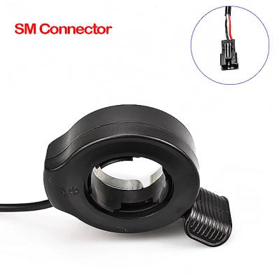

Можно ли как то увеличить ход срабатывания курка?
У меня есть 2 курка, на первом ход раза в 2 меньше чем на втором, можно как то увеличить ход срабатывания на первом? Может внутрянку перебросить?

ЦитироватьМожно ли как то увеличить ход срабатывания курка?
зависит от расстояния датчика до магнита и возможно от датчика.

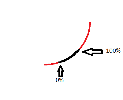

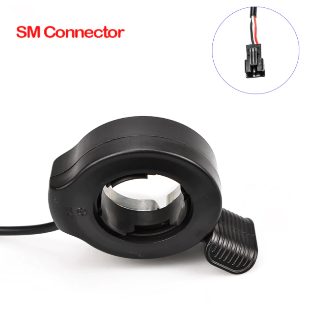

denon480
#6
Цитата: Nikos от 25 Март 2022 в 22:42Смотря, что вас не устраивает.
Скорость регулируется но настолько коротким расстоянием что просто невозможно споймать нужную скорость. Не устраивает то что в начале и в конце можно сказать пустует место (красная полоса) а регулировка происходит примерно посредине (чёрная полоса). Физически на курке примерно 1 см там где можно прибавить или убавить газ.
На фото чёрным показано на каком отрезке происходит регулировка а красным там где ничего не происходит, расстояние настолько мало что нормально не получается контролировать скорость, особенно на ухабах малейший горбик и палец уходит вверх или вниз.

ВикторНН
[user]denon480[/user],
возможно это вопрос привычки. У меня такой же, как у Вас на фото слева. До него была крутилка-полуручка. Может ещё от стиля зависит - я пользую газ, когда домой в гараж закатываюсь: две ноги на брусчатке и лёгкими нажатиями просто двигаю вел тихонько, особенно. когда в гараже авто. На кочках, когда так же две ноги на земле, ну и машины проезжаю в пробках. В принципе, всегда. когда ноги на земле, а не педалях. Ещё в одном месте, где нереал в длинный тягунок на асиссте заехать.

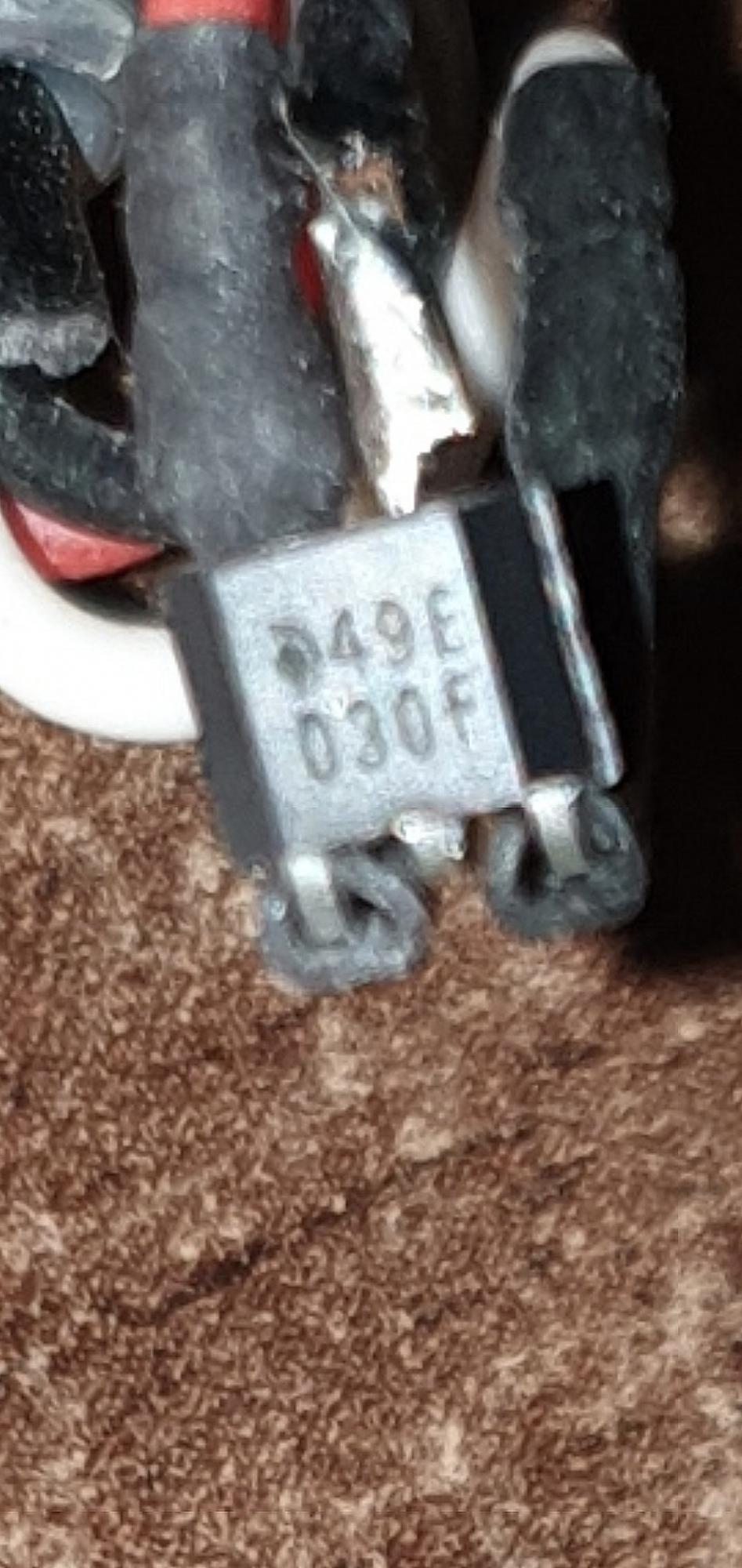

Цитата: edw123 от 26 Март 2022 в 11:19Поискать датчик другой модели
Во втором курке, где ход по более, стоит такой датчик (фото) Это ss49?
Первый пока не вскрывал не смотрел что там.
По идее надо: более сильный магнит или более чувствительный холл. И подальше их отодвинуть. Тогда диапазон регулирования растянется. Но всё зависит от внутренностей конкретной ручки, можно ли там что-то делать вообще.
Nikos
Цитата: denon480 от 26 Март 2022 в 08:38
Сз.
Чтобы увеличить черную полосу в нижнюю сторону нужно экспериментировать с холлами. Для увеличения в верх - нужно поставить резистор  в разрыв красного провода, идущего от курка газа,  для уменьшения напряжения питания холла.

Nikos
Цитата: denon480 от 26 Март 2022 в 13:43
А какой именно резистор? И что имелось ввиду под увеличением, просто сдвиг чёрной полоски вверх или именно её удлинение?
Будет удлинение черной полоски в верхнюю сторону.  Можно разрезать красный провод около разъема (см. самый первый левый рисунок) и впаять подстроечный резистор порядка 100-500 Ом.  Изменяя (увеличивая начиная с нулевого) сопротивление этого резистора добиться, чтобы максимальная скорость была при почти полном нажатии на курок. Потом можно заменить подстроечник на постоянный резистор.
