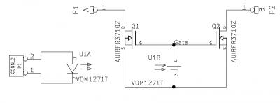

Цитата: i от 11 Май 2021 в 12:05Это решается встречным включением транзисторов.
Например так
Кроме того получается еще и гальваническая развязка, и возможность управлять ключами от 3-5В.
Давно этой схемой пользуюсь.
А эта схема кушает ток?
Tribe Drakkar Апгрейд 84В 100А
aviator79
LENAR_116RUS
Цитата: aviator79 от 28 Май 2025 в 08:39В среднем 20мА сам светодиод. Здесь расчет гасящего резистора.
1. В среднем как любая ДСшка? Они тоже по-моему 20мА
2. А в выключенном состоянии тоже кушает, как ДСшка?
