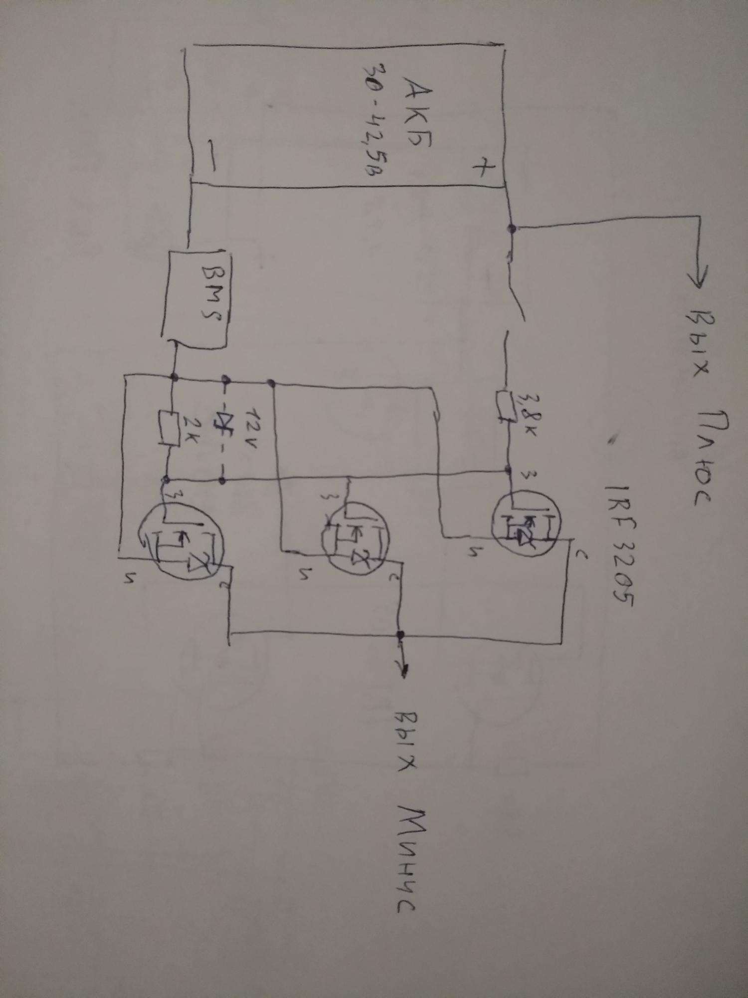

Цитата: elektrik73 от 17 Май 2021 в 21:01Вторая схема ваша- переделанная. Будет работать? как думаете?
Смешались в кучу кони люди ...
У вас схемы где полевик рвет минус , тоесть в качестве нижнего ключа.
А схема с вольтаиком  от   "i" ,  это схема верхнего ключа , когда рвется плюс.
Это принципиально разные  подходы и соответствеено  схемы.
Не путайте пожалуйста .

elektrik73
Я сразу и начинал разговор с того. Что сделал выключатель типа " массы".  По плюсу электронный ключ планирую попробовать сделать на Р канальных мосфетах по такой же схеме.

elektrik73
#867
Друзья я извиняюсь! Чуток в своих схемах сделал ошибку. Прошел уже месяц как собрал ключ))))!Подзабыл)))) Нижний резистор 2К подтянут конкретно к истокам транзисторов! А не к минусу АКБ! Суть такая! Мосфеты до выключения BMS во время зарядки питаются и от АКБ и от ЗУ одновременно. После выключения BMS транзисторы питаются уже только от ЗУ. И даже если тумблер выключен ток через диоды транзисторов все равно подпитывает обвязку этих транзисторов по минусу. Как то так у меня работает;)) Вот исправленная схема. Забыл дорисовать стабилитрон 12 вольтовый паралельно резистору 2К. У меня стоит. Возможно он и не нужен. Так на всякий случай поставил.)

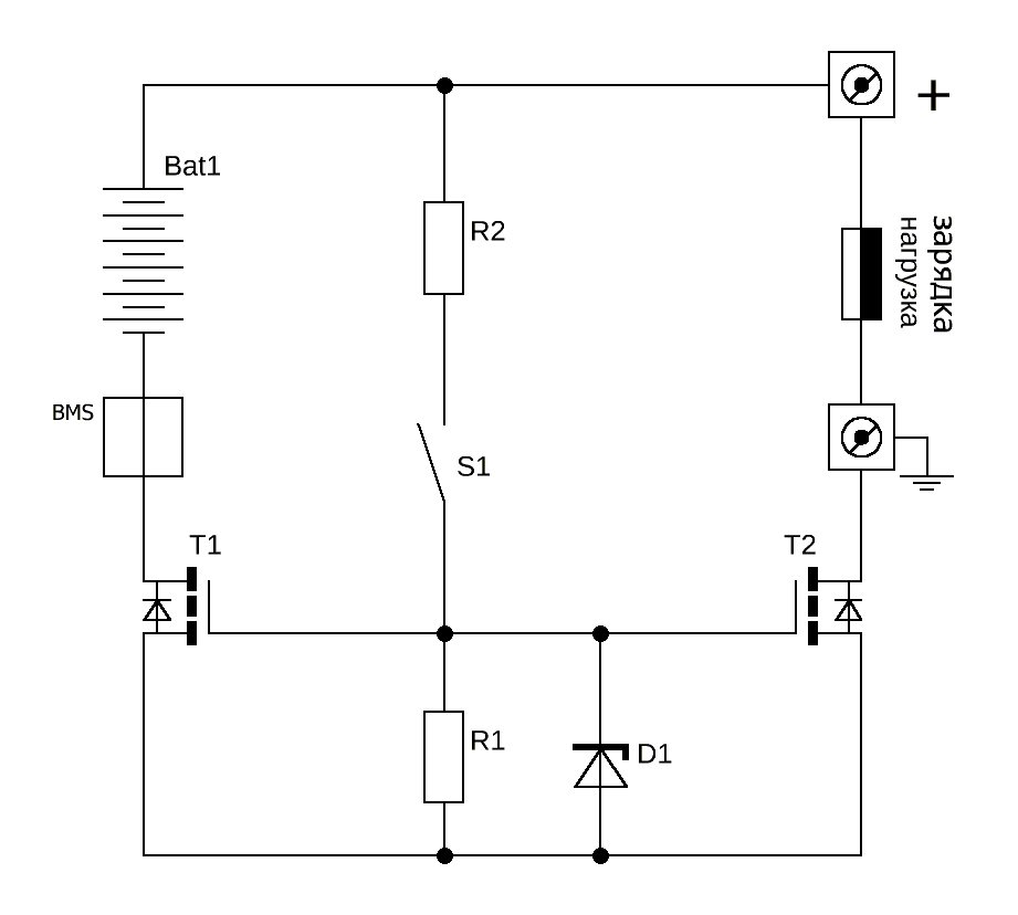

i
Цитата: yurgen от 17 Май 2021 в 22:00А схема с вольтаиком  от   "i" ,  это схема верхнего ключа , когда рвется плюс.
Эту схему можно и в плюс пихать и в минус, без разницы. У меня она вообще посередине батареи торчит (мне так было удобнее плату развести).
i
Цитата: elektrik73 от 17 Май 2021 в 21:18Вернее так)))) Будет работать?
По-моему вот так будет работать.
elektrik73
#871
Согласен. У вас более правильная схема встречно направленных транзисторов.) R1 как и положено шунтирует затворы транзисторов на исток в выключенном состоянии. Но и моя схема на трёх запаралеленных транзисторах тоже практически также сделана. Вы сами же и переделали вашу схему за меня!!!)))))) Спасибо за конструктивный диалог!!!!! Может кому-то и пригодяться наши схемы))))) p.s. Если и за меня красиво нарисуетe мою схему люди будут вам благодарны))))
