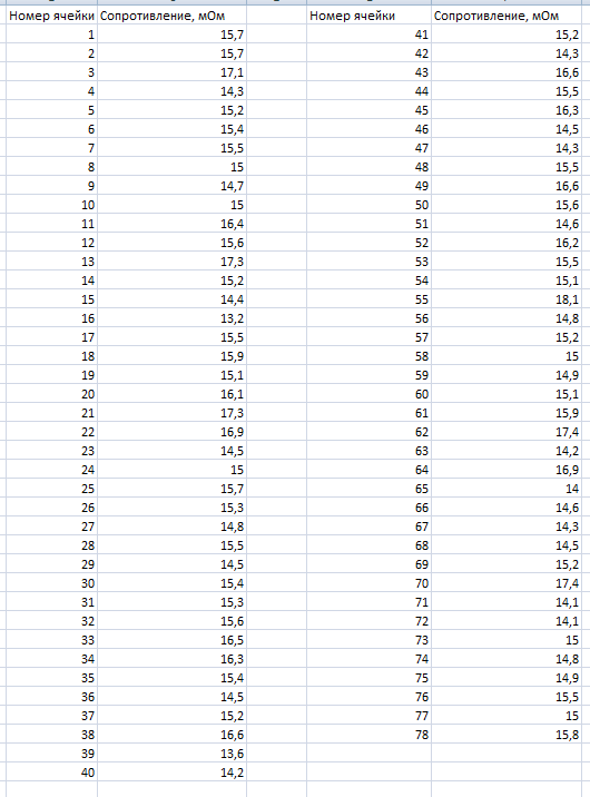

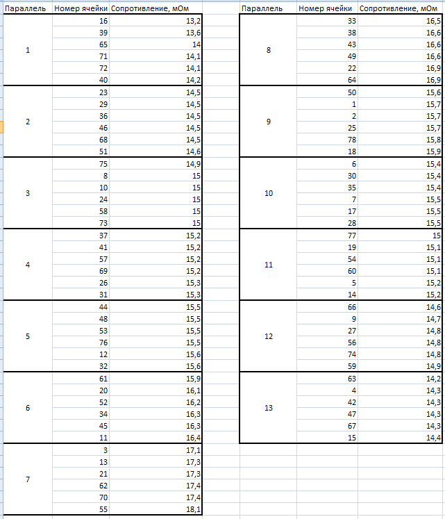

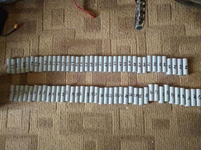

Не исключено, что кто-то подобное уже предлагал, но я решил вынести это отдельной темой. Сначала я сортировал вручную, написав на каждой ячейке её сопротивление, замеренное с помощью YR1035. Но потом пришел в голову несколько более удобный способ. Он, конечно, не избавляет от надобности замера сопротивления каждой ячейки, но делает быстрой сортировку и сборку групп по сопротивлению. Покажу на примере своей батареи 13s6p из тесл 21700
1. Ячейки просто нумеруются
2. Далее ячейки замеряются, в таблицу Excel забивается номер ячейки и соответствующее ей сопротивление:
Таблицу я разбил на 4 столбца для наглядности, но делать нужно всё в два столбца. Выделяем столбец с сопротивлением ячеек, выбираем сортировку от меньшего к большему. Excel спросит, расширить ли сортировку на данные вне диапазона, соглашаемся. Получаем сопротивление всех ячеек по возрастающей, все номера ячеек тоже будут переставлены в нужном порядке.

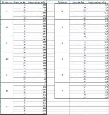

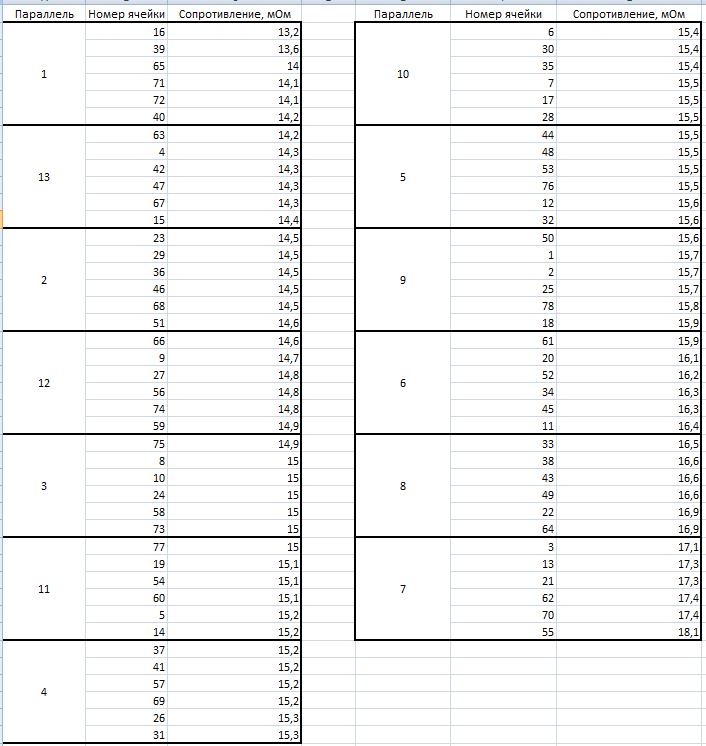

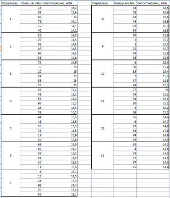

Есть общее правило: внутреннее сопротивление групп подбирают таким образом, чтобы по краям батареи сопротивление групп было меньше, а в середину можно поставить ячейки с бОльшим сопротивлением. Про это неоднократно писал [user]илс[/user], если память мне не врёт. У нас есть сортировка ячеек от меньшего к большему, и мы просто разбиваем получившиеся столбцы на группы по 6 ячеек, а нумерация групп идёт по принципу "первый - последний". В моём случае нумерация групп будет 1-13-2-12-3-11-4-10-5-9-6-8-7:
Далее ячейки уже берутся согласно получившихся групп, батарея варится-тестируется и всё такое прочее. Таким образом, у нас получается батарея с плавным подъемом сопротивления к середине сборки и с минимальным сопротивлением по краям. Надеюсь, кому-нибудь поможет. Если же такое уже где-то описано, прошу не пинать, лопатить сотни страниц форума нет никакой возможности

Ghozt
[user]Gunner[/user], Ок, специально перерисовал таблицу, раз вас так смущает то, что параллели идут не по очереди

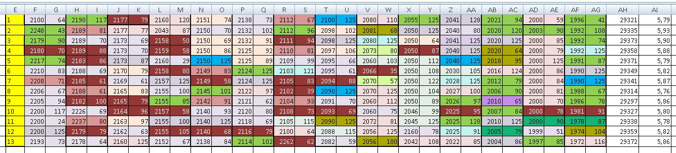

Я миксую дрыщавые банки с не дрыщавыми, что бы сопротивления набранных ячеек были приблизительно одинаковы. В приоритете всегда компромис между равенством сопротивлений и равенством ёмкостей.  А так то, результат подобной сортировки своей батареи уже выкладывал:
Правые два столбика, это получившиеся сопротивления и емкости ячеек.
Можно конечно пытаться автоматизировать процесс... но если за вечерок вполне руками (копипастом мышкой в экселе) сортируется такая батарейка, то на автоматизацию забил (не родился еще тот искусственный интелект, который я могу научить делать это лучше чем делаю сам)

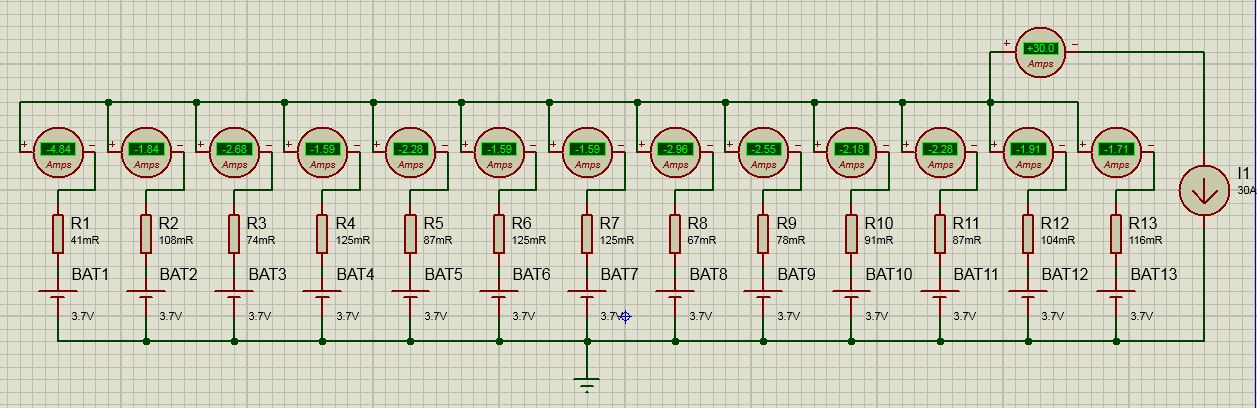

[user]TRO[/user],  давайте поглядим на результат такой сортировки
Разброс токов элементов в пределах параллели - 3 раза. Кмк, это недопустимо.
TRO
[user]Bobius[/user], Ну во первых вы взяли не параллель, параллель у меня в строке, а не в столбике... во вторых сути моё замечание не меняет, согласен с тем что даже если просимулировать правильно - перекосы будут где то похожего порядка, что лично по моему мнению значит, что сильные элементы в динамике нагрузятся значительно бОльше слабых, так на то они и сильные, зато в продолжительном токосъеме токи все равно выравниваются по ёмкости, значит нагрузка на низкоомные будет не всегда с таким перекосом(чуток потерпят). Теперь по поводу трех раз, если быть честными, то считать надо по сравнению с токами которые были бы если бы все банки были одинаковыми, т.е. по сравнению с 30/13, а это уже нагрузка в 2.1 раза выше у самой низкоомной=нагруженной банки, что уже выглядит не так катастрофично.
Так же будут иметь токи после снятия нагрузки в виде перетекания из слабых в сильные(но это отдельная тема, симулировать надо на конденсаторах).
В общем есть общее правило, когда миксуются подобный разброд, надо закладыватся на то что максимальные токи можно закладывать не из расчета среднего сопротивлению получившихся ячеек, а ближе к токоодаче дохликов (имеется в виду С рейтинг).
