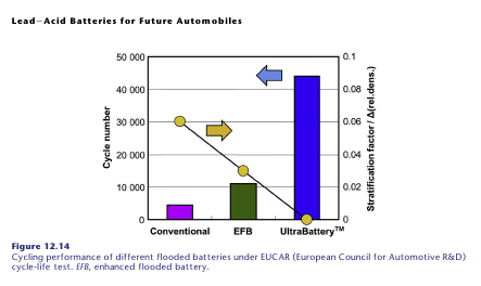

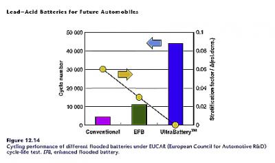

Цитата: Vova_n от 28 Фев. 2022 в 15:24Кстати вот тут вопрос ждёт ответа про бонус ссылка
(вверху графика - название сборника, "Lead-Acid Batteries for Future Automobiles")
Цитата: Vova_n от 28 Фев. 2022 в 15:24Букв много, ссылки на исследования не вижу.
Дамаскин Б.Б., Петрий О.А., Цирлина Г.А. - "Электрохимия".
Надеюсь, теперь видно.

Цитата: Дм. от 28 Фев. 2022 в 23:42название сборника, "Lead-Acid Batteries for Future Automobiles"
Не ясно зачем вы вытащили график с количеством циклов, ведь эти красивые графики не имеют ничего общего с подкапотным пространством реального авто без современных гибридных систем, в реальных условиях.
Спасибо, за упоминание названия, скачал для изучения, надеюсь, что найду там описание физических процессов устранения стратификации. (хотя есть сомнения, что там это вообще упоминают).

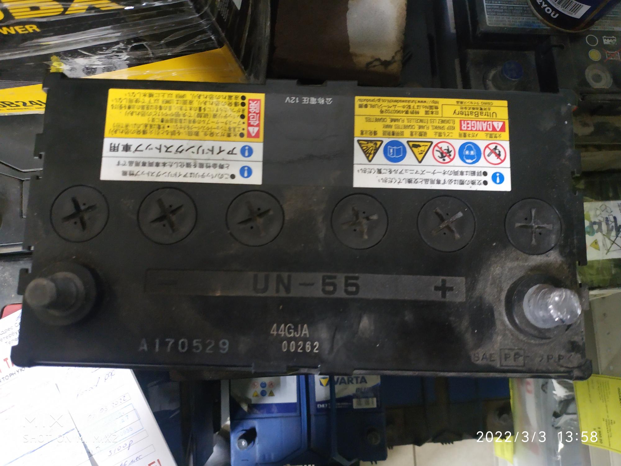

krufel
Цитата: Vova_n от 03 Март 2022 в 03:37с элементами для перемешивания электролита.
Дело не в стимуляции производства, продвинутый вы наш. Это невозможно в АКБ для легковых авто. Их используют только в грузовых, места больше в банке, правда ёмкость ниже. Но там это относительно не чревато.
Вот эта ультра фурукакава)-
