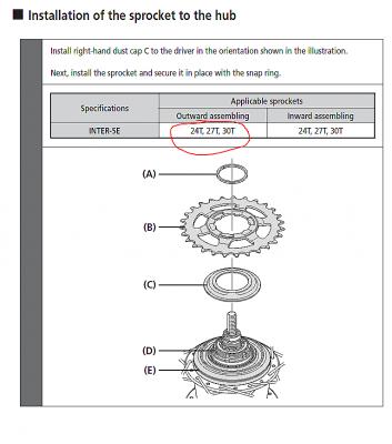

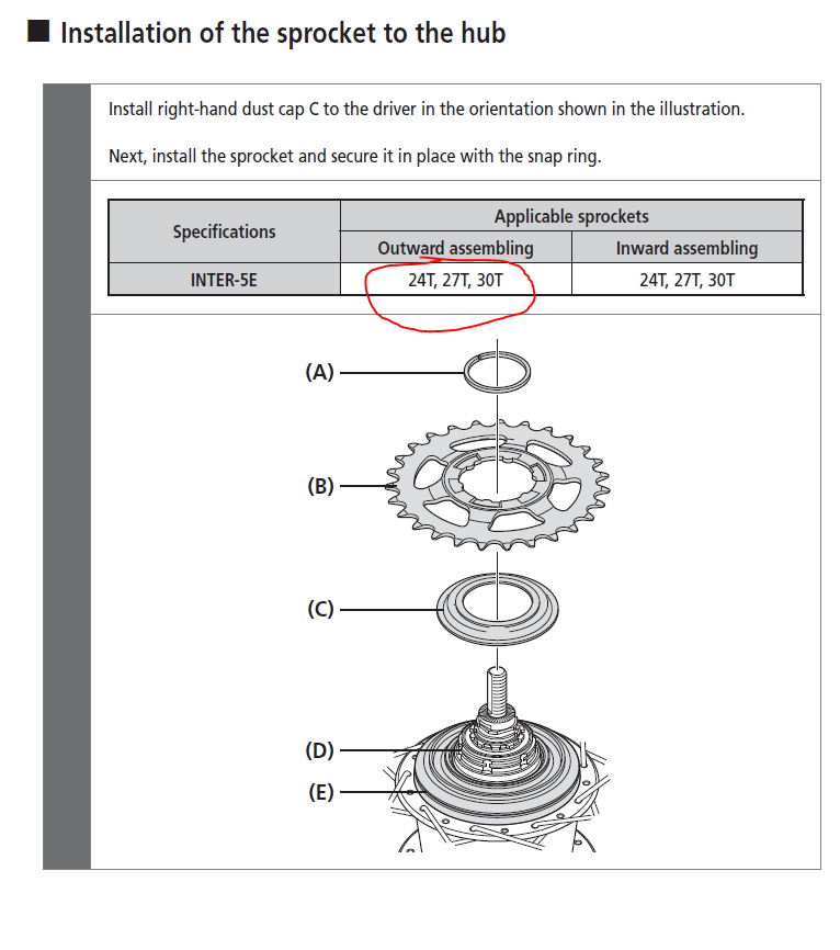

Цитата: Татос от 06 Фев. 2022 в 13:10
[user]Андрей3[/user], то что 24Т самая маленькая, это точно. Насчёт большой шимановский дилер мне ничего не ответил. В магазинах нашёл только 30Т. Но звезду по нужде можно и изготовить.
Похоже есть всего три оригинальные звезды 24, 27 и 30 зубов.
Вот картинка из дилерского мануала на эту втулку
30 конечно маловато для колес 27,5х2,8  хотя в моем случае в 90% случаев наверняка будет достаточно, плохо другое -  верхняя передача практически будет незадействована. 30/2,63=11,4 - у меня таких звезд в кассете нету выкинул 11 и 13Т за ненадобностью.
Итого остается реально 4 передачи из пяти - вроде и не так уж мало для BBSHD. В общем надо еще подумать. А вот для 24" или 20" эта планетарка похоже самое оно.
