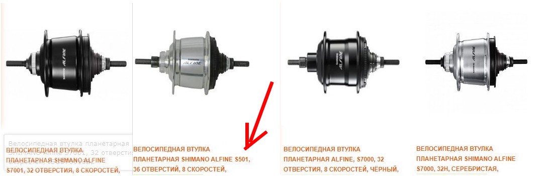

[user]Leonid_Balashiha[/user], уточните модель Alfine 8. :-D
Leonid_Balashiha
А там какие-то тонкие разницы в подмоделях альфины 8, имеются?
P.S. Также - имеются пока некоторые подозрения и опасения, что интеры эти (позиционируемые "под мид") - что труднее педалировать их ногами

Татос
Цитата: Leonid_Balashiha от 06 Фев. 2022 в 14:03Еще увидел разные цифири в именовании моделей
вот возьмите эти циферки и ройтесь в инете, что они значат и для чего какая лучше подойдёт. Кроме 3 моделей S7000 выпускается в двух разных корпусах, тоже почитайте. Будет что в вашем блоге людям вменяемо ответить, а не охинею всякую писать. ;-)

Там еще 4-я подмодель есть (была?) - 501: https://www.bikeforums.net/bicycle-mechanics/1020367-alfine-8-s7000-vs-s500-s501.html

Как понимаю, есть 4 подмодели альфины 8:
500
501
7000
7001
Уже почитал я старые долгие выборы подмодели на в-мании - чувак там в итоге пришол к 7001
Глубже, пока не читал - но (подозреваю) что отличия там в манетках могут быть, и т.п..
У более новых подмоделей - пишут что "шкала как-то лучше нарисована на манетке", и т.п. (учитывая что во время езды любоваться манетками это последнее вообще дело)
Татос
[user]Leonid_Balashiha[/user], плохо читаете. S500 нет, S7000 выпускается в двух корпусах. О манетках и шифтерах можете фантазировать сколько хотите. "Глубже не читал" это ваша суть.
