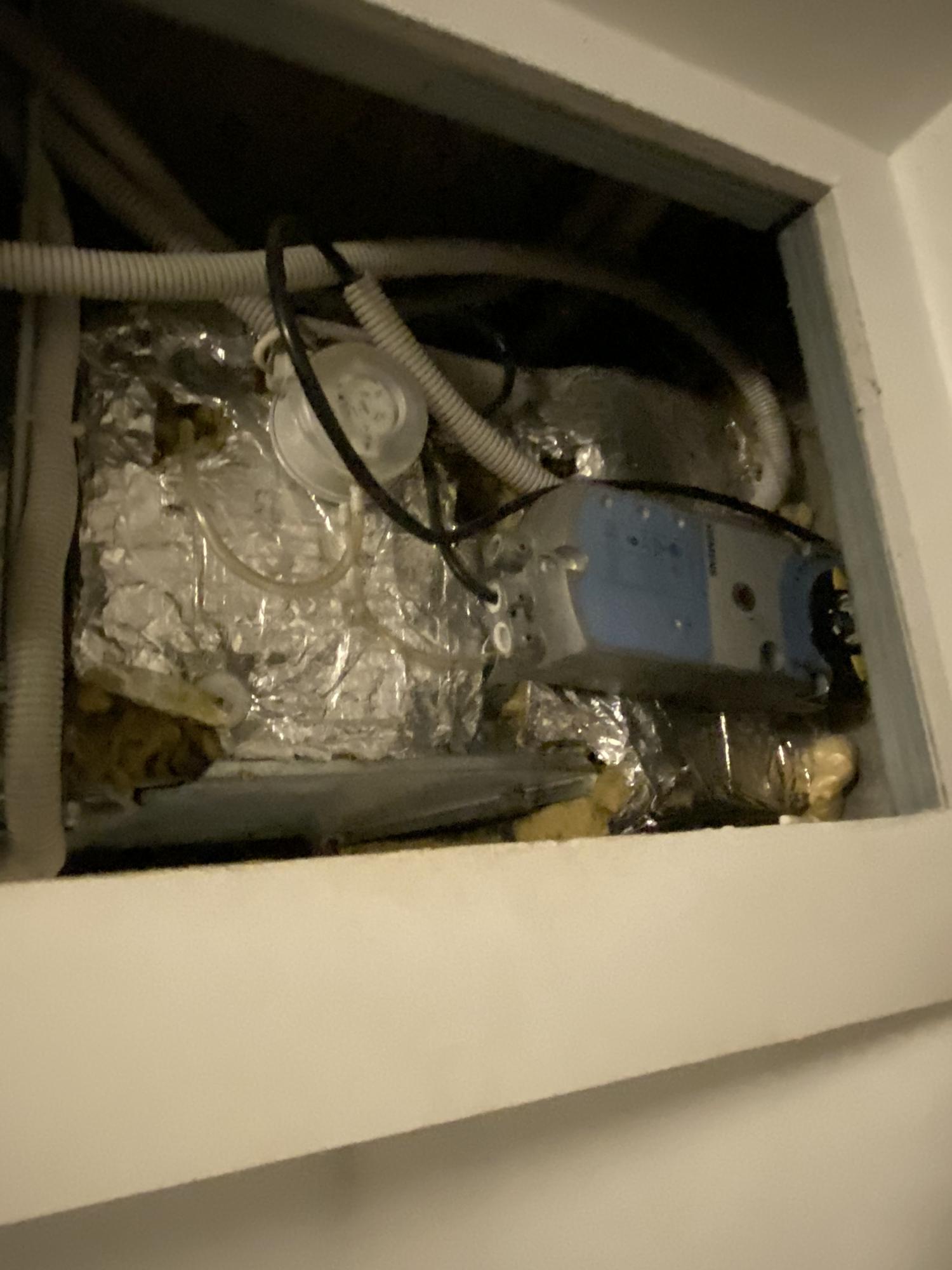

Возможно. Моё строительство было 15лет взад, сейчас за трендами не смотрю. Если сподоблюсь на стройку, тогда сперва "звонок другу", что на этом работает и после этого изучение личностное по тырнетам. Ессно, что воздух греется, но тёплый он у меня в помещения не поступает (я про это имел ввиду), только вытягивает в трубу через короба

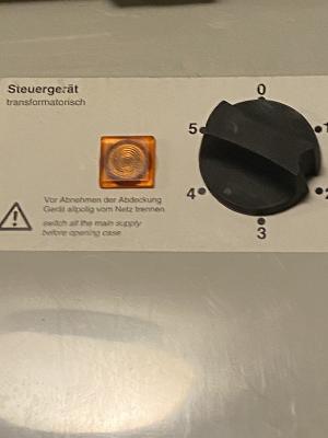

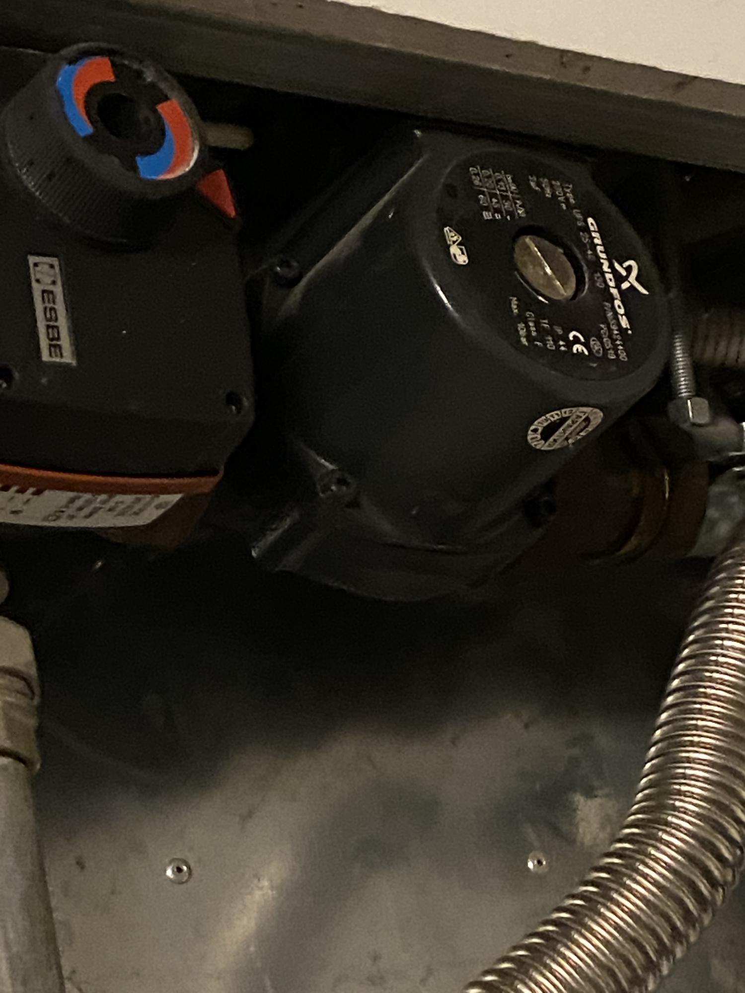

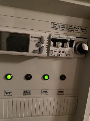

Заставили вниз спускаться и в гараже с стремянки решётки декоративные снимать  :) Первая фотка -  управление в доме.

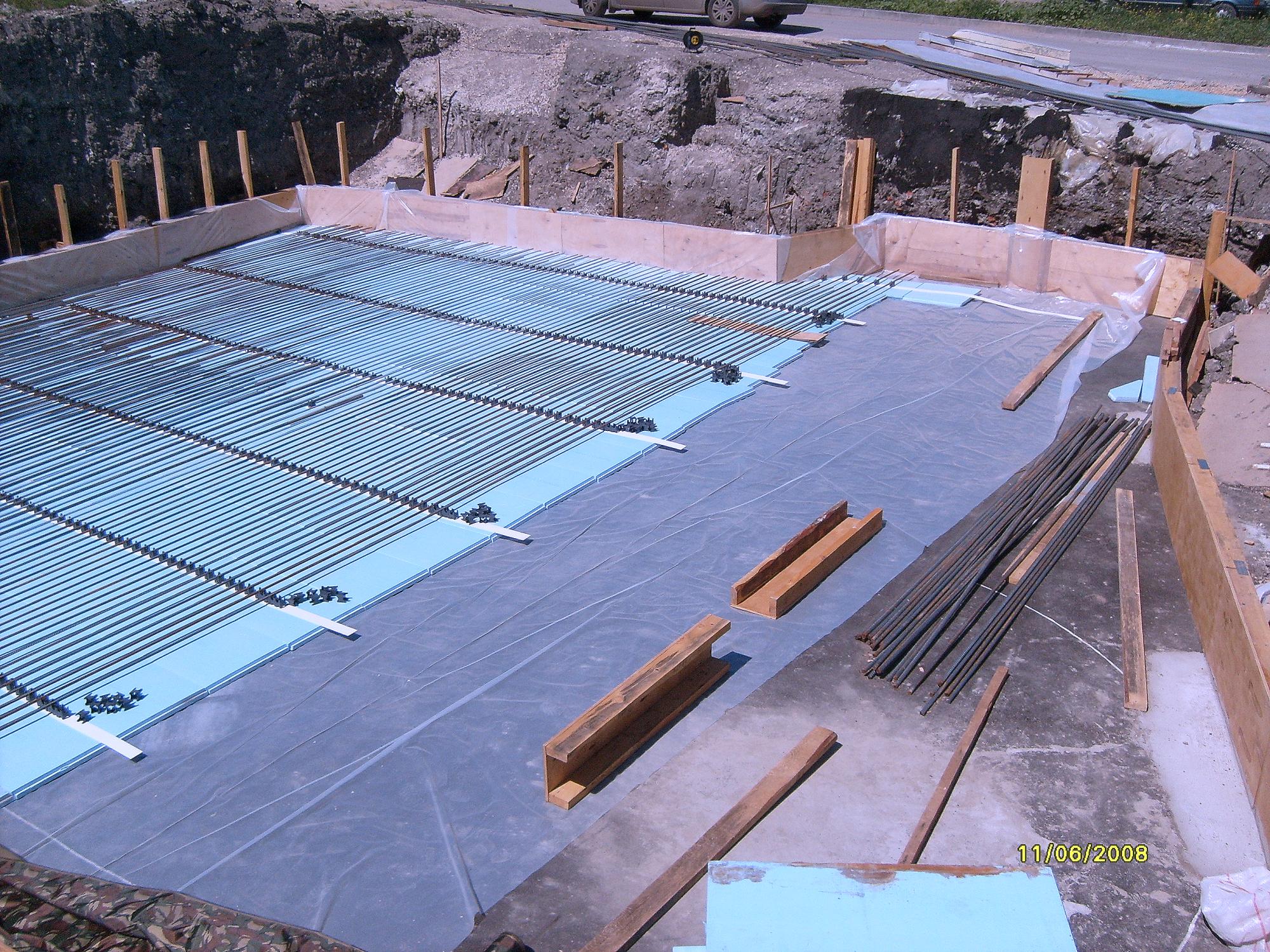

Впрочем, в плане сохранения тепла можно использовать еще один лайфхак - ведь получается, что зимой мы выбрасываем на улицу драгоценное тепло, а летом - не менее драгоценный холод, но при этом средняя температура в помещении зима-лето ведь одинаковая - 20...25°С, так? Чтобы сгладить сезонные колебания температуры, надо повысить теплоемкость сооружения и понизить теплопроводность, соорудить такой термос с теплоемким содержимым. Как аналог - кирпич, завернутый в несколько слоев утеплителя. Можете сами проверить - подержите кирпич или бутылку с водой в холодильнике летом, потом плотно упакуйте ее в несколько слоев ППЭ, только без дырок, и оставьте в теплом помещении на сутки. Через сутки холод еще будет чувствоваться, но маленький предмет ес-но сезон не продержится.
Если речь идет о целом доме, то задача упрощается - потеря тепла пропорциональна квадрату размера (внешней площади объекта), а сохранение - кубу (объему материала), т.е. чем крупнее объект, тем медленнее он остывает/нагревается в отношении к своей массе. Кроме того, если мы берем обычный термос или сумку-холодильник, то термослой у них обычно 1-3см, а у дома минимально 10см и можно сделать больше. Чем толще слой воздуха в термоизоляторе, тем меньше теплопроводность.

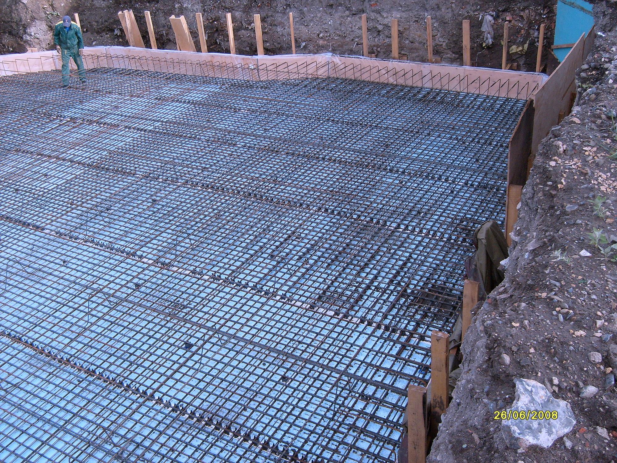

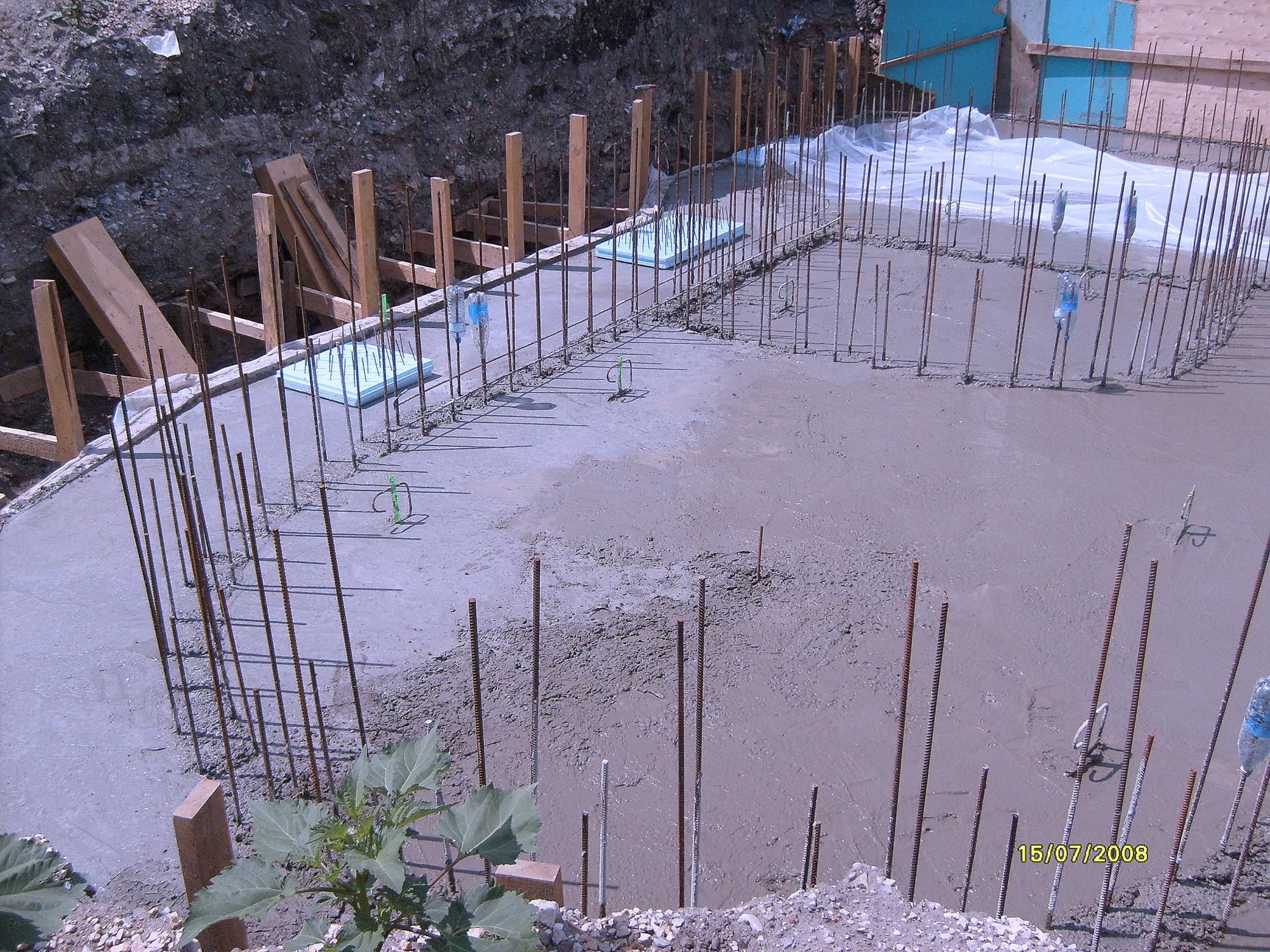

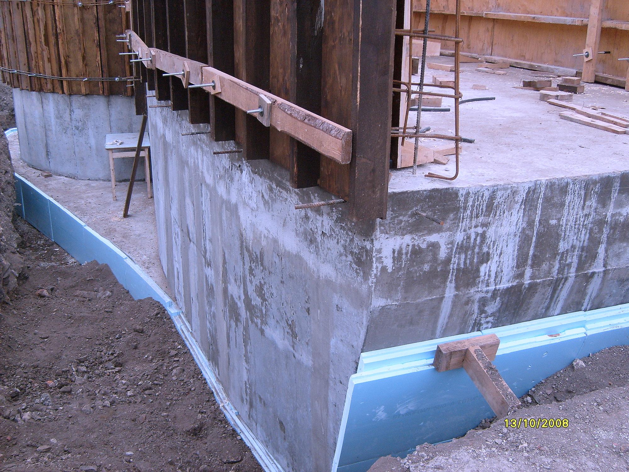

Не буду водить вокруг да около - у меня именно такой дом. Для повышения теплоемкости и внутренней теплопроводности (чтобы не было эффекта, что в подвале оч. холодно, а в мансарде - оч. жарко), он сделан из монолитного бетона, плюс масса "аккумулятора тепла/холода" добавлена в фундамент - у меня плитный ж/б фундамент толщиной 60см, по массе он составляет половину от всего дома, а вес дома - 1300 тонн. Далее эту тысячу тонн бетона завернул в одеяло - 5см пенопласта под плитой и 10см сбоку цоколя; 15см минеральной ваты в стенах с двухкамерными стеклопакетами и I-термостеклом в окнах и порядка 30-50см минеральной ваты на скатной крыше и свесах, т.е. толстая шапка ваты над всей мансардой.
Что это дает? Да можно вообще не топить. На стадии строительства, когда тепловой контур был готов, а отопление - еще нет, мне самому было интересно, что получится. Конечно, температура зимой внутри упала. Но разогретая летом фундаментная плита обеспечила плюсовую температуру (единичные цифры) во всем доме - чем выше, тем было холоднее в конце января: на мансарде - +1...3°С; первом этаже - +4...6°С, подвал - в закрытых местах до +10°, на открытой лестнице меньше.
Начиная с середины февраля, температура перестала снижаться, а в марте даже начала понемногу расти - весеннее солнце проникало сквозь окна и нагревало серый бетон внутри.
Летом термос работает наоборот - в июле в подвале ощущение, что включен кондиционер, которого там нет. Это остывшая зимой плита отнимает тепло летом. В общем, рекомендую не пренебрегать теплосбережением. Один раз платите за монтаж, а потом весь срок эксплуатации дома возвращаете гешефт в виде экономии на отоплении и кондиционировании

Не излишне ли оптимистичен расчет теплоемкости? И бетон далеко не лучший теплонакопитель, раз в 5 хуже воды.
slav
Shumadan
Цитата: edw123 от 01 Фев. 2022 в 11:42бетон далеко не лучший теплонакопитель, раз в 5 хуже воды
Бассейн в доме порождает другие проблемы, всерьез не рассматривал. Бетон был выбран как материал конструкционный, здесь с ним мало что соперничать может, а как теплонакопитель - это лишь побочный эффект. Но теория теорией, а на практике это работает - и нет значительных разниц в температуре помещений по вертикали, и тепло/холод дом оч. хорошо держит при отключении отопления или экстремальных погодных условиях за бортом.
Но - дорого и малоприменимо для частного дома, особенно плитный фундамент. В моем случае он по двум причинам оправдан - строительство происходило на слабых грунтах в оползневой зоне, да еще геологи дали мне угрозу локальной сейсмичности на 7,5 баллов в случае отрыва языка оползня.
Немного переживал за паропроницаемость (в бетонных домах иногда влажность высокая и некомфортно находиться), но это удалось пофиксить паропроницаемой кровлей мансарды, так что с влажностью в доме все ОК.
Плата за отопление у меня правда оч.низкая - за довольно большой отдельно стоящий дом я плачу 4-5тыр/мес за газ в холодное время и 500-700руб/мес летом (горячая вода от котла). Так что за бетонный дом никого не агитирую, но утепление фасадов - вещь стоящая
