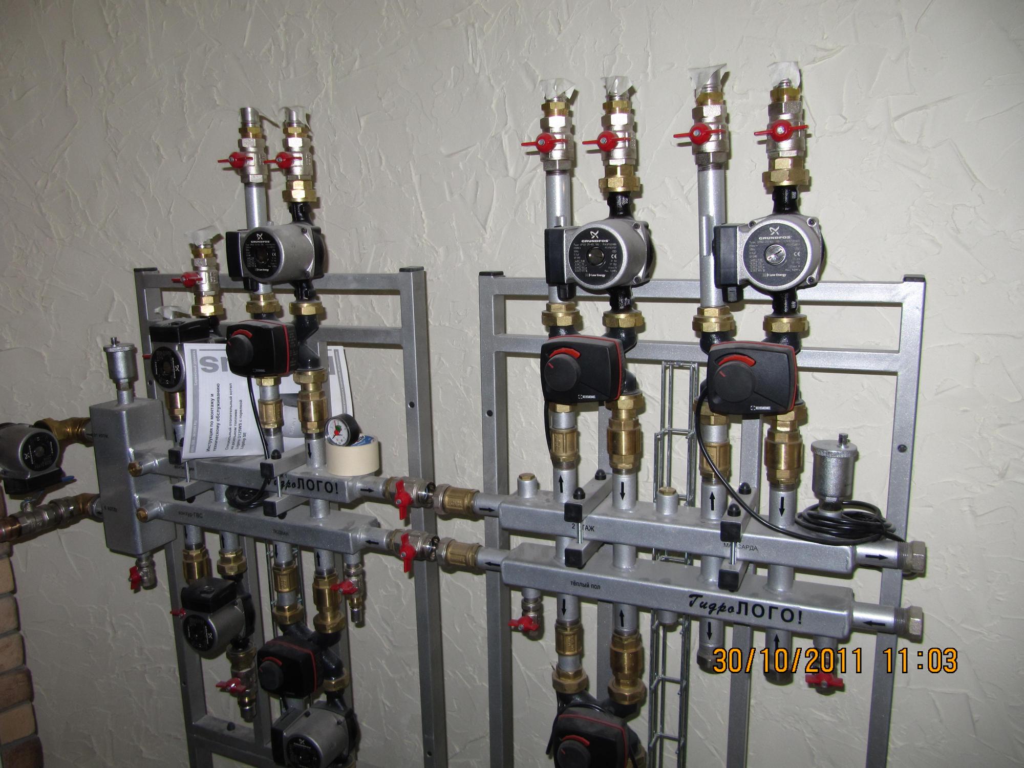

Цитата: ВикторНН от 31 Янв. 2022 в 10:06дык автоматизация - эт когда включил, выставил и забыл. То есть подтаскивать топливо (газ, уголь, дрова и прочее) не трэба. А вот автоматика - это просто автоматика, что устанавливается на котле или уже встроена. Примерно так.
Нет. Автоматика котла отвечает за его регулярное включение и поддержание нужной температуры теплоносителя (если в минимальном смысле) либо по механизму обратной связи - раздельной температуры воздуха в помещениях (тогда кроме автоматики, она же "голова", котла используется автоматика "умного дома" с сервомоторами на тепловых контурах каждого этажа). Вот как выглядит поэтажная автоматика в моей топочной
На фото видны т.н. "гребенка" с гидрострелкой, это горячая вода от котла и левее котловой насос. От гребенки на каждого потребителя (этаж, либо теплый пол) установлен четырехходовой кран с сервоприводом и отдельный насос этого контура. Котел со своей автоматикой отвечает за то, чтобы горячая вода (у меня выставлено на 55°С) в гребенке не остывала, затем потребитель каждого этажа закачивает горячую воду в контур, подмешивает обратку и получаются комфортные 40-45°. Степень подмеса обратки (остывшей воды из батарей) регулируется датчиком с этажа автоматически, т.е. на этаже повернул рукоятку - батареи стали теплее в пределах одного контура. Плюс каждую отдельную батарею еще можно подкрутить механическим краником больше-меньше, чтобы выровнять в пределах комнаты, чтобы не было холодных стен.
За подачу источника энергии автоматика не отвечает, либо это уже подающая автоматика. Газ течет по трубопроводу сам, а вот с жидким топливом к примеру я знаком - бочонок установлен небольшой, всего на 750 литров, из него топливо забирается частично самотеком, частично подсосом котла. Но за наличием солярки в бочонке приходилось следить - у меня минивэн, в нем в багажнике топливный бак от КамАЗа на 170 литров. Не реже раза в месяц в холода приходилось сделать по 3-4 заезда на АЗС и потом отдельным насосом перегонял из машины в бочонок. Обычно полдня в воскресенье это занимало, да еще бывало машину из снега выкапывал - когда с топливом, охотно садилась на брюхо. Как вариант, можно было вызвать топливный танкер, но они менее чем 2 тонны на адрес не возят, а мне некуда принять, да и зимой к частному дому не поедут из опасений застрять в снегу. У кого есть бак на всю зиму - тонн на 5, тому проще.
