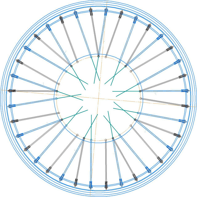

Цитата: М-Велосипедист от 12 Дек. 2022 в 11:28Если вы продлите мысленно спицы направления их осей пересечётся - ''перекрестится''
Обязательно пересекутся  - где нибудь там, за углом, в соседнем квартале )))))))
Да, да, перекрестился - чур меня, к тебе в палату не попасть.
М-Велосипедист
#2378
Цитата: ZTE от 12 Дек. 2022 в 13:22Обязательно пересекутся  - где нибудь там, за углом, в соседнем квартале )))))))
Вот видите, стали что-то понимать. А были бы радиальными то скрестились бы не за углом, а на оси колеса...
Добавлено 12 Дек 2022 в 13:28
Цитата: ZTE от 12 Дек. 2022 в 13:22Да, да, перекрестился - чур меня, к тебе в палату не попасть.
Ох...почему безграмотность всегда так агрессивна...?  ;-D
А вот и кресты к которым вы так привыкли - они просто скрыты за ступицей большого диаметра... ;-)
Сообразили в чём фокус?

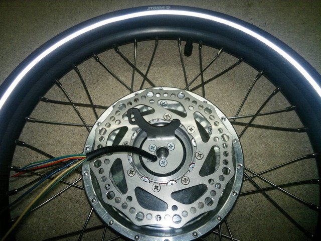

Gr
Цитата: М-Велосипедист от 10 Дек. 2022 в 19:43
А как вы организовали крепление тормозного диска  на папе?
У меня на маме колеса - это устроено и тормозные машинки (суппорты) тоже от Стриды.
Вот это наверное делал мастер, но у нашего "самородка" ума не хватило повторить....
Вы серьезно думаете, что если на детский трехколесник поставить колесо от гирика на 350 ватт -он превратиться в мопед?
olle
тут идет строительство, а не повторение для умников...
М-Велосипедист

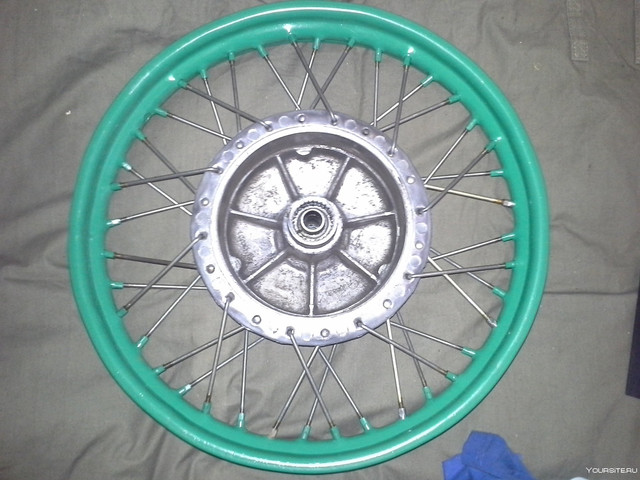

Цитата: Gr от 12 Дек. 2022 в 14:12Вот это наверное делал мастер, но у нашего "самородка" ума не хватило повторить....
Это более ранний вариант сделанный тем же мастером.
В такой спицовке имеется существенный недостаток - спицы в районе ниппелей изломаны и создают значительное давления на отверстия в ободах, разрывая их постепенно.
У ниппелей образуется точечный контакт, который начинает разбивать круглое отверстие в овал, что со временем ослабляет натяжку спиц - спицы приходится периодически подтягивать.
При нынешней оспицовке эти детские болезни устранились...

Gr
Цитата: М-Велосипедист от 12 Дек. 2022 в 15:12детские болезни устранились...
Скорее маразм покрепчал... А "детские" болезни устраняются использованием пистонированного обода, наверное для "чудоак-велов" это большая редкость.... или использованием мотор-колеса с меньшим диаметром, но "новатор"  строго уперся в гирики....

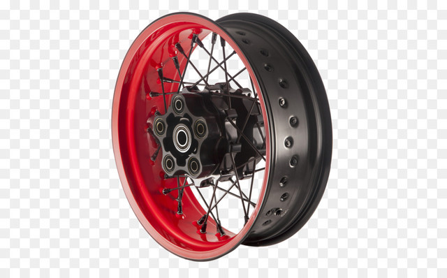

М-Велосипедист
Цитата: Gr от 12 Дек. 2022 в 15:26А "детские" болезни устраняются использованием пистонированного обода,
Нет это решается применением сферических вкладышей в которых ниппели свободно разворачиваются или специальные обода с выштампованными сферами вокруг отверстия - так часто делают в мотоциклетных ободах...
Смотрите:
Можно эту проблему решить и вот таким способом:
М-Велосипедист
Цитата: Gr от 12 Дек. 2022 в 15:26но "новатор"  строго уперся в гирики....
Да, потому что ''гирик'' консольный мотор - крепится односторонней вилкой колеса.
Такие консольные колёса у велосипеда Стрида и потому ''гирики'' черезвычайно удачное решение для таких колёс.
Ну и у электромобиля все колёса с консольным закреплением...
