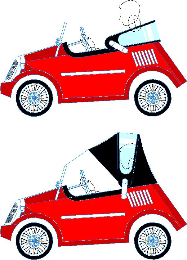

По тенту пришла оригинальная идея.
Что бы во время дождя не терять контроль за дорогой и при закрытом тенте иметь круговой обзор - решили один сектор тента сделать стеклянным...
Идея просто убойная !!!  B-)

Тент будет в виде секторов , похожий на дольки мандарина, одна долька будет стеклянной .
В сложенном состоянии она будет для тента как въюшка для провода - на неё будут уложены мягкие дольки тента.

Если посмотреть на "боковую проекцию" и то, где у манекена голова, то стеклянная "долька" круговой обзор не обеспечит,  так как на уровне глаз окажется та, что стоит вертикально.
Цитата: М-Велосипедист от 22 Окт. 2022 в 20:59Органическое стекло...
Органическое стекло и поликарбонат без покрытия не устойчивы к царапинам. Даже потеревшись об ткань тента они станут мутными. Если не каксаться общей бредовости афтеца, то сзади должна была быть спинка с подголовником и окно, а от него уже тент. У настоящих кабириолетов тент накрывает водителя только сверху, сбоку -  подъемные стекла, сзади окно для заднего вида

Цитата: Jones от 22 Окт. 2022 в 21:22Если посмотреть на "боковую проекцию" и то, где у манекена голова, то стеклянная "долька" круговой обзор не обеспечит,  так как на уровне глаз окажется та, что стоит вертикально.
Вот примерно так это будет выглядеть:
Тент с секторным стеклом:

Цитата: Jones от 22 Окт. 2022 в 21:22Даже потеревшись об ткань тента они станут мутными.
Тентовые стёкла не имеют дворников и обогрева - по определению имеют ограниченную прозрачность из-за каплей дождя и конденсата... их функция второстепенна и в отличной прозрачности не нуждаются...

Цитата: М-Велосипедист от 22 Окт. 2022 в 21:47Вот примерно так это будет выглядеть:
Выглядит как полное отсутствие бокового обзора. В целом пофиг из за общей бредовости концепции, но дурь в очередной раз демонстрирует.

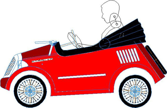

Вот такой вариант:

Цитата: М-Велосипедист от 23 Окт. 2022 в 02:44Вот такой вариант:
Из за передней секции водитель не видит, куда поворачивает. Зачем ему на 90 градусов вправо и влево окна? Для дрифта?
М-Велосипедист
Цитата: Jones от 23 Окт. 2022 в 08:56Из за передней секции водитель не видит, куда поворачивает.
Это не передняя секция - ото растяжка - две верёвочки.
Добавлено 23 Окт. 2022 в 11:22
Цитата: Jones от 23 Окт. 2022 в 08:56Зачем ему на 90 градусов вправо и влево окна?
Ну боковой обзор водителю нужен например при выезде на перекрёсток.
