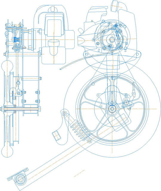

Цитата: Jones от 16 Май 2022 в 19:12Якорь не мешало бы. Обычной  механикой, да еще и установленной на не очень жесткой раме тормозить будет плохо. Ближе к "никак".  Мне лень искать в теме картинку, там диски планировались или барабаны? С дисками появится проблем деформации крепления суппорта по отношению к диску на разных скоростях. А под барабаны нужны не самые распространенные колеса, да и выжимать одной рукой два барабана сразу не очень комфортно.
Колёса с тормозными дисками, и суппорты будут от велосипеда Стрида.
Тормозную систему на тросах на  спаренном рычаге и с дисками не редко применяли на мопедах Комета со скоростями под 60км.ч. - проблем замечено не было.
Тут же на автомобиле речь идёт о скоростях 25 км.ч.
Добавлено 16 Май 2022 в 20:14
Цитата: Jones от 16 Май 2022 в 19:12С дисками появится проблем деформации крепления суппорта по отношению к диску на разных скоростях.
Что-то не понятное пишите. Что за деформация?
Jones
Цитата: М-Велосипедист от 16 Май 2022 в 20:13Комета со скоростями под 60км.ч. - проблем замечено не было.
Велосипедная механика для "скоростей под 60" - это для тех, кто хочет остановиться где-то там когда-нибудь.  А для тяжелой повозки это вообще не вариант. Ну да, пофиг в целом, на фоне общей бредовости проекта такое решение не особо выделяется.
Цитата: М-Велосипедист от 16 Май 2022 в 20:13Что-то не понятное пишите. Что за деформация?
В смысле? Когда едете те колеса, которые движитель преодолевают инерцию и сопротивление движению. То есть на места крепления оси действут сила, направленная вперед и момент, направленный вверх, а так же горизонтальные, вызванные развалом, схождением.  все это почти незаметно, но все же деформирует раму и чем больше сокорость и масса аппарата, тем выше. У велосипедных тормозов зазоры небольшие и если суппорт отклоняется немного от плоскости, параллельной колесу это может стать заметным. То, что без нагрузки выглядело, как тормоза с ровными зазорами может начать "ширкать" колодками об диск. На консольной стриде,  кстати, эффект проявляется, если разогнаться очень быстро. Ну и сам суппорт на какой-то отдельной пластинке, закреплённой не стойках, если я правильно "чертеж" помню. После сильных торможений его может "повести".

Цитата: Jones от 16 Май 2022 в 20:50Ну да, пофиг в целом, на фоне общей бредовости проекта такое решение не особо выделяется.
Проект остроумный и удачный по многим узлам - тормозная система не исключение.
Добавлено 16 Мая 2022 в 21:43
Цитата: Jones от 16 Май 2022 в 20:50эффект проявляется, если разогнаться очень быстро.
На Стриде нет такого эффекта , деформация оси относительно суппорта тысячная миллиметра - суппорт этого заметить не в состоянии...

Цитата: Jones от 16 Май 2022 в 20:50Ну и сам суппорт на какой-то отдельной пластинке, закреплённой не стойках, если я правильно "чертеж" помню. После сильных торможений его может "повести".
Ну суппорт всегда на отдельной пластине, а не прямо на оси колеса...
К этой пластине крепится и суппорт и ось колеса - эта пластина в свою очередь является фундаментной рамой.

Цитата: М-Велосипедист от 16 Май 2022 в 21:38На Стриде нет такого эффекта , деформация оси относительно суппорта тысячная миллиметра - суппорт этого заметить не в состоянии...
Есть и на Strida и на электросамокатах со слишком гибкими консольными подвесками. Для Inokim, как у меня даже выпускались утолщенные рычаги. Вопрос только в скорости. Стриду сложно и страшно разгонять так сильно. Но возможно. И эффект появится. Проверял лично.
Цитата: М-Велосипедист от 16 Май 2022 в 21:50эта пластина в свою очередь является фундаментной рамой.
Да это как детский конструктор, только масштаб крупнее. Самокат, который "для курьера" почему-то при езде скручивается винтом, хотя там тоже "фундаментальная рама" из таких пластин, причем намного короче.

Цитата: Jones от 16 Май 2022 в 22:30Есть и на Strida и на электросамокатах со слишком гибкими консольными подвесками.
Нет такого ни на Стридах не на электросамокатах. и нет ''слишком гибких'' консольных подвесок...  все консоли такого рода выполнены по принципу распорных втулок - там везде не ось гнётся, а  распорная втулка работает на сжатие которую сжать ну...практически невозможно...

Цитата: Jones от 16 Май 2022 в 22:30Стриду сложно и страшно разгонять так сильно. Но возможно. И эффект появится. Проверял лично.
Как не разгоняй Стриду эффект физически появиться не может...увы...

Цитата: Jones от 16 Май 2022 в 22:30Да это как детский конструктор, только масштаб крупнее. Самокат, который "для курьера" почему-то при езде скручивается винтом, хотя там тоже "фундаментальная рама" из таких пластин, причем намного короче.
Не почему то скручивается, а по известной причине - я уже объяснял её в соответствующей теме..
Но даже такое скручивание никак не  влияет  на положение суппорта относительно тормозного диска - поскольку  суппорт и ось колеса связаны неподвижным жёстким элементом и не скручиваются  относительно друг друга...
