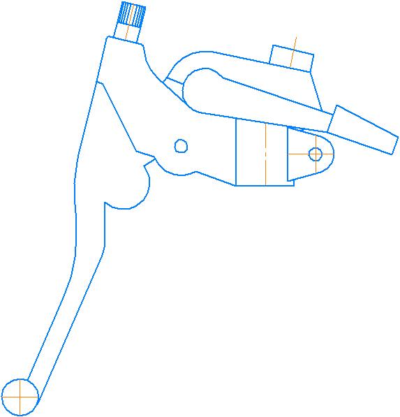

Конструкция меняется.
Всё же в таком маленьком  автомобиле для человека ростом 190см тесновато.
Руль- колесо хоть и разместился над ногами но всё же ограничивает  свободу ног - не согнуть в коленях .
Попробуем сделать рулёжку двумя рычагами по сторонам водителя.
Тут много преимуществ:
отказ от тросов и блоков - жёсткие стержни
Простота
легко расположить органы управления моторами и тормозами.
Есть вот такая рукоятка со спаренным управлением двух тормозов и тросом газа для бензомотора.
Добавлено 14 Мая 2022 в 16:27
Чертёж

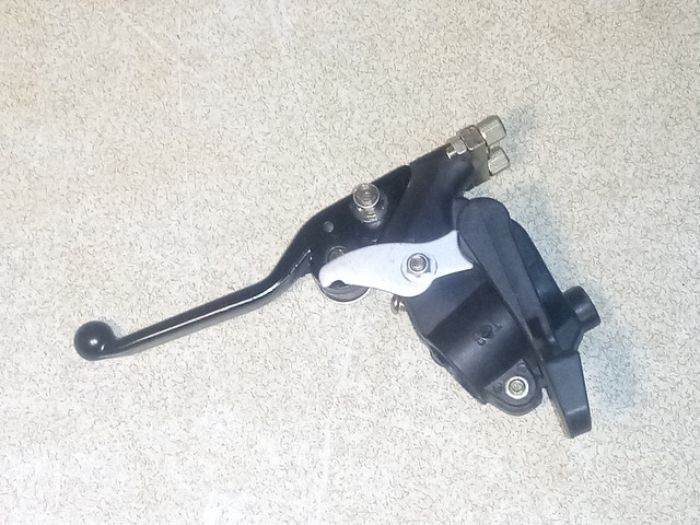

Потихоньку собираются детали на машинку.
Вот электрогаз под левую руку.

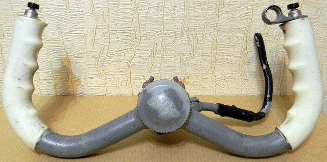

Левая и правая рукоятки рулёжки..

У тормоза тросик что ли?
как будто что-то плохое. пусть сначала поедет, а тормозить уже как-нибудь.
Автор, а на скольких колёсах механические тормоза будут?

У "коляски" бензиновый движок и вес автеца с водителем > 150 кг. При этом конструктор предполагает езду по тротуару. Усилие от ручки еще и идти должно не напрямую на калипер, а на какой-то рычаг, который должен дальше передавать усилие на две тяги сразу. А то и на четыре. Так что да, нужна гидравлика. Не обязательно от субару.

Цитата: Jones от 16 Май 2022 в 15:42Усилие от ручки еще и идти должно не напрямую на калипер, а на какой-то рычаг, который должен дальше передавать усилие на две тяги сразу. А то и на четыре. Так что да, нужна гидравлика. Не обязательно от субару.
Уже приобретена спаренная рукоятка тормоза, сразу на два тормозных суппорта:

Спроектировали и с рычажной системой руления.
Машинка узкая габарит 75см.
Двигать интенсивно рычагами в такой тесноте не удобно. Руки будут тереться о стенки внутри машины или локти придётся выставлять наружу - для этого борт придётся существенно понизить или делать некрасивые вырезы. А ещё имеется тент от дождя который усложнит ситуацию ещё больше.
Видимо всё же  руль побеждает , но будет видимо иметь усечённую форму, как самолётный штурвал.

Якорь не мешало бы. Обычной  механикой, да еще и установленной на не очень жесткой раме тормозить будет плохо. Ближе к "никак".  Мне лень искать в теме картинку, там диски планировались или барабаны? С дисками появится проблем деформации крепления суппорта по отношению к диску на разных скоростях. А под барабаны нужны не самые распространенные колеса, да и выжимать одной рукой два барабана сразу не очень комфортно.
