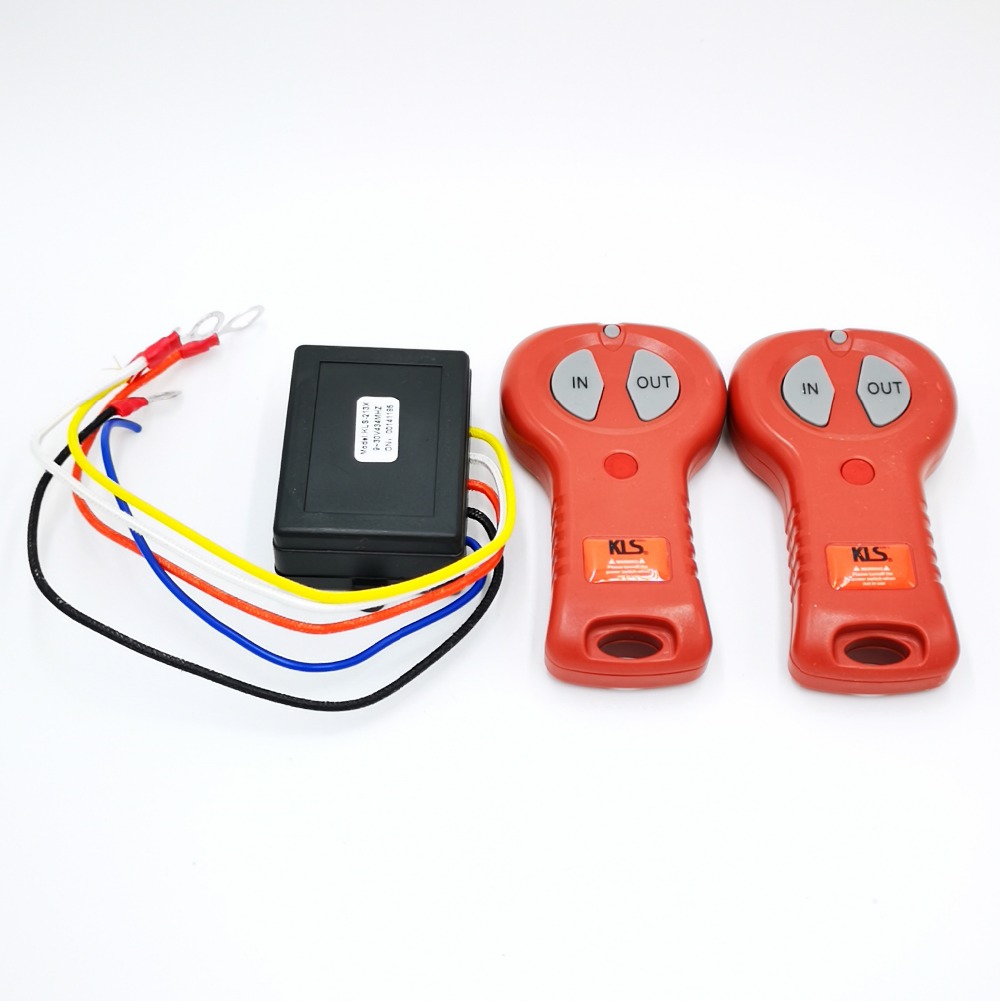

а вот это идея ) колесо в рекуп если пускать, то будет мегаручник ))) представлял себе ду как нечто полноценное, чтоб полностью управление перехватывать, как бы у руля в машинке есть моторчик от штатного ду, но ты прав )) нет смысла так заморачиваться и достаточно просто обычного брелка который будет размыкать/замыкать релешку ))) это поможет проекту не зачахнуть ))
нужно только вникнуть терь как эти моноколеса работают и реально ли все это провернуть на его контроллере ) сразу заказать обычный контроллер если туда газ нормальный никак не прикрутить ))
кстати какие варики есть по педалькам, может вкурсе кто?! ) хорошо бы две педальки )) одно вперед - другая назад )) как на погрузчике ))) педальки нашел ) https://aliexpress.ru/item/32916923695.html

Bidjik93
На али есть пульты дистанционного управления для авто лебедок с блоком . Клавиш там 2, если сделать сборку с 2х пультов например. И не дорого.
Опыт - сын ошибок трудных.
