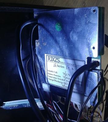

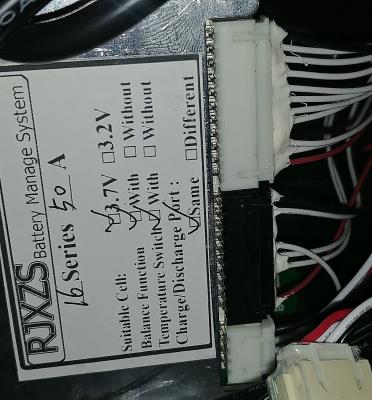

Здравствуйте!
У меня в батарейке 16S1P  30Ah стоит BMS "RJXZS" (на фото видно параметры). У неё есть модуль Bluetooth, подключается к нему приложение XiaoXiang (со слоником).  После предыдущих покатушек в начале сентября остаток заряда был около 30%, велопед стоял 3,5 месяца до вчерашнего дня, ждал моего свободного времени, внимания и некоторого тюнинга с АлиЭкспресс... А вчера я запустил на телефоне это приложение, чтобы посмотреть остаток заряда, оно успешно подключилось, я успел увидеть что остаток заряда уже 0%, среднее напряжение 3,17В, и через несколько секунд приложение потеряло связь с батареей.
Воткнул в неё зарядник - не заряжает. Померил напряжение на силовом выходе BMS - 0В.
Открыл корпус батареи, померил напряжения на ячейках: все кроме одной от 3.20 до 3.25В, а одна 2.0В. Ну думаю, вот причина аварийного отключения....
2.0В - еще не смерть, поэтому взял и зарядил отдельно этот элемент до 3,25В (сначала током 500мА, потом 2А). BMS не включилась. Снова подключил зарядник - не заряжает. По bluetooth её не обнаруживает.
Прозвонил все провода контрольно-балансировочного шлейфа - всё ок.
Вот теперь собственно вопросы:
1) Как и что продиагностировать дальше? Я так понимаю, что BMS не просто в защите, а что-то сгорело, потому что модуль bluetooth не получает питания. Ну или там такая схемотехника, что переход в защиту отрубает ещё коммуникационный порт... Не удивлюсь.
2) Посоветуйте надежную замену?! (Буду подбирать одновременно с поиском проблемы). Наверное у кого-то намного больше опыта с разными BMS. Раньше я ни разу при катании не разряжал батарею близко к нулевому остатку, но не хотелось бы, чтобы в пути при короткой просадке под нагрузкой слабого элемента BMS ушла бы в защиту и обратно не включалась... - читал такое в соседних темах. Я поискал такие RJXZS (с разными параметрами) на Али - их продают какие-то непонятные магазины с очень малым количеством отзывов, а про сами лоты вообще 1-2 отзыва без описаний - не популярная она какая-то. Тут на форуме в этом разделе тоже нет упоминаний. И еще у этой BMS как-то непонятно подключены балансировочные провода: два разъема разного размера - большой белый и поменьше черный, а в черном две группы пинов пропущены (см. фото). Может конечно она может до 20S управлять, но в данном экземпляре "железно" сделано под 16S?

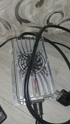

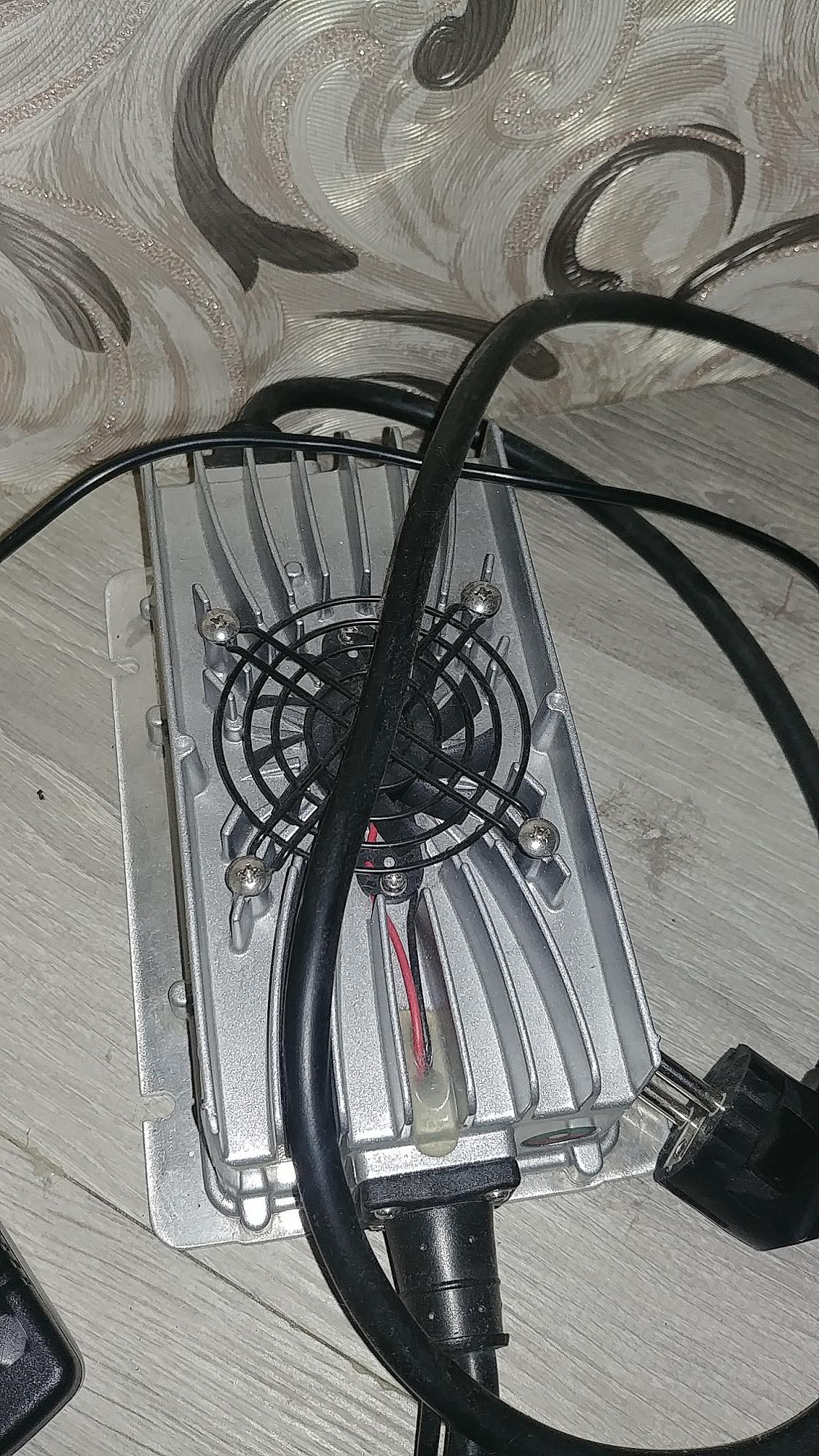

3) Зарядник на холостом ходу не выдает рабочее напряжение, а только 0,07В - это так задумано с целью безопасносного постепенного начала зарядки? Обычные мелкие зарядники для 3S-4S такой функции точно не имеют, а тут всё же 15S и 10А максимально... Просто я хотел его тоже проверить, а не знаю как - другой большой батареи у меня нет. Но в целом он включается, проверяет свой вентилятор, останавливает его, потом мигает "красный-зеленый" - типа батарея не подключена.
Андрей_72
Цитата: Qlavrt от 11 Дек. 2021 в 09:40Зарядник на холостом ходу не выдает рабочее напряжение, а только 0,07В - это так задумано с целью безопасносного постепенного начала зарядки?
Возможно, в ЗУ внутри есть ключ для полного отключения заряда при его окончании, и, возможно, цепи определения подключения батареи (и потому в данной ситуации Ваша АКБ просто не детектится зарядкой). Но Вам надо стартануть BMS, а для этого нужно подать напряжение 67,2 В (т.к. батарея 16S) на выходные клеммы АКБ. Для этого нужна или другая зарядка для 16S, или блок питания с таким напряжением (в последнем случае обязателен последовательный балластный резистор на сотню - другую Ом (так, резистор 160 Ом обеспечит начальный ток при подключении, равный примерно 0,1 А - этого с головой хватит для старта BMS)).

Цитата: Андрей_72 от 11 Дек. 2021 в 11:05Вам надо стартануть BMS, а для этого нужно подать напряжение 67,2 В (т.к. батарея 16S) на выходные клеммы АКБ. Для этого нужна или другая зарядка для 16S, или блок питания с таким напряжением (в последнем случае обязателен последовательный балластный резистор на сотню - другую Ом (так, резистор 160 Ом обеспечит начальный ток при подключении, равный примерно 0,1 А - этого с головой хватит для старта BMS))
Попробую, но надо где-то раздобыть источник с таким напряжением...
Однако, если каждый раз при уходе в защиту эта BMS "стартует" только подключением зарядника, причем какого-то постороннего - ездить на такой не безопасно  :-(

Отпишусь о найденой причине проблемы:
Начал поиск с низковольной части, потому что COM-порт с подключенным блютусом не работал. Нашел выход стабилизатора 3.3В, а он выдает 3-4В неровными колебаниями. Надо его элементы и цепи проверять. Отключил я балансировочные разъемы от платы - питание она получает только по ним, потому что + от батареи к ней никак не подключен. Остались к ней припаяны только 2 "минуса" - один от батареи и один на выходы(разъемы) нагрузки и зарядки. Полез снова к стабилизатору - а он всё еще работает, в таком же режиме! Ну, думаю, конденсаторы на его питании еще не разрядились... Подождал минут 5 - а он работает! Откуда деньги-то, Зин!?
Короче: минусовой "выход" BMS, который идет на разъемы зарядки и нагрузки, подключен еще "замок зажигания" - аля китайская сигнализация. У неё три провода: это минус, плюс от батареи, а также ёё белый сигнал, который идет в разъем к контроллеру, разрешая ему работу. На BMS она влиять не должна. Но! В этой приблуде что-то соединило её провода питания (не накоротко) и получилось что на том самом выходе BMS оказывается напряжение на несколько вольт ниже батарейного!
Отключение этой приблуды и несколько минут покоя - BMS снова завелась в штатном режиме.
