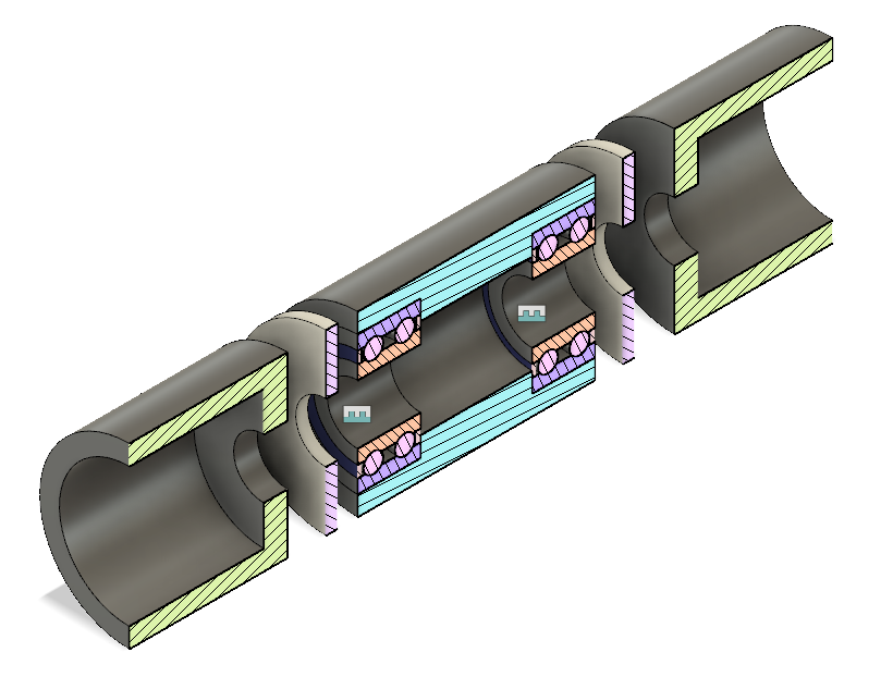

Что-то не нахожу на форуме, а то что сам придумываю кажется слишком сложным для самоката... Какие есть типовые достаточные решения по шарниру заднего маятника?

Да я поискал, но там всякие сайленблоки, шс от уаза и тд. Не нашел тем с достаточно "крепкими" решениями

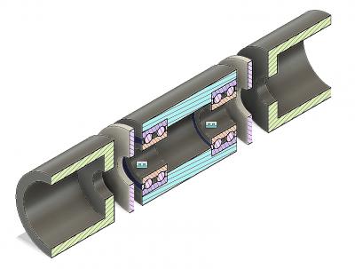

Сам пока смотрю в сторону узла на радиально-упорных подшипниках, вот предварительный эскиз
Центральное ухо крепления на раме, в нем два двухрядных радиально-упорных подшипника. Два уха крепления маятника обхватывают данный узел, между ушами рамы и маятника капролоновые/нейлоновые шайбы.  Разумеется все это стягивается осью) Не самая идеальная конструкция, но после нескольких эскизов решил, что преждевременно не нужно усложнять и надо посмотреть как в самом простом виде это работает

Цитата: БыстрыйВольт от 15 Дек. 2021 в 14:57Не самая идеальная конструкция
я бы сказал дурацкая конструкция...
Подшипники должны быть обжаты по внутренним обоймам, а у вас надо ось затягивать с минимальным моментом.. иначе не будет работать.. дурь одним словом.
БыстрыйВольт
Ось сидит во внутренней обойме на плотной (по старым гостам, в новых обозначениях квалитетов и посадок плохо ориентируюсь) посадке, в ухе же прессовая посадка
Но вы пожалуйста раскройте свою мысль. Почему они должны быть по внутренним обжаты?

Цитата: БыстрыйВольт от 15 Дек. 2021 в 14:57и будут разбивать все жесткие сопряжения в системе
Вы самокат делаете или металлообрабатывающий станок? ) Если уж перфекционизм совсем спать не дает, возьмите две станочные опоры типоразмера ВК12 и болт к ним подходящий.  А небольшой люфт там должен быть, иначе в определенных случаях будет клинить. Особенно на самокате.
Цитата: БыстрыйВольт от 15 Дек. 2021 в 16:33Почему они должны быть по внутренним обжаты?
Видимо потому, что это радиально-упорные подшипники. Как правило они устанавливаются по наружной обойме, а натягиваются по внутренней. Примерно так же, как и роликовые конические.

MoRoman
потому, что это упростит конструкцию, не нужно будет прессовой посадки и будет монолитная конструкция, обтянутая осью.
Ось само собой будет с резьбой на концах и с гайками.
Собственно для этого надо добавить втулку между подшипниками, диаметром с внутреннюю обойму подшипника и парой шайб такого же диаметра между маятником и подшипником

Цитата: ssilk от 15 Дек. 2021 в 16:44Вы самокат делаете или металлообрабатывающий станок? )
Ну я же говорю, эта штука должна дропать минимум 7 ступеней, переживать регулярный банни хоп на/с бордюр, прыжки, прыжки с выкрутасами типа 360, несоосные направлению движения приземления и тд.
Цитата: ssilk от 15 Дек. 2021 в 16:44Если уж перфекционизм совсем спать не дает, возьмите две станочные опоры типоразмера ВК12 и болт к ним подходящий.
Как вы узнали?) Как раз из станочной направляйки думал ось делать, тк это самая удобная заготовка- калиброванный, поверхностно каленный, полированный, ровный кусок железа, остается только подобрать резец, чтоб на этом чуде нарезать резьбу) Но сначала я попробую плашкой, вдруг возьмет)
Цитата: ssilk от 15 Дек. 2021 в 16:44А небольшой люфт там должен быть, иначе в определенных случаях будет клинить. Особенно на самокате.
Вот с этого места подробнее)))
Цитата: ssilk от 15 Дек. 2021 в 16:44Видимо потому, что это радиально-упорные подшипники. Как правило они устанавливаются по наружной обойме, а натягиваются по внутренней. Примерно так же, как и роликовые конические.
Цитата: MoRoman от 15 Дек. 2021 в 16:45Собственно для этого надо добавить втулку между подшипниками, диаметром с внутреннюю обойму подшипника и парой шайб такого же диаметра между маятником и подшипником
Разумеется, будет распорная втулка между подшипниками))
Еще,  думаю добавить Т-шайбу со стороны ушей, что бы с одной стороны подшипники по внутренней обойме распирались распорной втулкой, а со внешней стягивались Т-шайбой. Ну и на схеме можете наблюдать вторую шайбу (кпролон/нейлон/резина, в общем уплотнительная, чтоб всякий грязепонос не залетал вовнутрь и чтоб мерзких скрипов от трения металл-металл не было)
Цитата: MoRoman от 15 Дек. 2021 в 16:45потому, что это упростит конструкцию, не нужно будет прессовой посадки и будет монолитная конструкция, обтянутая осью.
Звучит отлично, так и хочу, но вашу идею мер по достижению этой цели не понял)) Расшифруйте пожалуйста

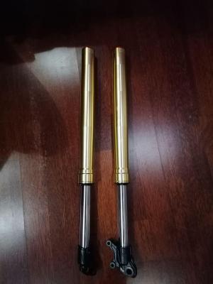

А еще я вот такую вкуснятину купил)) 39/42мм, 590мм, боялся что жестковато будет- после получения в магазе и тестов на сжатие кажется что слишком мягко будет, но добавить жесткость всегда можно, это проще чем убавить, опыт имеется.
Общий вес 3,7кг, кажется в 7кг шасси не уложусь, но вот в 8-9 кажется получится, но в целом до 10кг я плакать не буду, вот гдет ближе к 11кг я скорее всего возьмусь за болгарку хД
