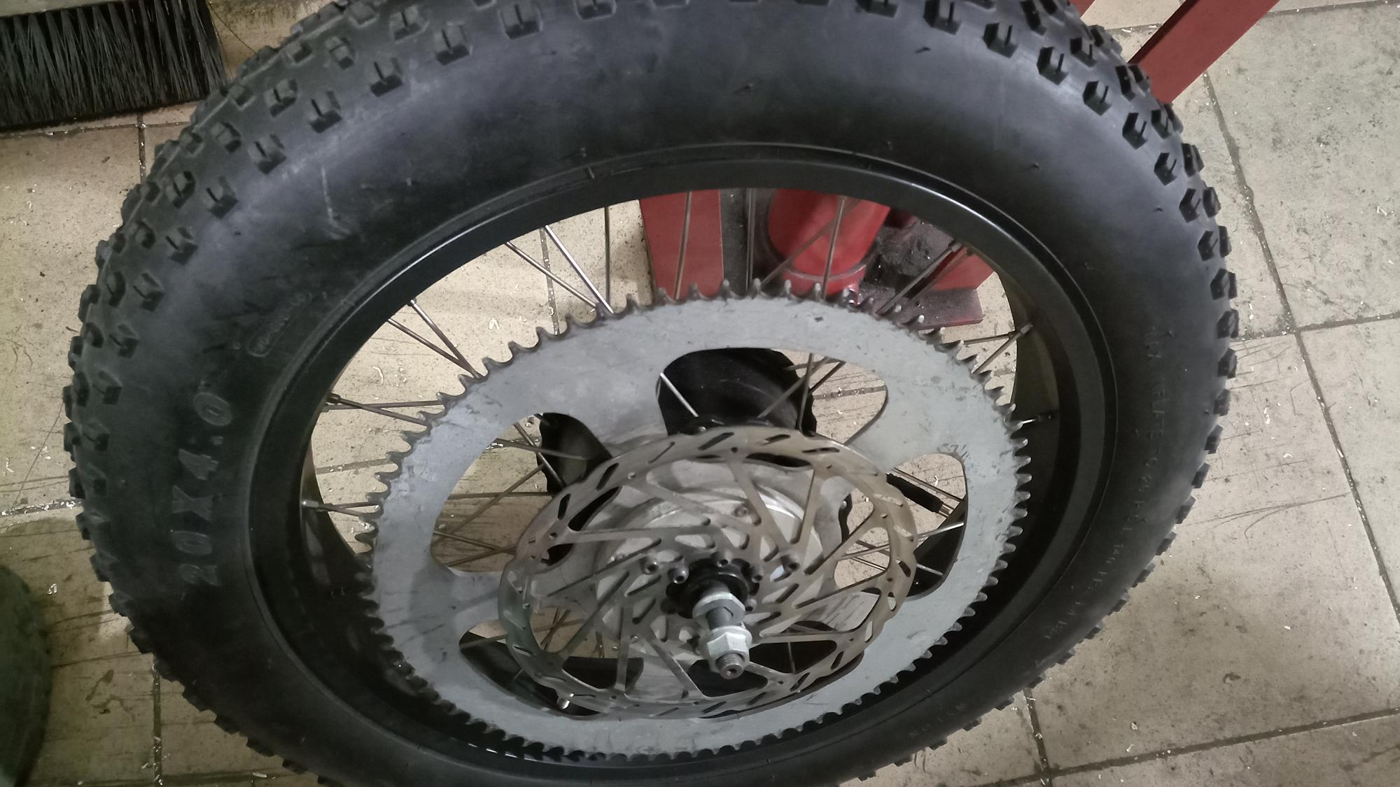

После некоторых размышлений решил всё-таки вывесить этот проект. Можете считать саморекламой, но однако суть этой темы несколько в ином.
Да я использую для него свою раму серии "Трансформер", да это тоже вариант развития проекта. НО суть темы в создании полноценного гибрида с возможностью движения и на ДВС и на электро и совместно.
На эту мысль меня подтолкнул один охотник. Ему надо ехать сначала по дороге достаточно длительное расстояние а потом по лесу и тихо. Он не хочет ограничения пробега по причине малой батареи. И хочет двойной надежности. При этом как всегда подешевле.
В моем случае скорость не важна ибо я решил построить аппарат для сложных рельефов местности. Потолок в 50 км/ч меня вполне устроит.
Итак начало:
Заднее колесо, по заверениям продавца с Али это киловатник, хотя верится с трудом. Скорее 750.
Выбор мотора я остановил на моторе от минибайка.
Вот так он вписался в раму, а точнее на маятник.

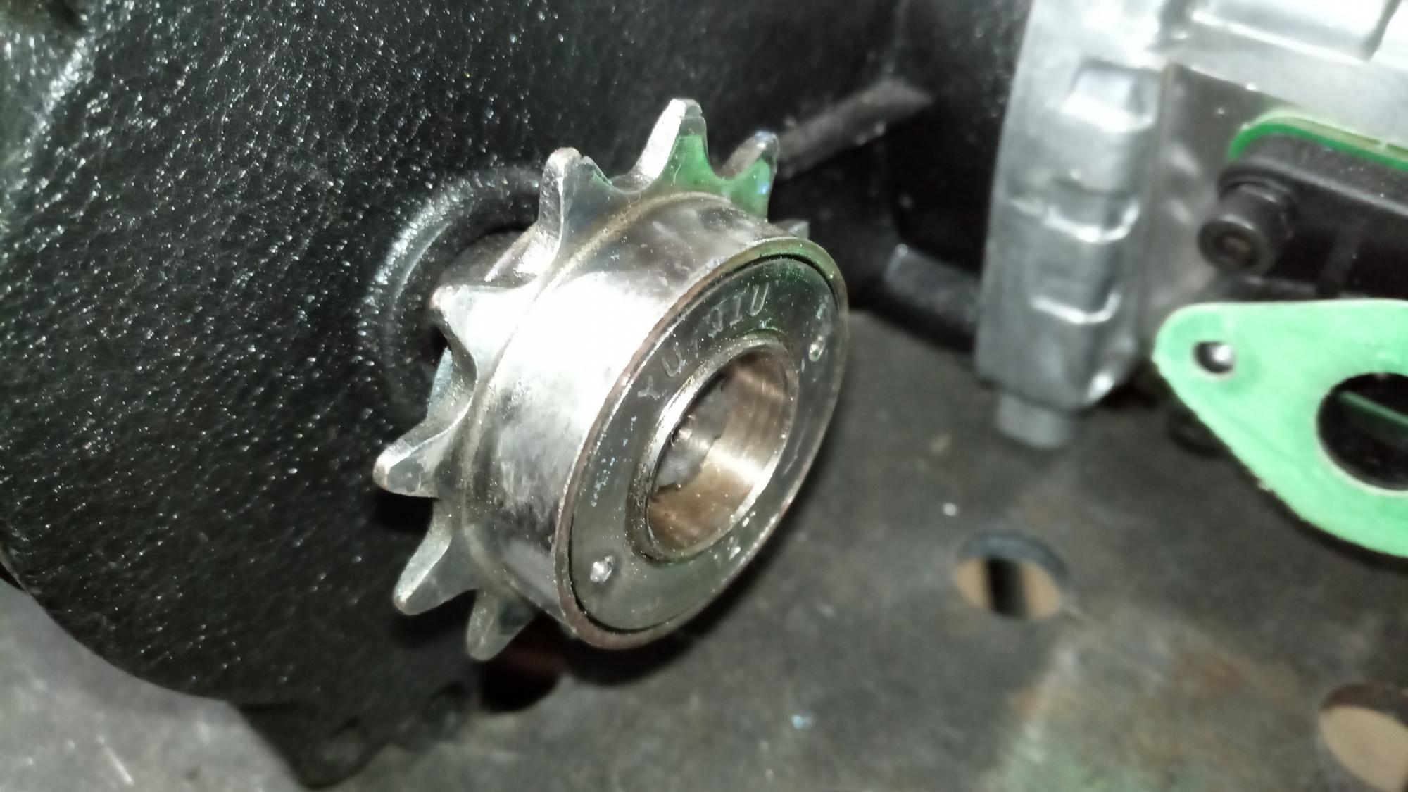

Вместо ведущей звезды ставим фривил.

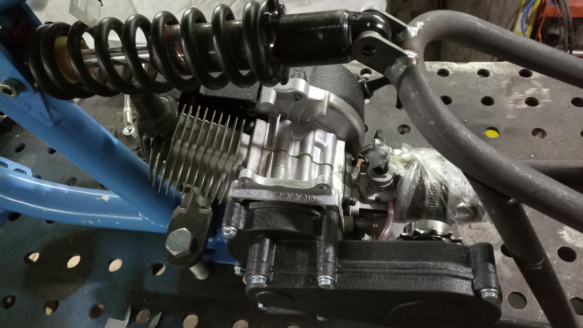

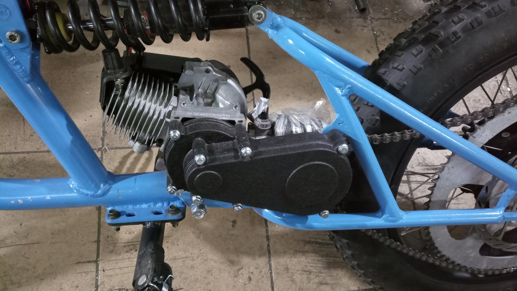

Продолжаем.
Установил на раму.
Мотор крепится на площадке и дополнительные 2 точки крепления редуктора.
Цепь усиленная от бмх
Цитата: stels от 29 Нояб. 2021 в 20:39
Продолжаем.
Установил на раму.
А общий вид можно посмотреть?

slav
В этой картинке конфигурации нет.
Но возможно добавится передок прямого привода на 250вТ
  Фривил на большой звезде будет практичнее .  :bw:
stels
Да. И намного. Но для этого надо ставить промвал.
