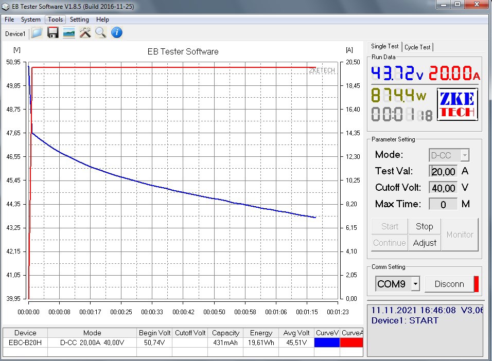

Цитата: Зайцев Ю. В. от 30 Нояб. 2021 в 12:54Стрест тест на 20А батарея проходит отлично .
К вопросу о некомпетентности, Сресс тест значит вы провели на 20А, а контроллер настроили на 60А, да судя по вашей просадке более 3 вольт на 20А , батарея должна вас послать при первой же активной прогазовке.  Ваш же скриншот:

Делать полную нагрузку в 60А  на тестере EBC-B20H невозможно.
Судя по маркировке у него  максимум 20А .
Да и в этом нет необходимости , просадка  вычисляется  через R вн , которое этот тестер может определить.

Цитата: TRO от 30 Нояб. 2021 в 23:09да судя по вашей просадке в 13 вольт на 20А , батарея должна вас послать при ...Ваш же скриншот:.
Насколько я понял , это тест напочти разряженной батарее,  begin volt - 50.7 В.
Ступенька при подаче тока  50.7-47.6=3.1В /20=  155мОм.
Что неплохо для такой батареи.
Только это никак не вяжется с первым графиком , где R было существенно больше.
Может графики перепутали с другим аккумом  ?

Вчера подрубали контроллер через комп, на на нем стоит 30а батарейного и   90 фазного тока. Мастера, который проверял батарею переспрашивал по графикам, это все одна и та же, может разница в двух графиках, что на первом он с полного заряда тэстил, а потом подрубали уже подсевшую батарею.
По БМС ещё раз переспросил, там стоит 35А номинал.
Что касается времени зарядки заряжает он по времени столько же как и раньше и на вольтметре при полной зарядке показывает 67.7 вольта.
