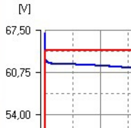

[user]yurgen[/user], a-MDev-PPsjx-Q" border="0 "Доброе утро
Погонял вчера вечером АКБ
Ничего не нашёл в ней
График разряда ровный и напряжение "отсечки" говорит о сбалансированности элементов."
Это первое.
И Второе:
Ohf-S1-Nh-RUl-M" border="0 "Стрест тест на 20А батарея проходит отлично . Отсечка на напряжении чуть выше 43В что еще раз подтверждает сбалансированность и ровную работу"

Цитата: Зайцев Ю. В. от 30 Нояб. 2021 в 12:54yurgen, a-MDev-PPsjx-Q" border="0 "Доброе утро
Внутр. сопр. вашей батареи, судя по графику ,  около   500 мОм.
Батарейный ток вашего контроллера 60 А , следовательно при тапкевпол просадка батареи составит U=R*I ,  =  0.5В*60А = 30 В.
При такой просадке обязательно должна сработать защита или БМС или контроллера .
Что вы и наблюдаете.
Меняйте батарею на более мощную  , или душите  батарейный ток .

yurgen
[user]edw123[/user],
ну сами прикинте , на скриншете же все видно
Добавлено 30 Ноя 2021 в 17:39
Батарея не новая , а поюзана как минимум год , да еще на тех токах.
Неудивительно что ей приходит кирдык

Цитата: Зайцев Ю. В. от 30 Нояб. 2021 в 18:41я год норм ездил, никаких проблем, и вдруг ни с того ни с сего крякнулась батарея? Просто
Батарея умирает постепенно ,  у нее повышается R. падает емкость , итд.
Если вы заметили , она сейчас отдает не 18 АЧ, как заявлена , а всего лишь 14.7 АЧ. , а то деградация почти на 20%.
По ТУ , такую батарею надо менять , а не эксплуатировать в запредельных режимах.
