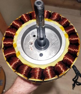

Долго я решался на перемотку своего мотора MXUS 19r с целью увеличения тяги и все таки это случилось). Сразу скажу, что ожидания оправдались, хотя перематывать было не просто. Изначально, мотор был намотан 8-ю витками на зуб проводом 0.5 в 17 жил (получается около 3.4 кв. мм.), т.е. намотка достаточно скоростная. Перематывать решил проводом  0.85 в 5 жил - это около 2.5 кв.мм., что соответствует сечению провода, который у меня идет от контроллера до мотора. Этим проводом получилось намотать 12 витков на зуб. Весь процесс не буду описывать, роликов по перемотке на ютубе полно. Только скажу, что лучше все же мотать проводом тоньше, но с большим количеством жил. Толстый провод плохо гнется, укладывать его тяжело.Ну и мне пришлось верхушки витков провода, которые торчат над зубом прижимать/сплющивать к зубу тисками, чтобы они не задевали о статор. По времени все заняло (разборка мотора, демонтаж старой обмотки, перемотка и т.п.) около 4 - 5 дней.
В общем, тесты показали значительную прибавку тяги. Контроллер настроен на 50 ампер батарейного и 110 фазного тока. Если резко на полную выкрутить ручку газа, даже отрывает переднее колесо от земли при езде. Не знаю, сколько протянет мотор (шестерни/ фривил), эксплуатация покажет.
Максимальная скорость получилась 29 км/ч по гпс с батареей 13S Li-Po. Не много, конечно, но мне хватает. По полям, лесам и грязи катать, самое то. Зато разгон до максималки практически мгновенный).
Ну и фото после перемотки, вот так получилось)
kor
Если контроллер способен настраиваться на фазный ток 160А то подобное увеличение тяги можно было получить без перемотки, и без падения максимальной скорости. Сечение 2.5мм2, если считать даже по батарейному току50а   50/3*2=33.3А  / 2.5мм2=13.3А/мм2, обмотка (магниты) не перегреется?
alex69rus
Цитата: kor от 09 Янв. 2022 в 20:04Если контроллер способен настраиваться на фазный ток 160А то подобное увеличение тяги можно было получить без перемотки, и без падения максимальной скорости. Сечение 2.5мм2, если считать даже по батарейному току50а   50/3*2=33.3А  / 2.5мм2=13.3А/мм2, обмотка (магниты) не перегреется?
110 Ампер это максимум, что может контроллер. Поэтому и решил перематывать, т.к. контроллер менять не хочу из-за его компактности (по размеру он не больше пачки сигарет). Проблема с нагревом тоже решается заливкой в него масла, которое очень хорошо передает тепло на корпус. Уже делал тесты до перемотки, и с маслом у меня не получилось нагреть движок больше 45 градусов. А без масла, примерно, в таком же режиме температура быстро поднималась за 90 градусов, приходилось ждать, пока остынет мотор. Меня пока больше волнует механическая часть мотора - фривил, шестерни, не отклеятся ли магниты и т.п.

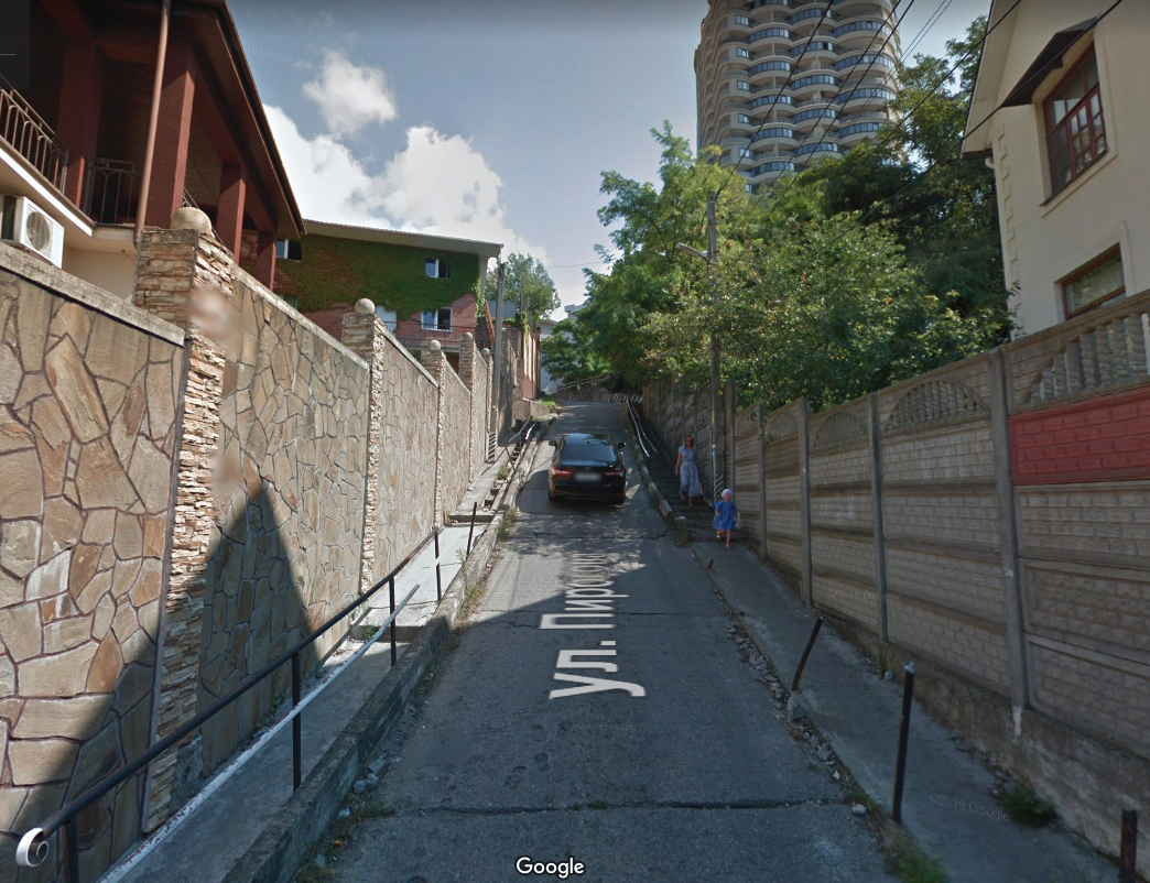

всем привет пришел контролер блютуз для настройки контролера выставил все токи на максимум на горку на фото, взлетает еще и разгоняется ток bms 80А, скоро придет двигатель QS на 3 кВт, буду сравнивать как будет готово выложу
какие значения токов?
piter750
Цитата: edw123 от 22 Янв. 2022 в 23:03какие значения токов?
напряжение 72в ток пиковый 80а
