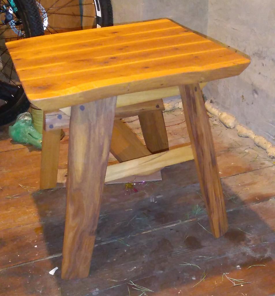

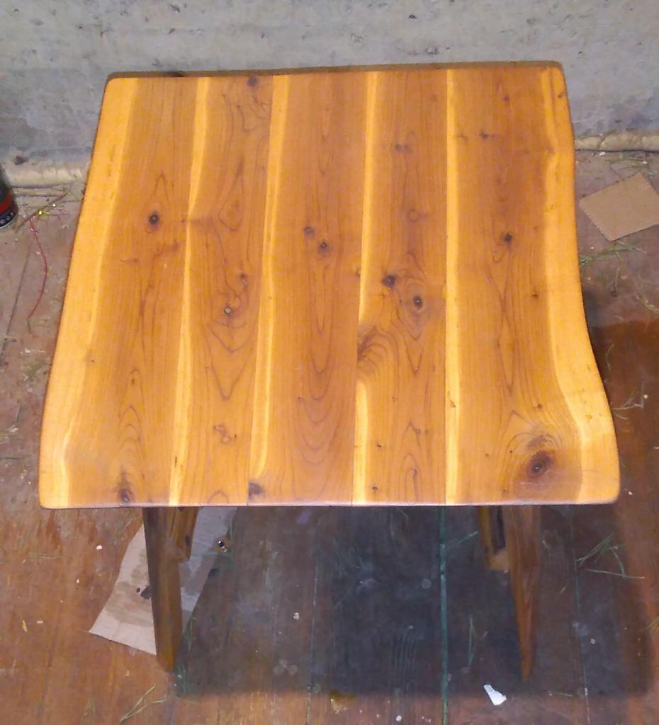

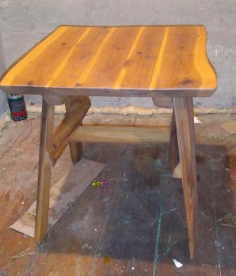

Из нового есть только табуретка. Весной делал на заказ знакомой, но она передумала. Пока просто стоит, не используется.
Сидушка из ольхи, ножки - вяз. Покрытие натуральное масло с воском.

Сидушка просто роскошна. Ножки выглядят потоньше, чем на другой вашей табуретке, которую вы раньше выкладывали, но это прочный вяз - может и норм, надо бы глянуть. Детали на саморезах? За сколько бы с ней расстались?
Mike 372
Все соединения на клею Titebond II и стянуты саморезами. Ножки - просто были такие обрезки, из них и сделал. Вообще это была импровизация. Заготовка под сидушку была сделана давно, хотел сделать стул, но руки не дошли. Вдруг понадобилась табуретка. Ну я и пустил на нее эту сидушку. Для табуретки она пожалуй большеватая. Ну уж так получилось. По ТЗ нужна была табуретка с повышенной устойчивостью. Поэтому ноги сделал в сильный разбег. И еще у сидушки на поверхности много каверн. Дерево - сухостой, сильно погрызено жуками, на распиле раскрылись ходы. Я их все заливал клеем через шприц, потом зашкуривал. Могу вечером сфоткать крупным планом. На счет расстаться, тоже вечером в личку напишу.

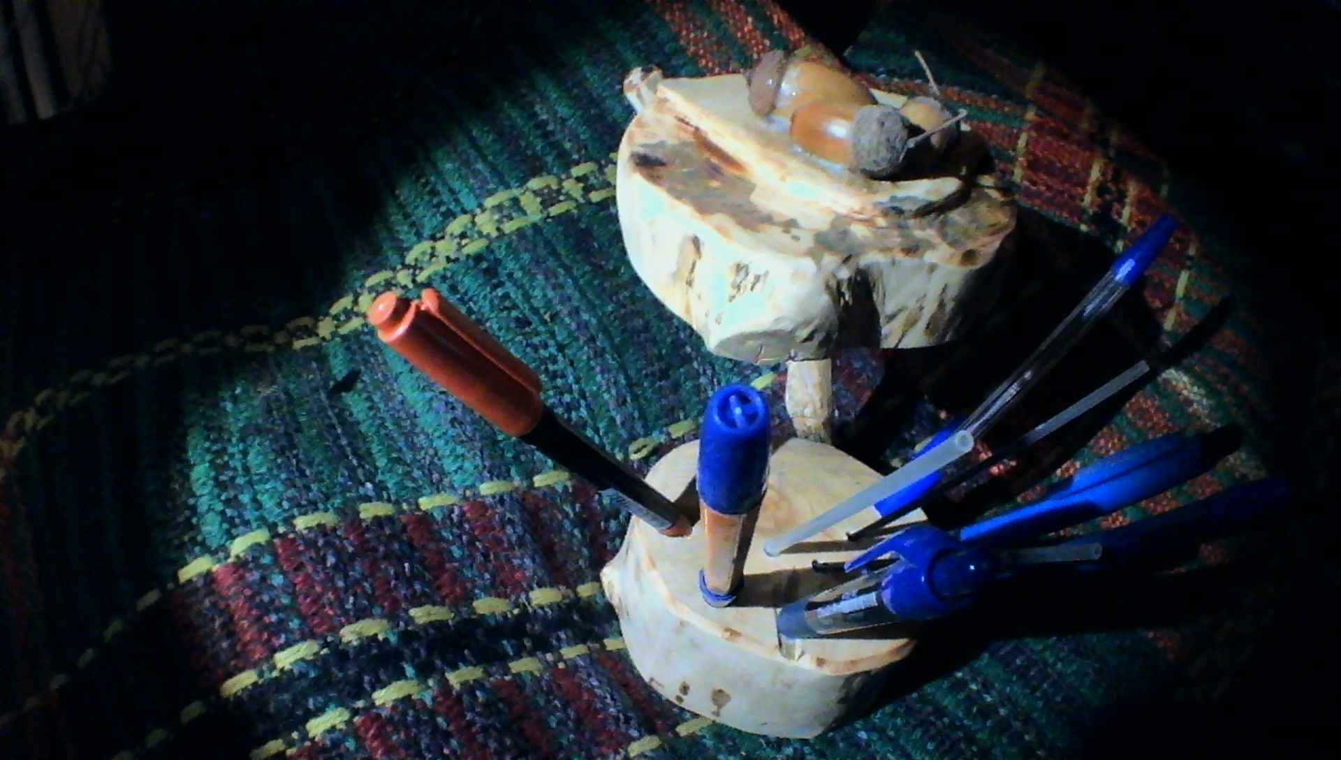

Отлистав пару ответов назад, вы увидите ту вещь с желудями. Теперь вот так.
Для ручек или карандашей такое. Есть видио снятое, но не сегодня...

Встретился сегодня с [user]Mike 372[/user], он любезно вручил мне ту самую табуретку
Вещь крутая, т.к. фотка не передает масштаб, а это не совсем табуретка, а скорее мини-журнальный столик. Своим юным деткам я так объяснил - это стульчик младшего Мишутки из сказки "Маша и три медведя", детки сразу полезли сидеть на медвежий стульчик  ;-D
Табуретка не простая - натуральная из леса. Мастер оказался любителем велопрогулок на природе, а из прогулок иногда привозит сухостой и валежник. После сушки/распиловки/подгонки/сборки/покраски получаются такие дивные предметы. Майку огромное спасибо и надеюсь на продолжение, мне есть куда поставить настоящую ручную работу.
А не на  шипах почему? мебель на конфирматах давно.
Mike 372
Шипы можно нормально сделать на ровных прямоугольных заготовках. А я делаю из необрезного дерева. Тут каждую пару деталей приходится подгонять друг к другу. Резать на таких деталях шипы, чтобы они нормально состыковались, будет очень непросто. Конфирматы, чем они лучше саморезов? Возни с ними больше, стоят дороже.

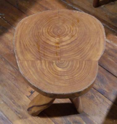

Вот еще импровизация на тему табуреток, правда уже много поюзанная:
Эстетикой они лучше,заглушками под цвет.Я изредка занимаюсь чурками,под заказ и дорого совсем.Стол поворотный фрезерный я под чурки покупал,есть и крестовый стол-тоже под них, ну штучно и доски покупаю,теже обрезки ,мербау я чот по 400р брал куски,штурвал ,материал один в 9тыс по моему обошёлся,инкрустировал не сам,лень самому да и распродал оснастку всю,тульские занимались мастера.У меня каретка есть под фрезер,метра два с половиной и чурочный промышленный станок,со своей шипорезной кареткой.

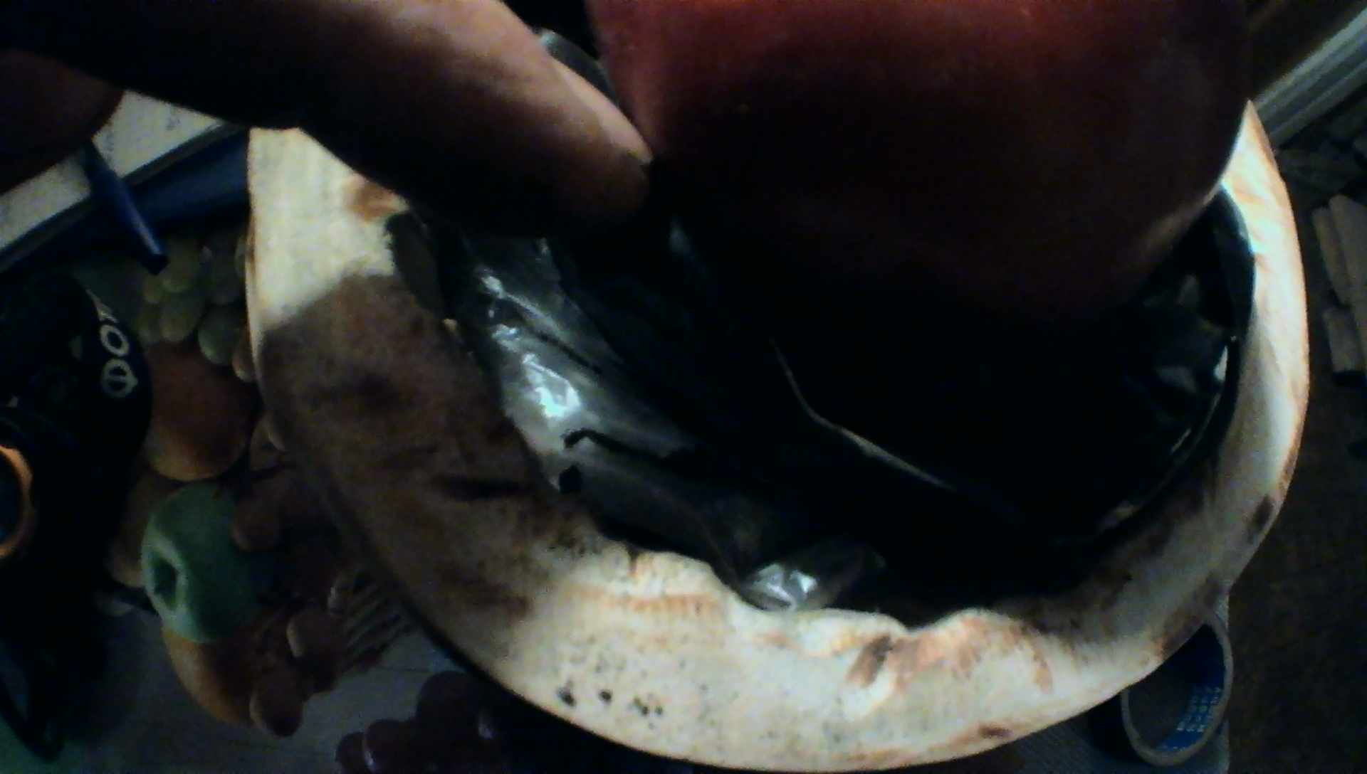

Фотографий делаю мало, потому что сделал/ подарил. Фотографий поэтому и мало. Хотя сегодня сфотографировал
Под цветок сделал. Сначала 2 пакета малых, а потом в пенек. Далее землей засыпал и готово
Для тех кто пожелает такое делать.  B-)
Это 2 пенька и столько от них. Еще есть желание у вас?..Хотя можете на улице, и дома будет чисто. Решайте сами. ,
