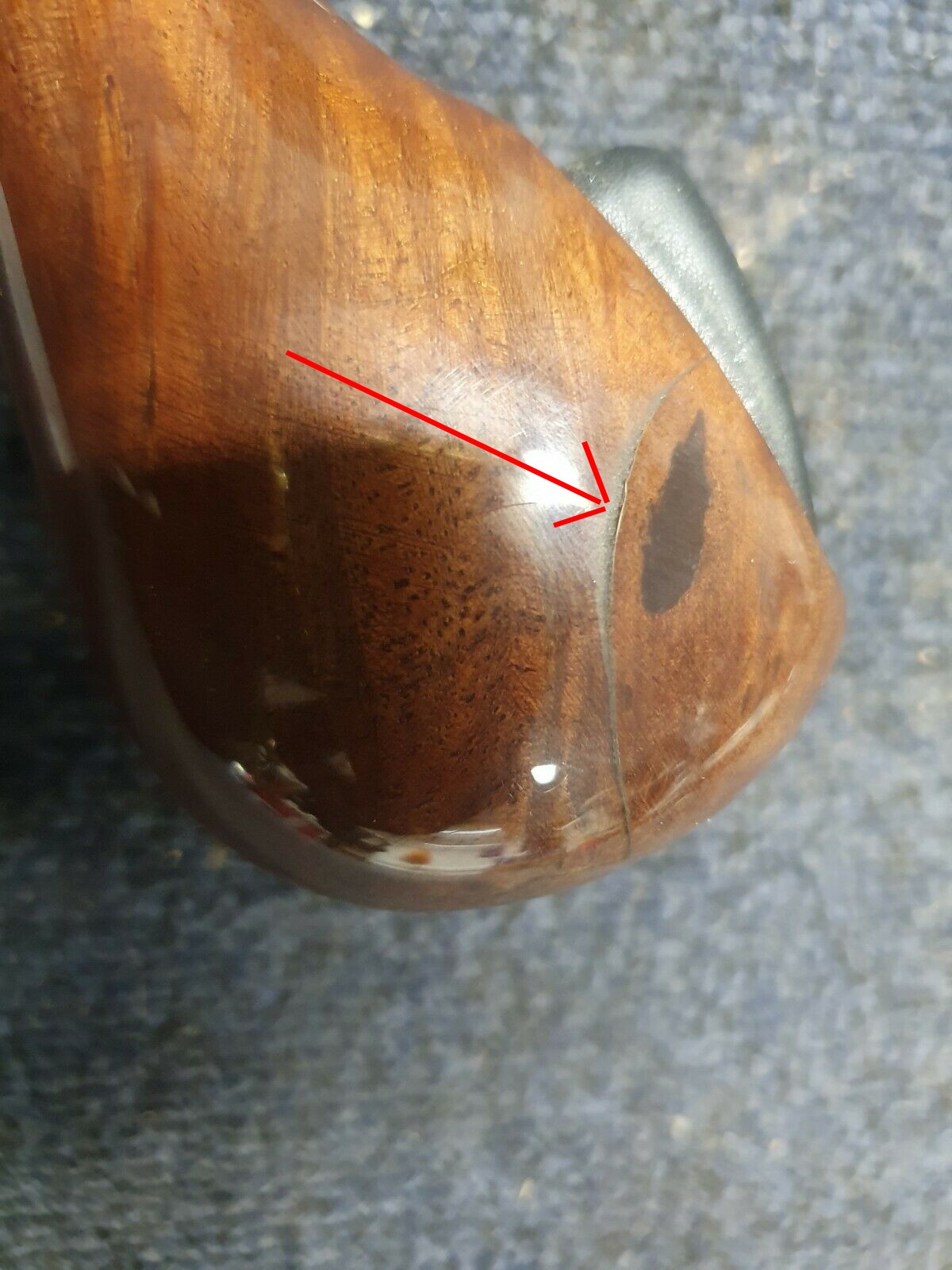

ребят нужна помощь в определении и диагностики )))
https://www.ebay.com/itm/265450356693?hash=item3dce12ffd5:g:RqgAAOSw4yRhtwc~
вот это корельская береза или что то другое? )) и трещины ведь на лаке да, если шлифануть и новым бесцветным лаком набрызгать то будет норм?! ))
Татос
#58
[user]7ambrion[/user], это не карельская берёза. Конкретно эту ручку брать не стоит. Вот эта трещина уже не только на лаке. У карельской берёзы очень узнаваемая текстура. Вот на фото.

7ambrion
[user]Татос[/user], тогда получается самый простой варик заказать ручку с деревянной накладкой https://www.ebay.com/itm/124925134565
снять накладку, возможно восстановить слегка лак, и поставить ее на свою ручку с норм кожей?! ))
лак в таком случае какой то специальный нужен или любой подойдет? ) у меня автомобильный хороший в баллончиках есть, его прям вообще нельзя по дереву использовать?! )
Татос
#66
[user]7ambrion[/user], вариант хороший. Накладку качественно ошкурьте.  Потом протрите мокрой тряпкой и высушите. Это дабы "ворс" оставшийся поднялся. Потом мелкой шкуркой  финишная обработка. Лакируйте методом погружения. Из баллонов качественно не выйдет. Сушить рекомендую дней 10 в подвешенном состоянии, даже если срок сушки на этикетке лака меньше.

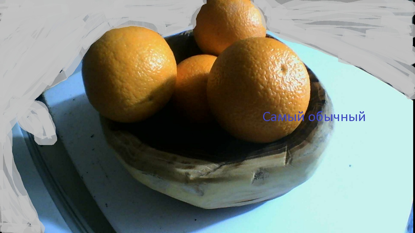

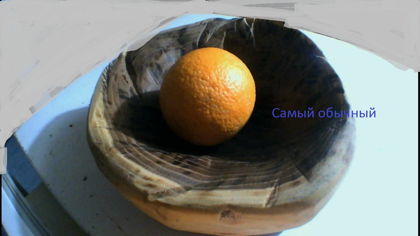

Высохло более 94% полсолнечного масла.
Грубовато получилось согласен, только такое не попросят отдать( я считаю). Заметил как масло показывает текстуру дерева, и теперь начинаю понимать как можно "обыгрывать" определенную текстуру. Подсолнечное масло рекомендую "по акциям", потому что советовался с столяром/ краснодеревщиком/ плотником и пр.( плохое не посоветуют).
Однажды я купил электросамокат... фэтбайк...
Вредитель аккумуляторный для АЗС/ автозапчатей/ автослесарей и пр.
Mike 372
Вообще-то льняным обычно покрывают. Оно полимеризуется на воздухе. Подсолнечное тоже, но очень долго.
Самый обычный
Цитата: Mike 372 от 14 Июнь 2022 в 12:13Вообще-то льняным обычно покрывают. Оно полимеризуется на воздухе. Подсолнечное тоже, но очень долго.
Благодарю за совет! У меня нет льняного масла, а потому использую подсолнечное.
Смотрел как наносили подсолнечное масло( сокращенно пм будет), и потом сразу вытирали лишнее пм тряпкой. Такой метод хорош, но проникаемость в дерево малая.
Вчера вечером много нанес пм на дерево, что утром была заготовка сыровата. Утром отнес заготовку досушиваться в машину. К вечеру должно высохнуть хорошо.
