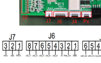

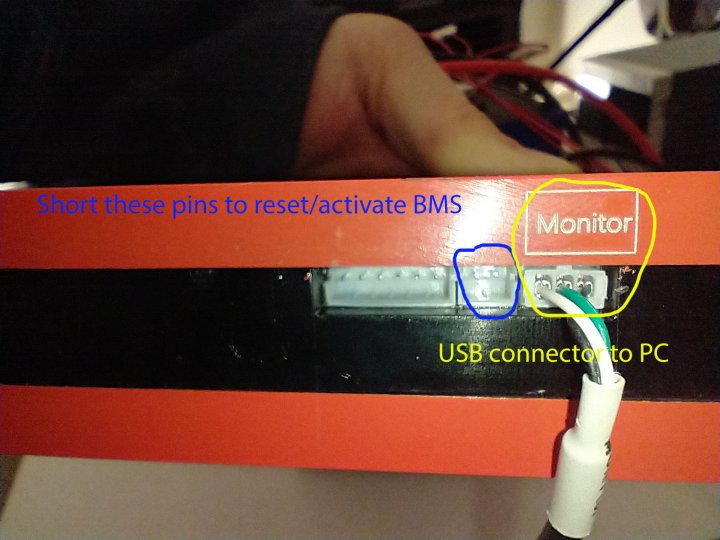

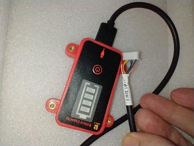

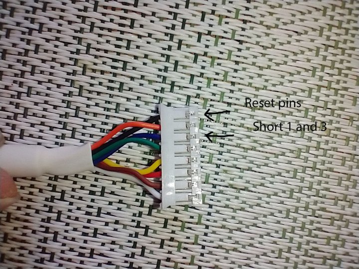

3. Запуск с помощью Light Board кнопкой, или если без доп-девайса - с помощью замыкания контактов разъема Light board на самой BMS (1 и 3 контакт, или 6 и 8 ). Вот именно это мне и помогло.
Ниже фотки из интернетов, что и как замыкать на разъеме Light Board.
Light board
Считаю нужным предупредить. У меня плата не стандартная, у меня вообще не Daly, ну как бы Daly, но не Daly, а Mgod (никому не советую  :ireful: ). Взял ее на алике, тк дешевле была. И способ с замыканием конкретных, определенных контактов у меня не сработал. :dash: Помогло только полное замыкание всех контактов в разъеме Light Board. И тут не понятно, то ли распиновка другая, то ли специфика такая. :facepalm:
Надеюсь мой пост был кому-то полезен. Спасибо за внимание.
ЗЫ. BMS-ки Daly - разные бывают, и у других вариаций разъемы для замыкания могут отличаться. Например ниже.
пример
ЗЫЫ. Полезный линк с траблшутингом: линк
