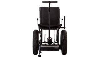

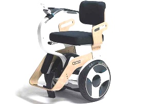

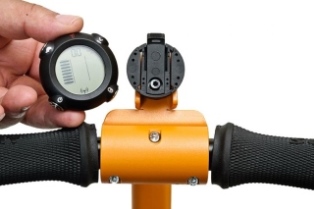

Просто ряд ссылок в интернете на монтаж кресел на сегвеях и их продажу людям с ограниченными возможностями. Хотят за это малореальных денег, +- 10 000 долларов. За монтаж сиденья на сегвей. Взять стул типа ISO пару шарниров для выдвигаемой опоры и это пожалуй не дотянет даже до 1000 если не до пятисот... Сменой дисплея у сегвея регулируется скорость. Велосипедные скоростя в принципе дают большую свободу. Переводил и искал для коллеги который теперь увы на коляске. Текст на польском. Текст не важен, там смысл в ссылках...

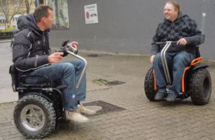

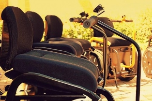

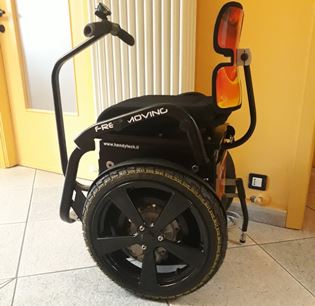

Samemu albo znajomemu mehaniku to bendzie kolo 13-14 000 ale zlotych!
Prosto zamontowac fotel, oporu i dopasowac kierownicu. Do czego służy taki projekt?
1. Manewrowość. Łatwo odbywa się na miejscu. Przy pomocy kierownicy.
2. Przejedź się dowolną windą. Tak samo przes drzwi, zmiana polożenia kierownicy i lieci do samohodu z demontowanym fotelem niewysoki.
3. Nie zajmuje dużo miejsca w mieszkaniu. Można showac pod biurko.
Ale!
(!) baterja liion jest niebiespieczna.
Na koncu ladowania mozliwy wybuch (!!!)
https://youtu.be/rkYPd-ah5QY
(!) Tak zwany "slicking", czyli proba jazdy na maksymalnej predkosci i przekracenie jej granicy, w tym do gòry, albo na razladowanej baterji, powoduje to że controller chroni barerju albo silniki i wylącza zasilanie. Segway nie utrzymuje balans i kierowca lieci z niego na prędkosci 10-20 kmcz.
(!) łatwo odlecieć po uderzeniu w przeszkodę, trudno się wspinać za tym.
