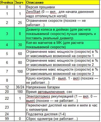

я свой настраивал по этим данным

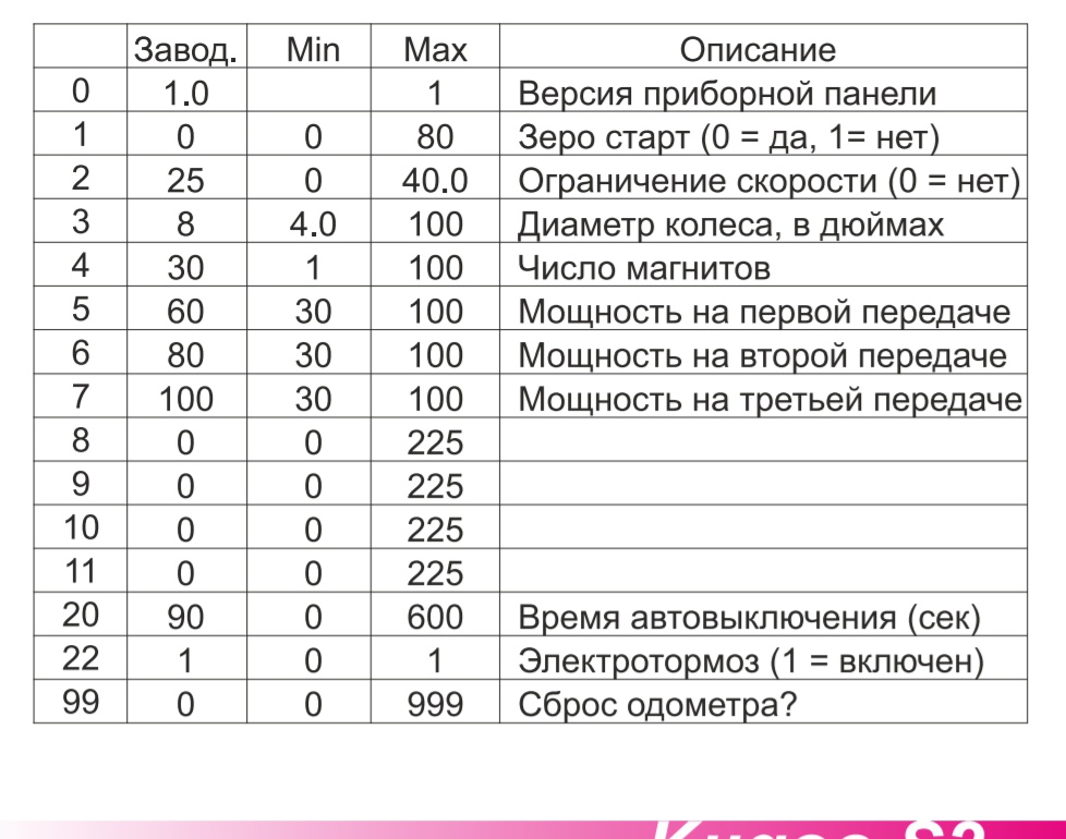

[user]NCstorm[/user], ага, фото загрузил. Вот так выглядит после входа в меню: https://sun9-15.userapi.com/impg/63t3lKAVWrulv1h9x4sbcgaVvouMTtCZxg9DNQ/-SLp8Q08OAM.jpg?size=2560x1920&quality=96&sign=1152f089b8b19e7d20ce07cfad22740c&c_uniq_tag=lCaFMM3ekIoRvqsG8E4pysbbdjBgMi7MVrW27inLgkM&type=album
А таблицы - да, я по тем же и пробовал. Не совпадают с моим меню, пункт настройки диаметра идёт на пятом экране вроде. Напряжение тоже могу найти. Ничего похожего на число магнитов и мощность. На последних паре экранов значения дробные и прыгают около 42-х (но это не текущий вольтаж). Вообще ничего не понимаю.

[user]Navy[/user], у меня на Zaxboard ES-8i  точно такой же бк. Р0- это прошивка, Р1 - м/ч \ км/ч; р2 - круизконтроль (едет без нажима курка на опр скорости); р3 - движение после отталкивания р4 - 8.0 диаметр , р5 36 р6 ,р7 не работает, р8-75 (дергается+- значениеъ,р9 - 44(тоже +- ). Хз что это, орничение скорее всего. Переключаются кнопкой speed на 1,  🔆  на 0 обратно.
