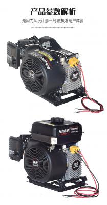

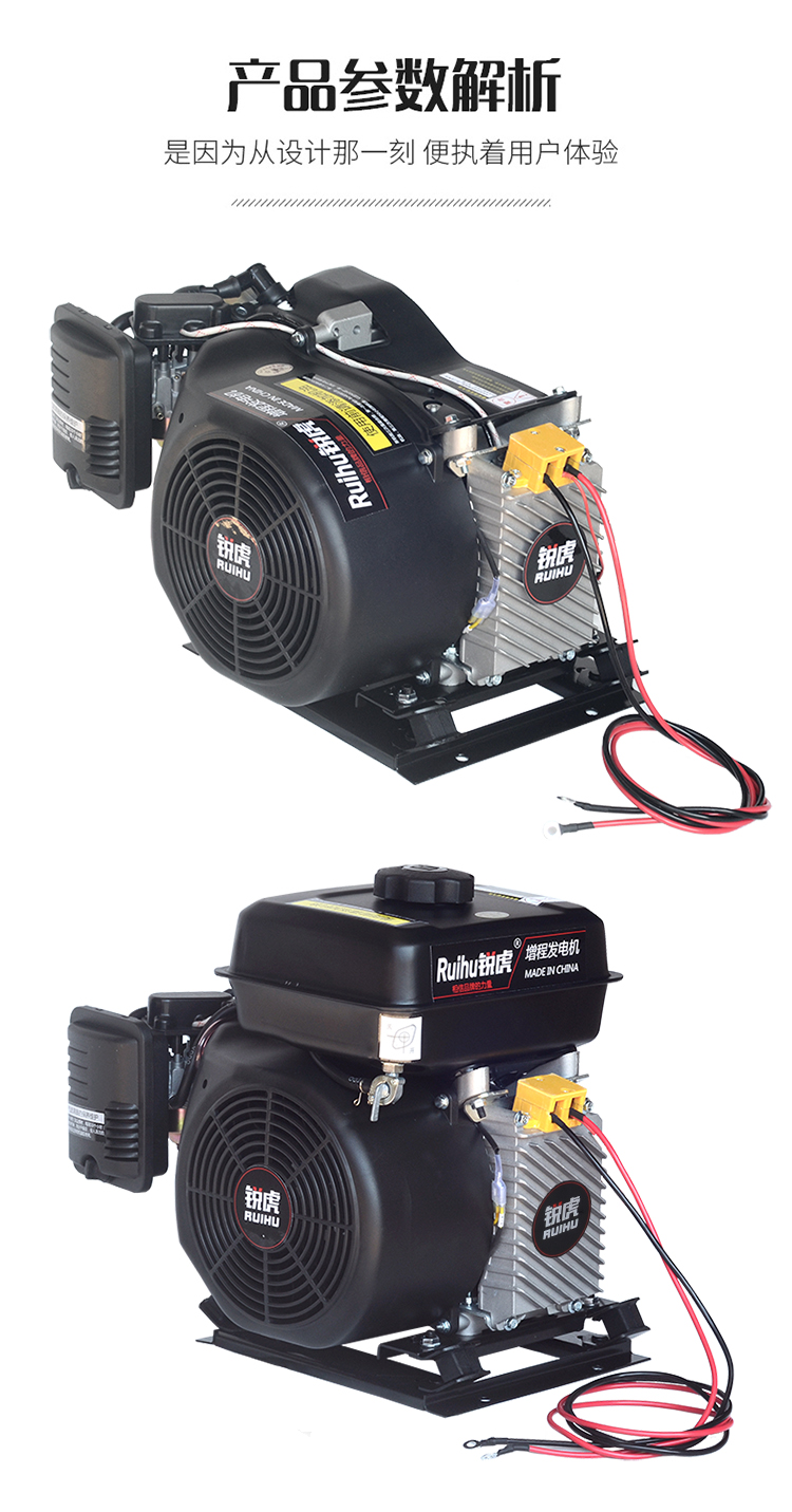

Купил на таобао генератор для зарядки мопеда на выездах:
https://item.taobao.com/item.htm?spm=a230r.1.14.29.17cd3dd69wwRCY&id=607901985125&ns=1&abbucket=5#
версия 72В 4кВт.
Собрал, заправил, подключил аккум, ткнул автозапуск- тарахтит, но зарядка не идёт. Возможно из-за высокого напряжения батареи, у меня аккум 88.2В, хоть и был разряжен процентов на 25. Надеюсь выходное напряжение можно настроить. Ещё торчат там ещё какие-то провода незадействованные, хорошо хоть подписаны (иероглифами), но гуглтранслейтом через камеру плохо цепляет.
Попытался накопать в инете инфу по этому чуду, но пока безрезультатно. Продавец говорит инструкции нет, мол всё и так понятно)
Пока времени ковырять его нет, так что без конкретики, но может кто сталкивался с подобной техникой, или с обсуждениями по теме, кидайте ссылки. :hello:

[user]Aquinax[/user],  по предоставленной ссылке генератор не имеет никакого регулятора напряжения, я такой эксплуатирую уже несколько лет. На аватарке он стоит на скутерке.

По ссылке в комплекте нет регулятора напряжения, есть только выпрямитель и контроллер для запуска. Что Вы называете силовым блоком?

Батарея в состоянии принять 50А, генератор способен выдать эти 50А при напряжении 60в, т.е. мощность 3000Вт, необходимо повысить напряжение до 84в, вопрос, какой простейший преобразователь с этой задачей справится?

[user]Ross[/user], двигатель на генераторе один в один с мотоблочным, глушитель точно такой же, единственное отличие, это в комплекте идет дополнительный глушитель подсоединяемый через гофру, я его не ставил, т.к. конструкция не из лёгких. Обороты бензодвигателя регулируются исключительно в ручную, но есть генераторы с автоматическим поддержанием заданных оборотов.

Кто нибудь знает как он запускается? Сегодня перестал заводиться, не крутится, вал туда сюда дёргается, такое ощущение что контроллер сдох( датчиков холла там нет, непонятно как крутит
Piramidon
Цитата: Tymmmi от 30 Нояб. 2024 в 13:00Кто нибудь знает как он запускается? Сегодня перестал заводиться, не крутится, вал туда сюда дёргается, такое ощущение что контроллер сдох( датчиков холла там нет, непонятно как крутит
В пусковом контроллере вышел из строя мосфет, нужно заменить. Да, датчиков холла там нет, работает по индукции.
Возможно пробой мосфета произошел в момент неконтролируемого увеличения оборотов двигателя, следствие- увеличение напряжения до пробоя.
