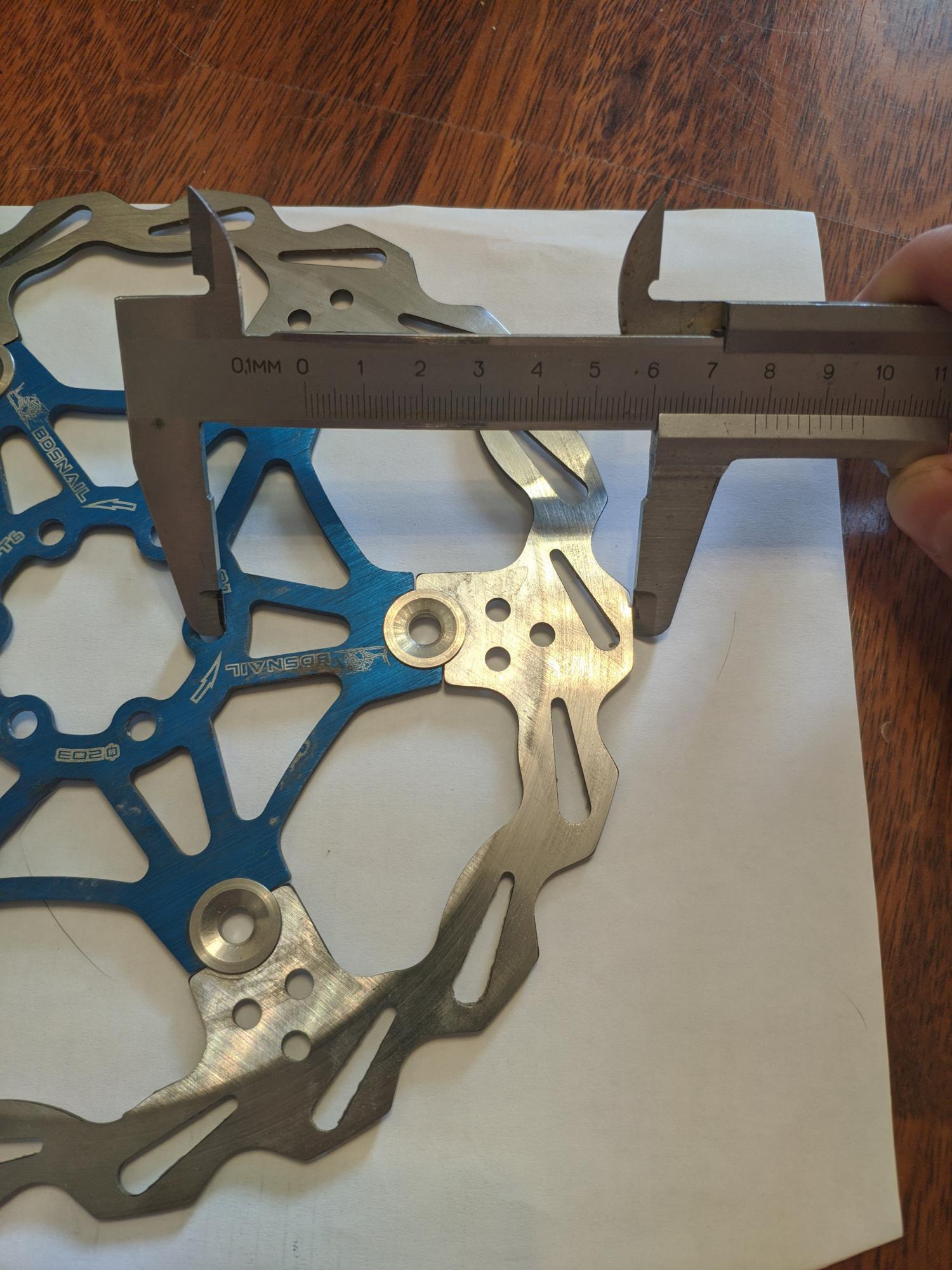

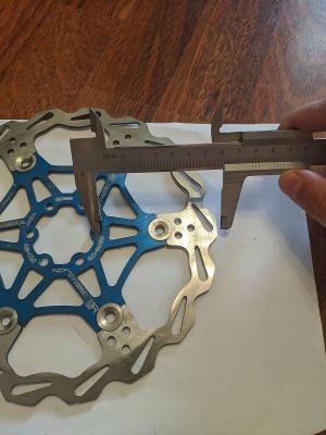

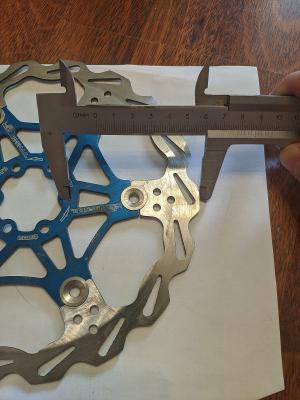

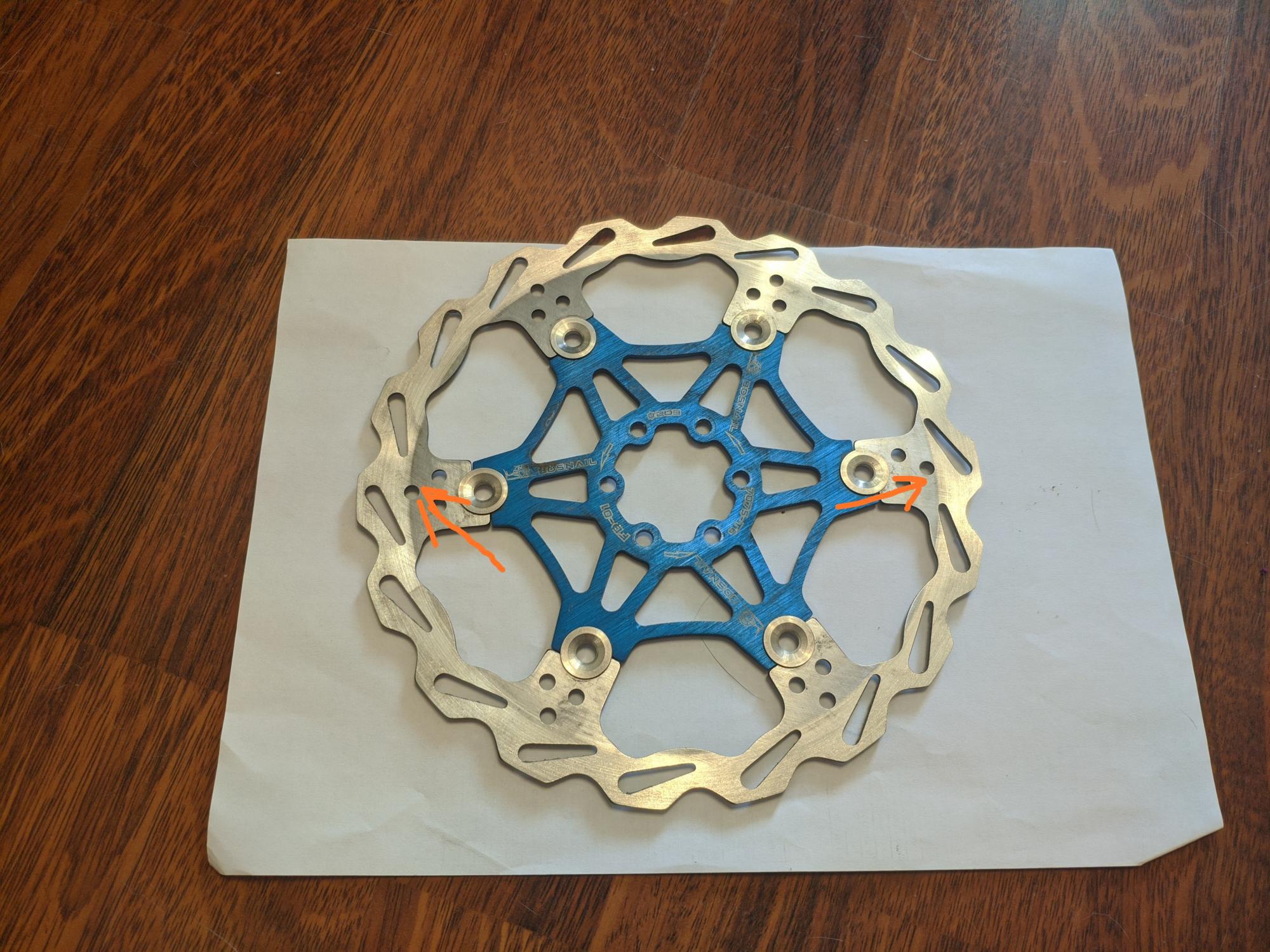

Видел, что многие ставят такие, покупок куча на алике, ротор 203 на пауке, первый купил, он вполне себе нормуль оказался, заказал второй, установил, еще при установке подумал, блин, а почему с переходником на 203 не встает в то же отверстие на раме что 180 с переходником, а только в соседние дырки, ведь на обычном велике нет соседних дырок, потому и переходники есть, не стал разбираться, выставил, поехал катать.
Тормозит норм, лучше 180 ротора, спустя километров 300-400 заметил что колодки чет стерлись сильно, спереди вроде еще живые, хотя на них и нагрузки больше, в итоге еще за 200км колодки почти в ноль стерло, да еще и криво (не полностью все площадь), стал смотреть, тип установил не верно и понял, что ротор прилично так кривой (яйцо), разница примерно 3-4 миллиметра, как тог в правильной позиции он задевает калипер, либо калипер стоит слишком высоко.
По итогу, из-за того что колодки работают не целиком + их дополнительно перекашивает видимо, потому колодки и кончились так быстро.
Так, что если и заказываете такие роторы, меряйте линейкой и открывайте спор, я предупредил, пусть тема ищется в поиске в инете как отзыв на роторы Bdsnail, фотки прилагаю

Написал продавцу (3 месяца прошло) он спросил, а чего ты ждал 3 мес, отправил в поддержку али.
Решил, ну попытка не пытка, чат поддержки там лютой убогий и глючный, кой как дописался до человека, приложил фото, сказали, что уведомят в течении 48 часов. Через день пришел емейл, а сегодня возврат  полной суммы, вот это я был крайне удивлен конечно. Алику большой + в карму от меня конечно, хотя стоит отметить, что суммарно на али было куплено уже на такую внушительную сумму, что может по этому они и пошли навстречу.

PaYAlnik
Это копия "плавающих" роторов Hope, которые сами по себе были вещью очень спорной, а уж в исполнении китайцев ждать от них хорошего не стоило тем более.
