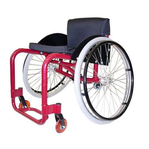

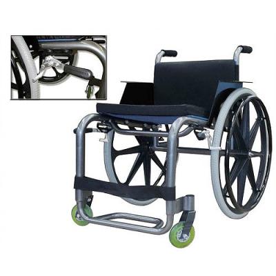

Что скажите об этой коляске?  Можно изменить колеса на меньшего диаметра и надувные ?Так ли нужны подставки для ног. если ее посадить на электросамокат ?  Если сажаем на его. то может можно использовать коляску - каталку Ортоника
Нормальная коляска. Но приходится повторяться, складная рама по мне не очень хороший вариант. Надо пробовать, смотреть. Только что листал варианты на замену моей полуактивке, кстати говоря, узковатой для меня, особенно сейчас, в прохладное время года. Нашёл неплохой недорогой вариант.
Инкар-М Стриж-Люкс.
По сравнению с аналогами Ортоника стоимость меньше раза в 3-4, порядка 30-40 тысяч рублей. А если говорить о бюджетной версии Стриж-Актив, то там цена в районе 25-30 тысяч рублей.

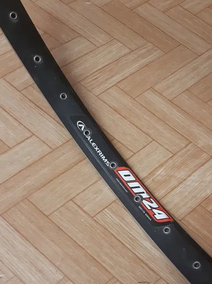

Я там выше про спицы спросил. Вы писали, что ломает спицы на колесе. Нет возможности в крест\кресты заспицеваться? Мне кажется ломает из-за солнышка.
На моем тоже небольшое расстояние от мотора до обода, кое-как получилось 1 крест сделать.
Николай Алексеевич
Цитата: Vadm от 09 Фев. 2023 в 23:17На моем тоже небольшое расстояние от мотора до обода, кое-как получилось 1 крест сделать.
Я думал о вашем предложении. Дело в том что обод на колесах у меня дюралевый. Отверстия не усилены сталью.  Как на фото
Я боюсь, что при косом расположении спиц они будут разбивать отверстия о ободе.
Vadm
Цитата: Николай Алексеевич от 10 Фев. 2023 в 09:33Я боюсь, что при косом расположении спиц они будут разбивать отверстия о ободе.
У меня примерно также было на гильзованном ободе. Так и не получилось в него заспицевать. В итоге обменял на без гильз, с трудом, но заспицевал. Точнее у самого не получилось - думал, не так что-то делаю. В веломастерскую повез показать - они там какими-то примочками быстро доспицевали.
Или у вас не из-за гильз, а просто из-за опасений, что разобьет отверстия? (так не должно же. Ведь на великах часто спицуют не в 1 крест, а в 2-3 и там угол входа спицы получится примерно такой, как у вас с одним крестом был бы).

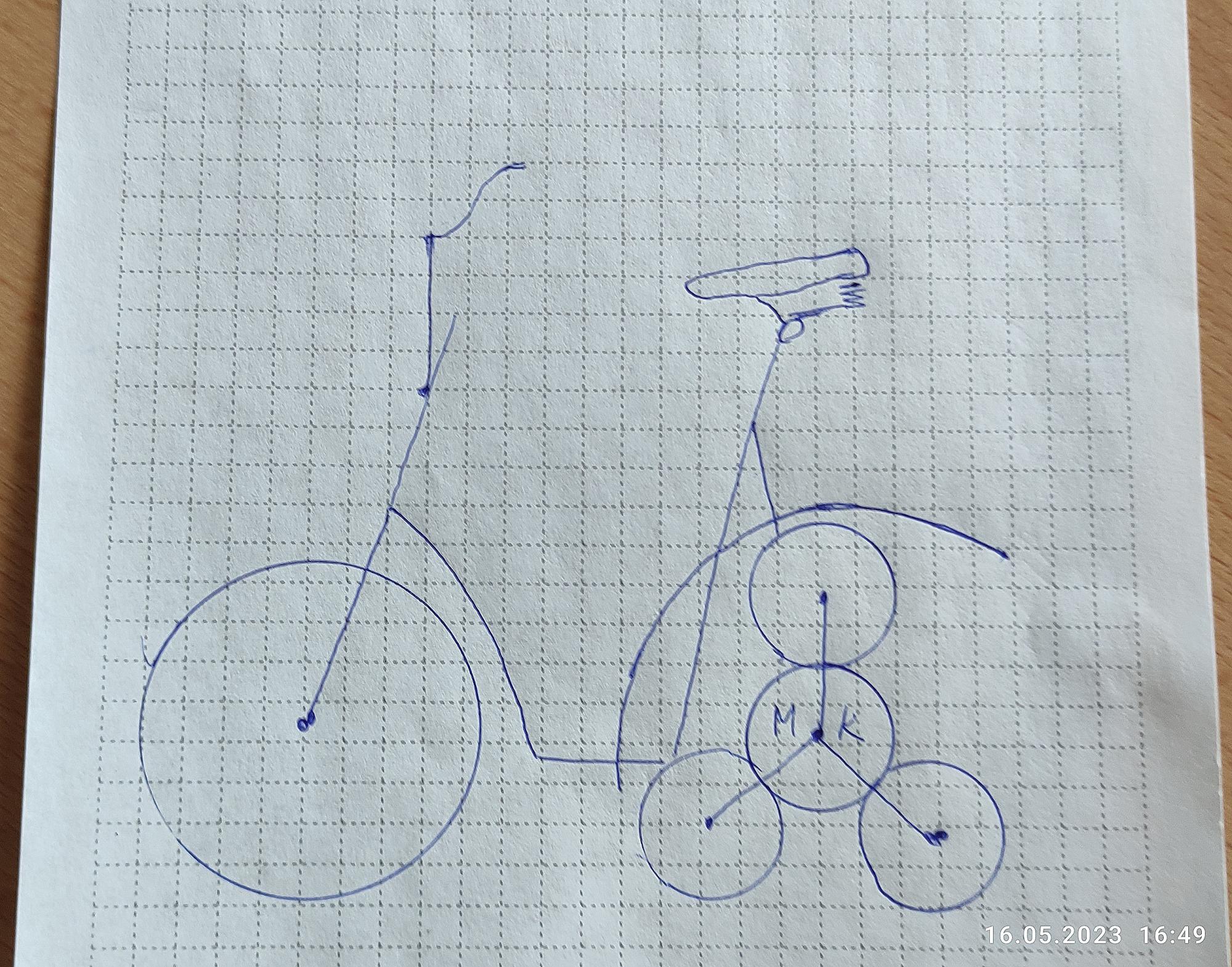

Gr
Цитата: Иван Сусанин от 16 Май 2023 в 15:01тип привода, "колёсную формулу"
Если вопрос в бордюрах и ступенях, то как вам привод фрикцион на 3 или 4 "пустых" 8"колеса по ободу МК? Всего колес 3, привод  на 2... Велосидушка на высоте касания ногами земли при спешивании...
Вы серьезно думаете, что если на детский трехколесник поставить колесо от гирика на 350 ватт -он превратиться в мопед?

Gr
