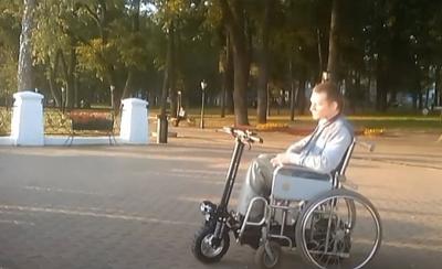

Цитата: Uzer-cyclist от 17 Дек. 2022 в 21:30Резюме. пожалуйста
Я видел это шестиколесное чудо. В принципе примитивная самоделка.
С таким же успехом он сверху мог бы пристроить даже кровать на колесиках.
Ничего бы не изменилось.
Все те же "достоинства":
Ездить на этом можно только по ровному покрытию. Препятствия не преодолеть. Очень большой радиус поворота.
Обратите внимание, что он перемещается по проезжей части,  нервируя водителей. Это потому, что по тротуару ему не проехать из за бордюров, ям, выездов из дворов. Заехать в магазин только там, где нет порога и есть огромные пространства для разворота.
Все эти самоделки, как правило, абсолютно нежизнеспособны. Так как сделаны они по типу: Я тебя слепила из того что было, а потом что было, то и полюбила...
И как бы я не критиковал okolov-а, он все-таки на более верном пути.-- Если у вас нет возможности работать руками и ногами, то нужен транспорт мощный, маневренный и габаритный как у него. Ничего  лучше не придумать. А тут вариантов очень много, но все варианты дорогие, заводского производства.

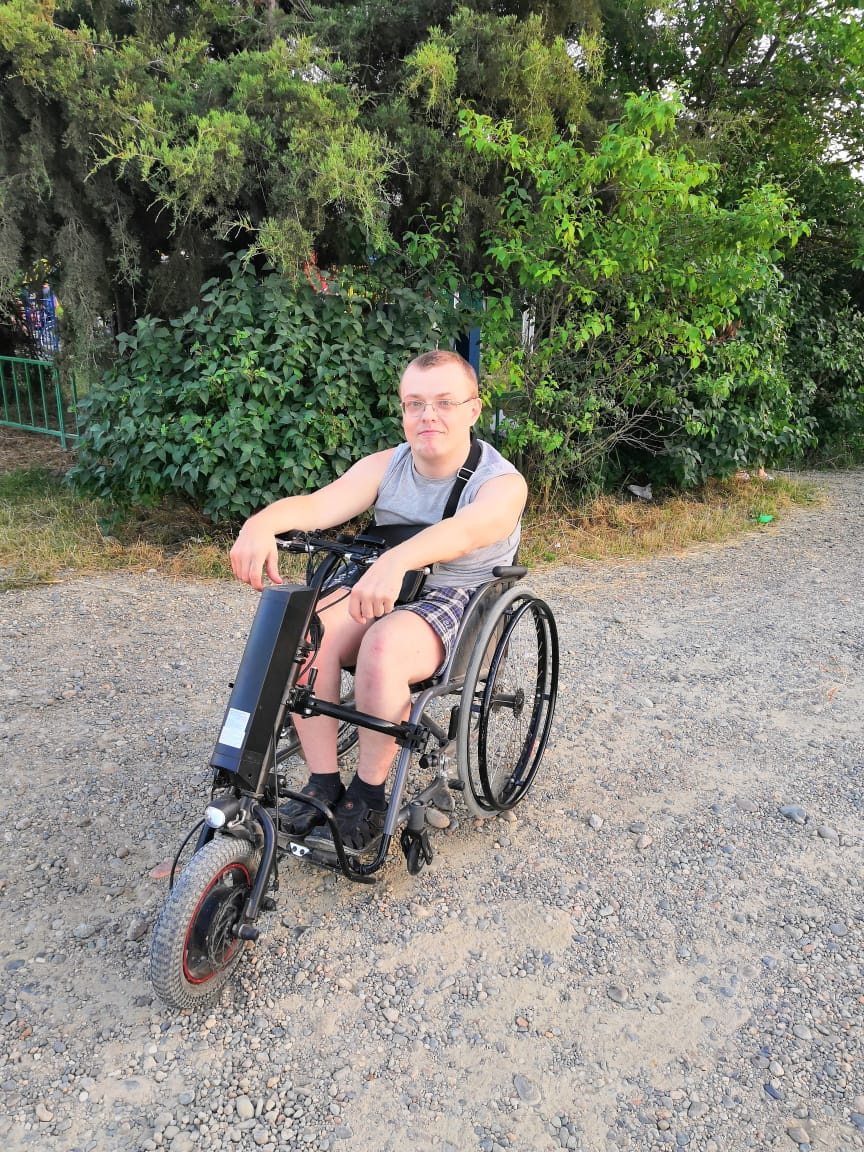

Цитата: Uzer-cyclist от 16 Дек. 2022 в 14:17
Жду рецензию на этот "электрогаджет" :)  Не раскутится этот тройник от труб и не разболтается при езде по бордюрам. кочкам и...
https://www.youtube.com/watch?v=xz6A4wHfSAM
Очень здорово придумано. Насчёт тройника, думаю, не разболтается. В крайнем случае, крепление можно чем-нибудь усилить. "Фаркоп" посадить на термоклей, как вариант. Насчёт диаметра колеса тут сомневались. Да, по пересечённой местности будет проблематично. Но надо смотреть мощность мотор-колеса. У меня 350 ватт и диаметр 12 дюймов. Возможно, стоит смотреть 10-дюймовые колёса. Не знаю, 350-ваттные МК на них есть или нет. 250-ваттные МК для колясок лучше не брать. По своему опыту вижу, 350 ватт  минимум.
Добавлю. При такой конструкции крепления обязательно нужны упоры в раму по бокам, оглобли. Это и стабилизирует руль с колесом, и предохранит тройник от разбалтывания.

Джинн
Цитата: Piramidon от 22 Дек. 2022 в 13:50
Не вздумайте последовать совету. Разложится вся конструкция не успев тронуться.
Разложиться не сможет из-за верхнего упора. А вот упасть набок - запросто. Потому и необходимы "оглобли" по бокам.
Джинн
Цитата: Uzer-cyclist от 22 Дек. 2022 в 13:22
Посмотрите еще Профиль Мастера. видео Интересно и поучительно \ для меня\. как прикрепляется приставка к складной коляске.  https://www.youtube.com/@yougo9173/videos
https://www.youtube.com/watch?v=S1hVRQRBMOs
Это я уже видел, спасибо. Не знаю, как они там в You2Go ездят, но для меня поездка на обычной коляске со складной рамой - мучение. Часто половинки перекашиваются, крепления разбалтываются. Может, это только у меня так :-D
Uzer-cyclist
Цитата: Джинн от 22 Дек. 2022 в 14:00Часто половинки перекашиваются, крепления разбалтываются. Может, это только у меня так
Большое спасибо. учту. А. если  горизонтальную распорку вставить. то баланс не будет перевешивать  с одной стороны в другую ?
Добавлено 22 Дек 2022 в 14:07
Благодарю. Тоже эта конструкция из пластмассовых труб не внушает доверия.
Добавлено 22 Дек. 2022 в 14:08
Цитата: Джинн от 22 Дек. 2022 в 13:54Разложиться не сможет из-за верхнего упора. А вот упасть набок - запросто. Потому и необходимы "оглобли" по бокам.
Это уже выйдет. какая то сороконожка и смогу ли я проехать в дверной проем.
Джинн
Не должен. Пластиковая трубка практически невесома по сравнению с коляской. Плюс на обычных колясках балансировка не имеет того значения, как на активках.
Объяснил немного непонятно, извините. Упоры горизонтальные к коляске. Вот у меня на таких "оглоблях" защёлки, которыми мой байк пристёгивается к коляске. А в данном случае можно ещё два "фаркопа" по бокам сделать.
Uzer-cyclist
Цитата: Джинн от 22 Дек. 2022 в 14:09Не должен. Пластиковая трубка практически невесома по сравнению с коляской.
Спасибо. Имела ввиду распорку металлическую. Видео последнее размещала. там где о с креплением показала. Думаю. что горизонтальная металлическая распорка  помогает не елозить - разбалтываться из стороны в стороны складную коляску - каталку. Может и не права.
Джинн
Вы абсолютно правы. Можно и металлическую. Не думаю, что это сильно повлияет на балансировку.

Николай Алексеевич
Цитата: Джинн от 22 Дек. 2022 в 13:10Очень здорово придумано.
Я Вас умоляю. Чтож тут здорового? Все на соплях.
Для колясочника должно быть 300% надежности. Кто вас по дороге собирать будет когда это развалится?
Цитата: Джинн от 22 Дек. 2022 в 14:00Не знаю, как они там в You2Go ездят, но для меня поездка на обычной коляске со складной рамой - мучение. Часто половинки перекашиваются, крепления разбалтываются. Может, это только у меня так
У всех так. Я меняю у уличной коляски раму через 7000-9000 км пробега.
