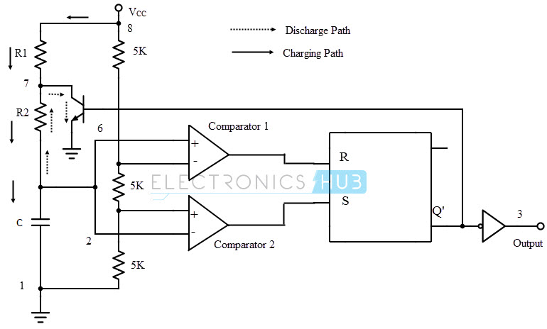

Возникла идея (возможно где-то на сайте такое уже предлагалось) плавного тормоза путём изменения скважности включения.
Схематически должно быть просто: Регулятор скважности, например на 555 таймере, транзисторный ключ. и переменник, скомпонованный с рычагом тормоза (это, думаю, наиболее геморный узел, но можно придумать управление, скажем, от аналогового Холла, и присобачить аналоговый-же рычаг, коих есть на Али)

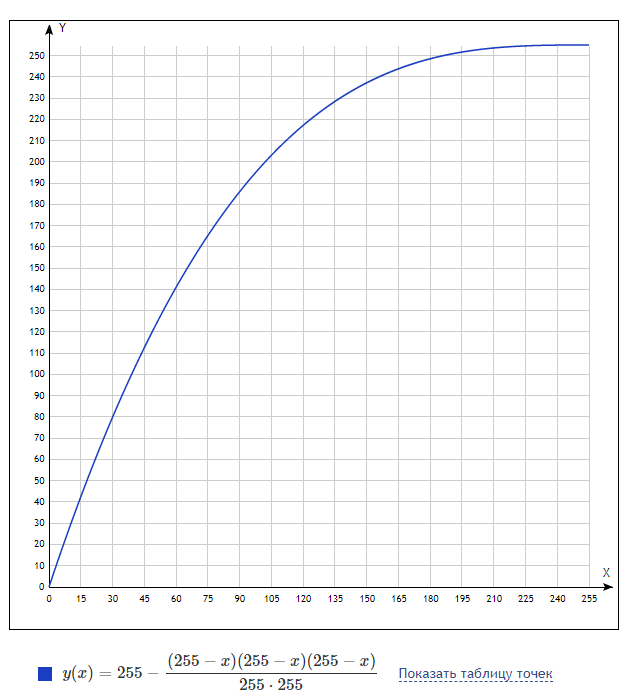

[user]Иван Сусанин[/user], прямым регулированием уровня ШИМа у вас всё равно будет довольно резкий тормоз, так как зависимость силы торможения от скважности весьма нелинейна. При разработке своего контроллера мотор-колеса меня так же заинтересовал вопрос о более плавном торможении и я задал вопрос на этом форуме, на что получил вполне логичный ответ - курок тормоза должен регулировать величину фазного тока, а не уровня ШИМа.

[user]Иван Сусанин[/user], да, в принципе, тут даже контроллер не нужен. Достаточно синхронно ШИМить три нижних ключа, а верхние закрыть. Даже считывать холлы не нужно. С этим справится таймер на NE555. Правда сигнал всё равно придется пропускать через драйвера транзисторов. А нелинейность можно задать соответствующими аналоговыми цепочками.
В своем проекте использую вот такую кривую. X - значение курка газа тормоза. Y - значение ШИМа нижних транзисторов.

Цитата: Sonar от 15 Июль 2021 в 00:06нелинейность можно задать соответствующими аналоговыми цепочками.
Да и характеристикой переменника (если им регулировать)можно поиграть.

Другой вопрос,-  как "подружить" 555 и аналоговый Холл?
AlexS4
#15
Цитата: Иван Сусанин от 15 Июль 2021 в 14:07Другой вопрос,-  как "подружить" 555 и аналоговый Холл?
не пугаемся !), все кроме R1,R2,C находится внутри кристалла NE555 и на схеме ее номера ног для so8/dip8.
напряжение с холла подаем на верхний контакт R1, отцепив его от питания. тогда время заряда конденсатора до порога будет уменьшаться с ростом напр на датчике (только надо сместить низ холла напр 1.5V вверх напр светодиодом или стабилитроном, чтоб даж при мин напряжении на холле автогенерация не останавливалась, мин напряжение сверху R1 должно быть > 2/3 Vcc. )
а время разряда будет восновном определяться R2 и практически не зависит от входного напряжения. получаем pwm c постоянным временем одного из полупериодов (коэф заполнения меняется от напряжения вместе с частотой).

[user]AlexS4[/user], Спасибо, буду макетировать. Пока с датчиком и магнитом, Поищу на Али варианты ручек-курков (хотелось-бы всё-же привычную ручку, -тросик механического тормоза тоже надо куда-то засунуть) закажу.
Где-то платки готовые с Али, валяются,- как раз регулятор скважности на 555. Стоят какие-то копейки,- хорошо-бы их применить в дело.
